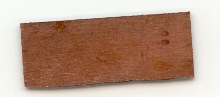

habe gerade meine ersten versuche mit dem Entwickeln und Ätzne von
Platinen gemacht. Das heißt mit dem Ätzen bin ich garniocht erst
angefangen, da ich glaube das Entwickeln schon schiefgegangen ist.
Ich habe ca. 2 Gramm (könnte auch etwas mehr gewesen sein) von dem
Entwickler von Reichelt (Natriumhydroxid) in 200 ml Wasser aufgelöst.
Das Layout habe ich mit nem Canon i560 Tintenpisser ;) auf
Transparentpapier ausgedruckt. Sieht eigentlich ziemlich
lichtundurchlässig aus. Belichtet habe ich mit nem 150W
Halogenscheinwerfer im Abstand von ca. 15 cm für ca. 3 Minuten.
Anschließend ein paar Sekunden in den entwickler gelegt und etwas mit
ner Pinzette bewegt.
Im Anhang ein Scan der Platine. Kann mir jemnand sagen, ws ich falsch
gemacht habe?
Gruß, Dominik

Auch wenn dein Ding 150 Watt hat, das allermeiste davon gibt es als
infrarote Strahlung ab, die aber kümmert den Fotolack recht wenig. Der
will UV haben. Mit anderen Worten: 3 min können bei dir erheblich zu
kurz sein. Einige Leute, die das so machen belichten mehr als eine
halbe Stunde.
Nimm lieber einen alten Gesichtsbräuner, bei dem sind 90 sec meist
genug.
Gruss Henrik

So, habe diesmal ca. 20 min. belichtet und siehe da, das Layout konnte
man gut erkennen. Hab die Platine dann natürlich direkt geätzt und ich
bin schon sehr zufrieden mit dem Ergebnis. Siehe Anhang.
Gruß, Dominik
