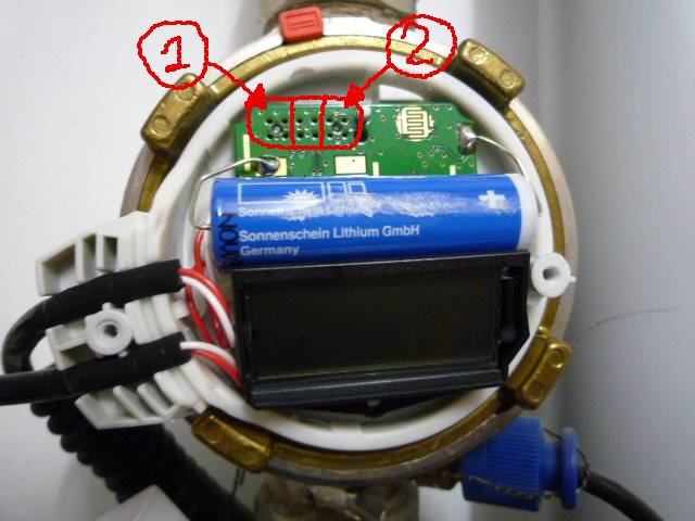

Nein, kenne ich nicht. Alles was man googeln kann ist dass der Stecker
(2 Mal die 4 Kontakte) vom Integral-MK MaXX Wärmezähler über ein teures
Modul (Optionsstecker M-BUS / 4 WZ für schlappe €150 ) an einen M-Bus
angeschlossen werden kann. Hat den irgendwer zu Hause? Dann könnte man
das Ding doch unter die Lupe nehmen. Ich wollte den MaXX schon einmal an
einen Bus anbinden, habe aber noch nicht genung infos. Innen sieht er
übrigens so aus (Siehe: http://www.netzingenieur.xlstatik.de/wmz.htm)
    1           2
Angeschlossen werden die vier Pins der Vierergruppe 1 und 2.
Bin gepannt, was sich da noch rausfinden läßt
Herbert.
Gast #2671841
Dafür gibt es extra einen optionsstecker zur Energie- und
volumenfernanzeige oder aber einen für m-Bus.
Klemme 1 und 2 wären dann bei m-Bus Modul für den Bus und bei Energie
und Volumen Einheit die 1 und 2 energieimpuls und 3 und 4 volumenimpuls.
So wie dieser wmz  aber geöffnet ist ist dieser nur noch zum "spielen"
zugebrachten, der er einungültig geworden ist durch das öffnen.
Gast #2684102
Hallo Slot,
hast Du oder sonstwer den Optionsstecker zur Energie- und
Volumenfernanzeige (mit Impulsen)? Wie ist dieser aufgebaut? Ist das nur
ein Stecker oder ist da auch Elektronik drin?
Grüße
Herbert
