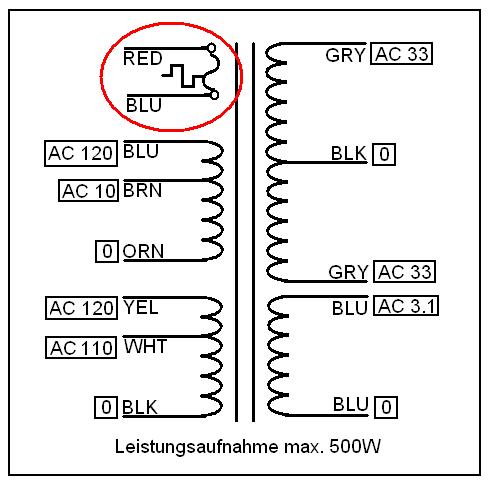

Ich fand den Thread "Fragen zum Transformator" schon passend für meine
Frage und wollte keinen neuen Thread aufmachen. Ich habe oft in Foren
gelesen das gemeckert wurde das das ein neuer Thread aufgemacht worden
ist, obwohl das oder ein relevanten Thema in einem anderen Thread schon
diskutiert wird.
Also der Hauptgrund gegen die Erstellung eines neuen Thread war die
reine Befürchtung deswegen einen rüffel zu bekommen.

Deine Frage hat aber absolut nichts mit der ursprünglichen Frage
des Threads zu tun.
