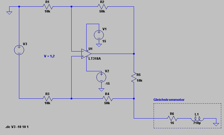

Ich habe folgende Versuchsanordnung:
2 gegenübergestellte Gleichstrommotoren sind über eine starre Welle
miteinander verbunden.
Der rechte Motor (im folgenden Text als Motor 1 definiert) soll
spannungsabhängig von Labview angesteuert werden. Dazu dient ein
(nichtinvertierenden) Verstäker (betrieben mit +/-15V), der die
Lapview-Spannung (+/-10V) entsprechend der Nennspannung der Motoren
verstärkt. Ein Spannungsfolger stabilisiert die Spannung.
Der linke Motor (Motor 2) befindet sich im Generatorbetrieb und erzeugt
daher ein Bremsmoment. Nun soll an Motor 2 eine konstante
Stromquelle/-senke (Strom proportional zum Drehmoment) angeschlossen
werden. Da dieser Strom (und damit das Moment) später auch wieder mit
Labview gesteuert werden soll, dachte ich zuerst an eine
spannungsgesteuerte Stromquelle, jedoch wurde mir gesagt, dass die
Schaltung aufgrund der Induktivität im Gleichstrommotor schwingen kann,
wenn man nur die Standard-Spannungsgesteuerte Stromquelle (siehe Bild)
hernimmt.
In einer Spicesimulation schwingte jedoch nichts. Das liegt aber
wahrscheinlich am falsch dimensionierten Widerstand R5 bzw. am falschen
OpAmp.
Daher meine Frage: Wie und unter welchen Umständen kommt das Schwingen
genau zu stande und wie genau schafft man Abhilfe? Wo müssen
Kondensatoren eingefügt werden?
Danke schonmal für die Hilfe.

Du hast eine Howland-Stromquelle gebaut.
Die hat viele Nachteile und ist siche rnicht die Standardschaltung.
http://www.janson-soft.de/pe/pek07.pdf
Die Standardschaltung ist eher die Präzisions-Stromquelle.
An deine Schaltung müsste ein Kondensator parallel zu R2 um ein
Schwingen zu verhindern (zusätzlich ist ein Boucherot-Glied parallel zum
Motor hilfreich). Aber von welchem Strom redest du bei 10k
Ausgangswiderstand ? Das ist nicht über 1mA, darüber lachen doch alle
Motore.

Jop der Ausgangswiderstand is mir zu groß geraten (bei der Eingabe ist
mir das k noch mit reingerutscht, weil es bei den 4 anderen Widerständen
auch mit rein musste) Das is ja aber unerheblich für das Prinzip der
Schaltung.
Wie wäre dieser Kondensator parallel zu R2 zu dimensionieren, wenn ich
bei dieser Beschaltung bleiben will?
