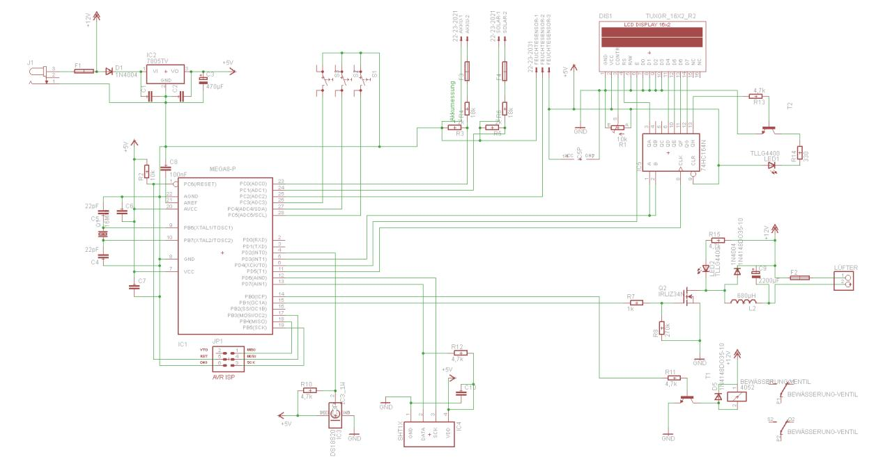

Ich habe eine kleine Gewächshaussteuerung gebaut und programmiert, so
weit und gut.
Damit werden u.a. 2 Papst Lüfter in der Geschwindigkeit geregelt, auf
dem Tisch hat das jetzt alles Funktioniert. Die Elektronik habe ich
schon ein gutes Viertel Jahr und es kamen keine Probleme auf.
Heute nun, habe ich den ganzen Einbau und Anschluss vorgenommen und da
taucht folgendes Problem auf:
Sobald die Lüfter angesteuert werden, pfeift der FET und wird heiss. Der
Prozessor lässt sich nicht mehr über meine Tasten bedienen,
Spannungsmessung und Temperaturmessung macht er aber noch, soweit ich
beobachten konnte. Auch die Lüfter laufen wie erwartet.
Auf dem Tisch hatte ich weder Pfeifen noch einen heissen FET und das
auch über längeren Zeitraum.
Kann das einzig und allein an einem längeren Kabel liegen?(das wäre
jetzt das einzige was sich verändert hätte)
Die Lüfter haben 260mA Stromaufnahme, und das war bisher im Test nie!
ein Problem.
die PWM Schaltung habe ich aus dem Netz.
Als Kabel nutze ich für die Sensoren CAT5 und für die Bewässerund und
Lüfter 4adriges Telefonkabel(das lag noch vom Letzten Jahr von der
einfachen Temperaturregelung).
Ich bin für jeden Tip Dankbar, das Gemüse braucht Luft;-)
Clyde
PS: Die Eagle Datei ist für mich nur als Gedankenstütze, ich habe es auf
Lochraster aufgebaut.
von Anja (Gast)
Probier mal einen Elko mind. 100uF parallel zu C1.
Um C8 aufzuladen brauchst Du natürlich auch etwas Energie. Ein Elko >
4700uF parallel zur 12V-Versorgung könnte helfen.
Gruß Anja

Zu den Cs, warum einen Elko an C8, C8 ist doch für den ARef
Anschluss?!?!
Und was bringt der Elko bei C1? Ich speise ja Hauptsächlich aus dem
Akku, da ist die Spannung sauber und gut verfügbar?!?!
Oder verstehe ich da was nicht?(wahrscheinlich:-) )
Die FET/PWM-Schaltung habe ich aus dem Netz, ohne Elko und Spule
funktioniert es übrigens nicht.

Wie hoch ist denn die PWM-Frequenz? Wenn eine hohe PWM-Frequenz
(Fast-PWM?) verwendet wird, würde ich die Frequenz runter setzen.
Der Gate-Widerstand R7 ist mit 1K etwas hoch, besser 68-100 Ohm
verwenden. Dadurch werden die Flanken steiler und die Schaltzeiten
kürzer. Für R8 nimmt man normalerweise auch etwas wie 10K ...
Qwerty

Das sieht so aus, als würde Mode 1 (PWM, Phase Correct, 8-bit) mit
prescaler 8 benutzt. Also ca. 16MHz/(8*256)=7815,5 Hz. Das ist nicht so
viel. Testweise könnte man aber den prescaler heraufsetzen clkI/O/64:
(1<<CS11) | (1<<CS10).
Allerdings werden diese elektronischen Lüfter, worum es sich wohl
handelt, auch besser spannungs- als PWM-gesteuert. Wenn PWM-gesteuert,
dann mit Drossel u. höherer Frequenz (>20KHz). Was da "pfeift" könnte
auch die Drossel bei niedrigen Frequenzen sein. Bei höheren Frequenzen
wird der FET durch die Schaltverluste natürlich nicht kälter ...
Ich sehe gerade ...da ist ja eine 1N4004 Diode als Freilaufdiode
eingebaut. Neee, das funktioniert nicht, die sind vielleicht für
50-100Hz gut. Da muss eine schnelle Schottky-Diode (z.B. SB340) hin.
Qwerty

Nein, die Body-Diode des FETs u. eine einfache Siliziumdiode sind
einfach zu langsam dafür, ausserdem sind die Flussspannung und damit die
Verluste zu hoch. Das ist ein Unterschied wie Tag und Nacht.
http://thinksilicon.de/28/Die-Freilaufdiode.html
Beitrag "IRLZ34N Mosfet Freilaufdiode"
Beitrag "Freilaufdiode bei langen Zuleitungen"
Beitrag "Suche Freilaufdiode"
Die dünnen Telefonkabel würde ich auch noch einmal überdenken,
besser gleich eine Elektro-Leitung mit 1,5 mm² verwenden ...
Qwerty

Diese Schaltung um den Lüfter sieht kurios aus. Was ist das für eine
Diode? eine (zu langsme) 1n4004 oder eine 1n4148? Warum machst du das
nicht so wie alle anderen, einfach mit einer Freilaufdiode über dem
Lüfter?

Die Schaltung selbst ist aus dem Netz, also mit der Spule und dem
Kondensator.

Das mit R7 weglassen ist ebenso eine Option, wie einen 100R rein zu
klemmen.
Keine Ahnung, wofür die Spule gut ist. Wie geschrieben habe ich die
Schaltung so aus dem Netz. Wenn ich das richtig verstanden habe(ich habe
den Link nicht mehr) sorgen Spule und Kondensator für eine Glättung der
Rechtecksignale in eine mehr oder weniger glatte Spannung oder aber sie
sollen Entstörende wirken.
Für meine Lüfter fand ich keine Schaltung im Netz da viele es mit einem
FET betreiben und ich dacht, ich wäre auf der sicheren Seite.
Naja, direkt angeschlossen Funktioniert es ja, nur nicht mit langem
Kabel wie ich weiter oben schonmal schrieb.
Vermutlich bildet das Kabel eine Induktivität die ungesund ist oder die
Diode1N4004 ist zu langsam und macht sich jetzt wegen langen Kabel
bemerkbar.
Morgen mal sehen ob und was die Schottky-Diode bringt.
Clyde

JETZT!!! ist mir mal aufgefallen, das mein eigener Aufbau von meinem
eigenen Eagle-Plan abweicht...
Die Diode VOR Spule und Kondensator nach dem FET habe ich nicht so
eingebaut sondern NACH dem Kondensator verbaut auf der Platine...
Ob DAS das Problem ist oder sein könnte, weiß ich nicht.
Aber Ihr evtl.!?!?
Wobei ich sagen muss, das ich viel rum probiert habe und ich die jetzige
Schaltung direkt vom Funktionierenden Steckbrett auf Platine umgesetzt
habe.
Ich versuche mich jetzt noch mal mit dem PWM-Zeug auseinander zu setzen
aber bin für Tips und Hinweise sehr Dankbar!

Die SB340 hat es scheinbar gebracht!
Ohne Diode wird der FET schnell warm, sobal die Diode direkt beim FET
angeklemmt ist, kann ich dem Temperatursturz zusehen(gemessen mit einem
IR-Thermometer) und die Lüfter drehen ein klein wenig schneller mit
Diode.
Die restliche Schaltung ist noch unberührt, also allein die Diode
angeklemmt mit positiven Erfolg.
Einzig das Pfeifen ist noch da, was mich Grundsätzlich nicht stören
würde weil die Kiste im Schuppen hängt.
Aber auf Dauer ist es wohl nicht gut.

von Norbert S. (norberts)
das ist ein Buck-Wandler, nicht bloß ne PWM. Ist nur etwas ungewohnt
weil der Schalter gegen Masse schaltet, deswegen hat das wohl noch
keiner bemerkt.
Deswegen ist die Diode auch essentiell und auch keine Freilaufdiode.
Nicht ganz dumm gemacht aber blöd gezeichnet.
Bei einem normalen DC-Motor bräuchte man das nicht aber diese Lüfter
sind meist BL-Motoren mit Eektronik, die mögen keine PWM sondern man
regelt die DC-Spannung.
Daß es mit dem Aufbau mit kurzem Kabel ging ist erstaunlicher als die
Tatsache, daß es mit langem Kabel nicht geht.
Damit es nicht pfeift, gehe auf PWM mit 20kHz, das hören dann nur noch
ganz junge Menschen wenn überhaupt. R7 sollte dann auf jeden Fall auf
100Ohm runter, wobei das direkt am µC sehr grenzwertig ist, sollte aber
gehen für ne Bastelei. Grade mal den Mosfet angesehen: Der hat ne recht
geringe Gateladung, das sollte mit R7 = 220 locker gehen bei dem kleinen
Strom und Du überforderst den µC nicht.
R8 kann irgendwas von 4k7 bis 100k sein, 270k ist etwas albern.
Gruß,
Norbert
von Clyde H. (clyde)
Hallo und danke für die Rückmeldung!
Das mit den BL-Motor erklärt, warum der Lüfter ohne L und C nicht laufen
wollte...
Warum ist es erstaunlich, das es mit kurzem Kabel geht?
Dann werde ich R7 auf 220R setzen und R8 dann auf 10k oder 100k setzen.
Der Mosfet soll ja auch ein LL-Typ sein oder ist einer. Meine ersten
Gehversuche waren mit einem IRF510 und das wollte garnicht gehen...
Vielen Dank für die Hilfe!
Clyde
Hallo mal wieder:-)
Diode ist verbaut und R7 auf 220R sowie R8 auf 10k gesetzt und seit
einer viertel Stunde im Probelauf(ausserhalb des Gehäuses an Kurzem
Kabel).
Läuft der FET mit knapp halber PWM an 1 Lüfter und bleibt bei 25°C!
Witziger weise höre ich jetzt nur noch ein Pfeifen/Fiepen wenn ich mein
Ohr direkt dran halte.
Kann man das dann als "in Ordnung" bezeichnen? Oder doch PWM-Frequenz
hoch sezten?
Meine Hunde verhalten sich übrigens normal trotz leises Pfeifen;-)
