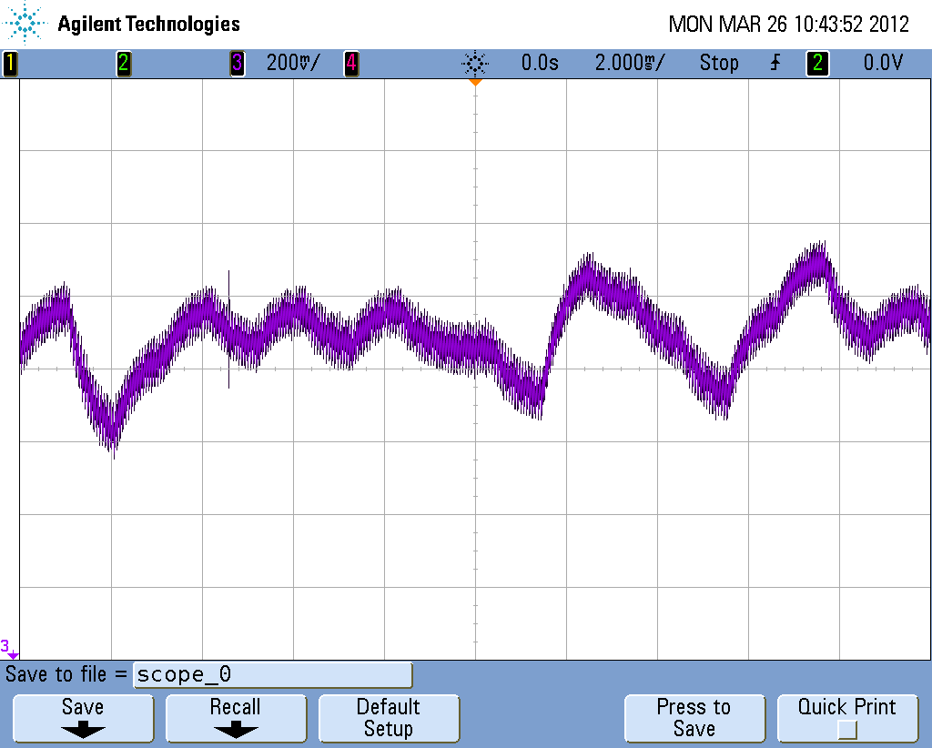

Hallo Leute,
da ich ein Noob bin und nicht weiterkomme, möchte ich euch eine Frage
stellen. Ich habe von meinem Vorgänger ein Projekt übernommen und muss
dabei eine Störung beheben. Diese Störung tritt laut seiner
Dokumentation bei 333 Hz auf. Bevor ich diese Störung angehen kann, muss
ich sie zuerst mal analysieren. Meine Frage lautet daher, wie kann ich
diese Störung bei 333 Hz auf dem Oszi anschauen? f = 1/T und dann könnte
ich ja T berechnen und die Zeit bei der Funktion main auf T einstellen
oder muss man des anders angehen? Ich danke im Vorraus.

oszi40 schrieb:
> Ein gescheiter Betreff wäre nützlich gewesen.Paarthurnax schrieb:> und muss
dabei eine Störung beheben. Diese Störung tritt laut> seinerDokumentation bei 333
Hz auf.http://www.mikrocontroller.net/articles/Oszillosko...Miß 50 Hz und zähle
die Kästchen.

...ich meinte mit main nicht die main funktion, sondern beim Oszi (main,
roll)...

Hallo Fhutdhb Ufzjjuz,
stimmt, mehr Angaben ist wirklich besser :-). Zuerst etwas zur
Schaltung: Ein PWM-Signal vom Mikrocontroller wird durch ein Tiefpass in
ein analoges Signal umgewandelt und es ist schwer was für eine
Signalform es hat. Die Schaltung ist für eine CapSense-Funktion gedacht
und wird mittels des Microchip eigenen Verfahrens "CVD (Capacitance
Voltage Divider) realisiert. Mein Vorgänger gibt an, dass bei 333 Hz ein
unbekanntes Rauschen zu sehen ist. Ich hab die Zeit des Oszis auf
2ms/Devision eingestellt, dass ich ungefähr in diesem Frequenzbereich
bin. Ich hab ein Bild davon gemacht.
