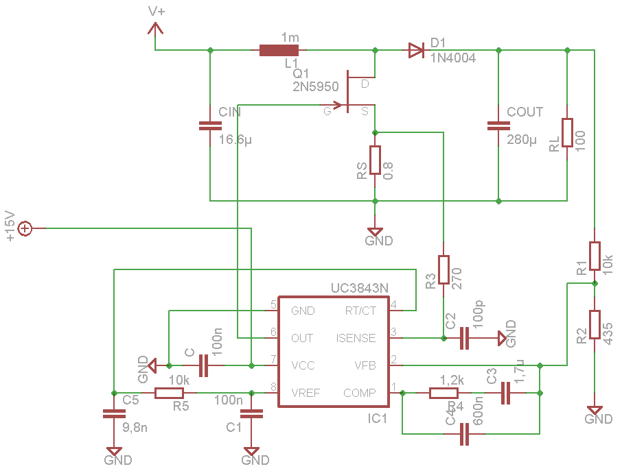

Hi Leute,
ich benötige noch mal eure Hilfe. Für meinen Step Up Wandler habe ich
eine Stromregelung implementiert. Sowohl HSS als auch die Stromregelung
findet ihr im Anhang.
Eckdaten des gewünschten Betriebsbereiches:
Vin: 50V
Vout: 60V
R_L: 100 Ohm
Nun ist es so, dass ab einem Duty Cycle von kleiner als 50% der Regler
auch regelt, die Ausgangsspannung also konstant hält. Erhöhe ich die
Ausgangsspannung, wird das Duty Cycle kleiner. Das passt auch alles mit
der Theorie zusammen. Jetzt ist es allerdings so, dass mit steigender
Eingangsspannung die Schaltfrequenz des Schalters ebenfalls steigt.
Die Ausgangsspannung soll 60V betragen. R_5 und C_5 (im Datenblatt R_T
und C_T) sind so gewählt, dass ich eine Frequenz von 15 kHz erhalte.
Diese Frequenz habe ich geprüft, indem ich den HSS ausgestellt (keine
Eingangsspannung) und lediglich die separate Versorgung für den Regler
eingeschaltet hatte. Gemessen habe ich zwischen R_5/C_5 und GND - also
das Signal am Oszillatoreingang (Pin4).
Bei kleinen Eingangsspannungen (30V) beträgt die Schaltfrequenz knapp
8kHz. Erhöhe ich die Eingangsspannung auf 50V, beträgt die
Schaltfrequenz 40kHz.
Das verwirrt mich, weil ich den PWM Baustein so verstanden hatte, dass
die Regelung mit einer konstanten Frequenz stattfindet.
Irre ich mich?
Slope Compensation, Soft-Start etc. sind nicht implementiert. Die
Schaltung ist auf der Lochrasterplatine so aufgebaut, wie sie im
Schaltplan zu sehen ist.
Hatte jemand von euch mal dasselbe bzw. ein ähnliches Problem?
Danke und Gruß
Gast #2610699
Eigentlich nicht.
Da allerdings 9.8uF so weit neben dem für das Bauteil empfohlenen
Datenblattwert liegt, kann alles sein.
Ich vermute eher einen Messfehler, du misst eine Subharmonische die
wegen der fehlenden slope compensation entsteht.
OP #2610740
Hi MaWin,
MaWin schrieb:
> Eigentlich nicht.
Gut, dann sind wir auf derselben Wellenlänge.
Danke für den Hinweis. Der µ ist ein Tippfehler. Es soll nF heißen. Es
sind also 9.8 nF in der Schaltung. Ich habe diesen Wert aus dem
Datenblatt des ICs genommen.
Ich habe den Wert im Schaltplan geändert und den aktualisierten
Schaltplan eingefügt.
Das wäre schön. Aber treten die Subharmonischen nicht lediglich bei Duty
Cycles >50% auf?
Ich sehe am Multimeter klar, dass die Ausgangsspannung fest bei 60.xxV
liegt. Ich sehe ferner ein wildes Gezappel bei Eingangsspannungen <30V.
Sobald ich bei 32V oder so bin, stabilisiert sich das Bild auf dem
Oszilloskop.
Das war für mich das Indiz, dass D<50% ist und somit keine
Subharmonischen mehr auftreten.
Oder liege ich da falsch?

Hi Abdul,
Abdul K. schrieb:
> Ich tippe auf die Spule: Sättigung?
Die Spule ist eigentlich für 3kW ausgelegt. Ich hätte jetzt nicht an
Sättigung gedacht, kann es morgen aber gerne noch mal genauer unter die
Lupe nehmen.
> Einen Fehler kann ich auf die
> Schnelle nicht sehen.
Okay, das ist doch schon mal was. Ich dachte, dass ein Kondensator einen
total unüblichen Wert besitzt oder ich einen anderen groben Fehler
gemacht habe, den jemand mit mehr Erfahrungswerten sofort sehen kann.
> Kippe die Schaltung in LTspice. Für den 3843 gibt
> es ein sehr gutes Modell in der Yahoo-Gruppe von analogspiceman. Dann
> schauen was passiert.
Zugegeben, ich habe noch nie intensiv mit LTSpice gearbeitet. Aber da
passiert momentan nicht so viel - vorausgesetzt ich habe das richtige
Modell geladen und alles richtig gemacht :D
Ich habe die Dateien mal angehängt.
Persönliche Seite #2611028
Es ist zwar wenn du es nun in LTspice hast, aber leider hast du versucht
ideale Bauelemente zu verwenden. Bitte suche die Daten deines Schalters
und der Diode raus und dann machen wir weiter.
Ist es eigentlich ein 3842 oder 43 ? Hier tauchen beide auf. Das
Basso-Modell soll nicht das schlechteste sein. Das von analogspiceman
ist aber nach seinen Ausführungen eindeutig besser.
Die "idaldiode" hast du vergessen mit reinzuzippen. Habe mal ne MBRS1100
reingetan. C2 hat sicherlich 280u und nicht 280 .
Der Spannungsteiler ist auch falsch.
Feedback-Compensation ohne R und mit 1u Kondi??
300ms Simulationszeit viel zu knapp.
Bevor ich das alles ändere, bitte neu bearbeiten und reinstellen.
Miß wenigstens mal die Spule aus. 1KW klingt nach viel parasitärer
Kapazität. L und R sind leicht zu messen, wenngleich auch nicht genau.
OP #2611723
Hi Abdul,
Ich habe nach dem Datenblatt gesucht, es bisher aber noch nicht
gefunden. Wie gesagt, der Schalter ist ein Prototyp. Ich werde aber
weiter danach schauen.
Ich habe heute auf das IC drauf geschaut: Es ist ein UC3843A. Tut mir
Leid wegen der falschen Bezeichnung.
> Das Basso-Modell soll nicht das schlechteste sein. Das von analogspiceman
Ich meine nun das richtige Modell zu haben - jedenfalls ist es vom
analogspiceman.
Die Idealdiode hatte ich in der Diodenbibliothek hinzugefügt. Nun ist es
in dem File mit bei und kann verwendet werden.
Ist er?
2.5V/(60V-2.5V)*R_1
R_1 ist zu 10k gewählt.
Das ergibt nach meinen Rechnungen einen Widerstand für R_2 = 434.7 Ohm
So habe ich es jetzt jedenfalls in dem neuen File gemacht.
Feedback compensation ist Type2: R_6=1.2k, C_4=1.7µ, C_5=600n
Im neuen File am Error Pin dran.
Mach ich länger, sobald halbwegs vernünftige Graphen angezeigt werden :)
Done!
Die Kapazität der Spule ist (noch) unbekannt, L=1mH und R=0.133Ohm
Ich habe bei meinem neuen File versucht, mich an dem Testfile zu
orientieren. Aber wirklich Erfolg habe ich damit nicht. Eine "Anleitung"
oder Notitz konnte ich vom analogspiceman zum UC3843A nicht finden :(
Wird jemand anderes schlau daraus? Wie gesagt, ich bin in LTSpice nicht
sonderlich bewandert.
Danke und Gruß

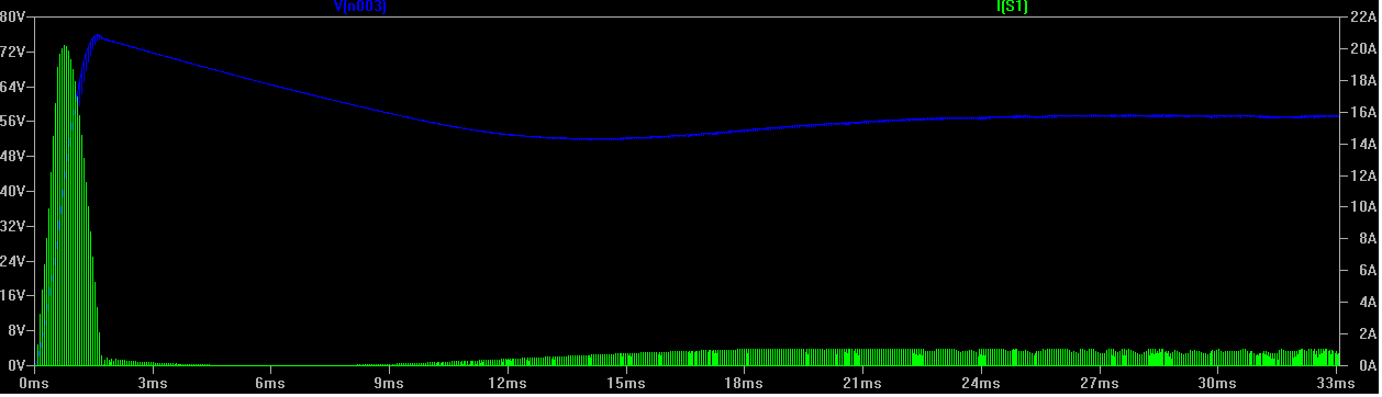

OP #2611866
Hi Abdul,
ich danke dir sehr für deine Hilfe. An dieser Stelle möchte ich gerne
meinen Dank und ein großes Lob an dich aussprechen.
Mit deinen Tipps funktioniert die Simulation auch bei mir. Sobald ich
die Parameter vom MOSFET und der Diode kenne, werde ich sie in der
Simulation berücksichtigen. Ich habe die Diode jetzt um eine
Durchlassspannung von 1.7V ergänzt. Ich meine, sowas mal bei SiC Dioden
gehört zu haben.
Eine Frage hätte ich aber noch:
Im Anhang habe ich die Simulationsergebnisse des Stromes durch den
Schalter und der Ausgangsspannung angehängt. Was mich wundert, ist der
große Berg des Stromes am Anfang. Ich dachte, ich hätte den Strom mit
dem Shunt Widerstand und der Strommessung auf ca. 1A begrenzt. So passt
es ja auch im steady state, dass der MOSFET bei dieser Schwelle
schaltet. So hatte ich auch Current Mode Control verstanden.
Die Simulation hingegen zeigt etwas anderes. Ist das ein Fehler in der
Simulation? Wenn nein, wo ist mein Gedankenfehler? Oder liegt das wieder
an den idealen Bauelementen? :)
Danke und Gruß
Persönliche Seite #2611969
In der Dioden-Lib von LTspice ist eine SiC-Diode dabei.
Am Isense-Pin gehört ein Tiefpaß. Schiebe R7 weg vom Pin VOR C8.
Ändere die Definition für deinen Switch. Die ist falsch!
.model SW SW(Ron=100m Roff=1Meg Vt=6)
Dann begrenzt die Schaltung den Spitzenstrom durch den MOSFET auf 1.2A.
Wenn die Ausgangslast zu groß wird, der Regler also strombegrenzt, fällt
der Ausgang auf die Eingangsspannung von 50V ab.
Stelle mal die Sim-Zeit auf 30ms. Dann ist es schön beobachtbar.
Werte in LTspice immer ohne Einheit schreiben. also ms nur als m.
Das Überschwingen beim Starten ist normal und ansonsten ist der Regler
eben noch nicht richtig eingestellt.
Ein Boost-Wandler eignet sich auch weniger für eine
Einsteiger-Simulation. Ich finde ein Buck ist einfacher zu verstehen.
Denn wenn er nicht regelt, kommt am Ausgang dann gar nix mehr raus.
Langsam darf ich dir meine Kontoverbindung geben ;-)

geht alles ganz gut mit dem UC3842 Modell in LTspice. LTspice ist die
beste.
Uebrigens, Abdul, wohin schicke ich Ihre Provision?
Regards -- analogspiceman
