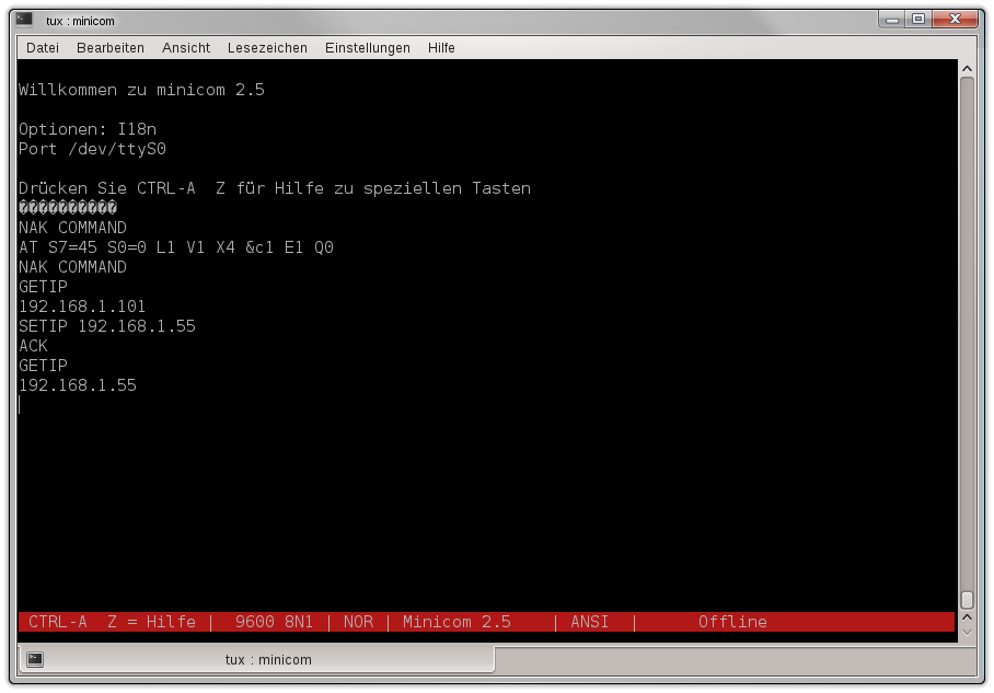

Erstmal über ein Terminal angeschlossen und eine neue IP vergeben,
dann versucht, diesen anzupingen, alles in Ordnung.

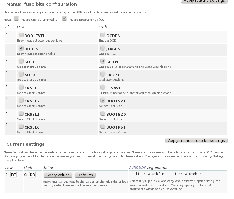

Ich hänge jetzt am Bootloader. Die Fuses habe ich, wie im Forum
beschrieben, auf c2 und bf gesetzt. Den Bootload mit NetServer
erzeugt.

Nein, es ist eher umgekehrt, im Hex stand drin wo der Bootlader hin
soll, und Du musst in den Fuses einstellen, wo er tatsächlich ist, bei
ATM32 z.B. $3800, $3C00, $3E00 oder $3F00. Sollte irgendwo in der Doku
zu finden sein.
Wenn 31632 Bytes geschrieben worden sind, dann ist das Ende an
Wortadresse $3DC8, also wäre es für 'nen ATM32 entweder $3800 (default)
oder $3C00 bei 'nem kleinen Bootlader. Von der Größe des Hex her, ist's
$3800.

Hast Du die BOOTRST Fuse passend gesetzt ?

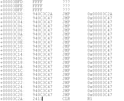

Lader fängt bei $3C00 an.

Mit BOOTSZ0 = 1 und BOOTSZ1 = 0 wären das auf 0xF00 - 0xFFF eingestellt,
Größe 256x2 Byte x 8 Pages = 4 kB. Eigentlich sollte das passen.
Meldet sich der Boot-Lader nach einem Rest über die RS232 ?

Es gibt nicht DEN, sondern viele Bootlader. Und beim ATM32 gibt es
verschiedene Startadressen für den BL.
Der Artikel sagt auch:
> Dabei wurde immer die maximale Größe des Bootloader betrachtet
Also die niedrigste Adresse.
Aha. Was sollte passen ? Dass die von Dir beschriebene Einstellung
Bootlader@$3C00 ergibt ?
Ja, das ist so.
Schau mal hier:
http://www.engbedded.com/fusecalc/#
Keine Ahnung, ich kenne den spezifischen Bootlader nicht, kann auch
sein, dass der nur 'ne gewisse Zeit wartet und dann eben auf $0000
springt.

Komisch - ich habe das ausgelesen, anbei ein Auszug aus dem Hexdump:
077f0 : ff ff ff ff ff ff ff ff - ff ff ff ff ff ff ff ff
07800 : 0c 94 2a 3c 0c 94 47 3c - 0c 94 47 3c 0c 94 47 3c
07b80 : 11 96 0f b6 f8 94 e2 9a - e1 9a 0f be 08 95 ff cf
fängt nicht, wie bei Deinem, bei $3c00 an (eher $3800 mit dem fehlenden
Bit). Ich mach mir jetzt mal ein Bier auf kopfkratz.
Kuckst Du bei $7800 das erste Programmbyte :-)
$7800 ist eine Byteadresse, die teil' mal durch 2, dann hast Du die
Wordadresse $3C00.
In den Datenblättern und auch beim von mir verlinkten Fusecalculator
wird sich immer auf Wordadressen bezogen, darum nehm' ich die auch.

> Die Fuses habe ich, wie im Forum beschrieben, auf c2 und bf gesetzt.
> Die Fuses habe ich noch mal überprüft, sie stehen so wie im Handbuch
> S12/3.
Laut Handbuch und Peter W. ist das aber nicht C2 !

Dann mal einen Dump des Boards gezogen (s. Anlage). Eigentlich
sieht das doch gut aus - am unteren Ende des FLash offensichtlich
die Firmware, oben der Bootloader.

von MWS (Gast)
Warum eigentlich CA/BF DA/BF ?
Dabei ist schon klar, dass BF die Low Fuse ist ?
Außerdem löscht Du immer den EEPROM-Inhalt beim Flashen, keine Ahnung
wie pingelig Netserver da ist, ob das EEPROM also wieder automatisch auf
Defaults hergestellt wird.
CA geht auch nicht, da ist dann die CKOPT Fuse aus, der ATM32 braucht
die aber für den Betrieb mit 16MHz Quarz.
Im Artikel hier steht ja richtig Low $BF High: $C2
