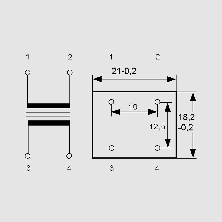

ich möchte mir ein Bauteil in Eagle erstellen, bekomme das aber nicht
100% hin. Kann mir jemand dabei helfen???
Es geht um einen NF-Übertrager ( siehe foto ). Wenn ich das Teil
erstellt habe , passte es später nicht auf der platine oder ich bekomme
es im Schaltplan nicht verdrahtet!! Hoffe mir kann jemand helfen.
Grüsse
Holger

Gast #189469
Ja, aber wie bekomme ich die Abmessungen des Bauteils denn im 2,54mm
Raster hin?? Der Pinabstand des BT sind ja 10 und 12,5mm und da komme
ich ja mit 2,54mm pro kästchen nicht hin.
Ich glaube ich hab einen großen Denkfehler bei der ganzen sache!
Grüsse
Holger

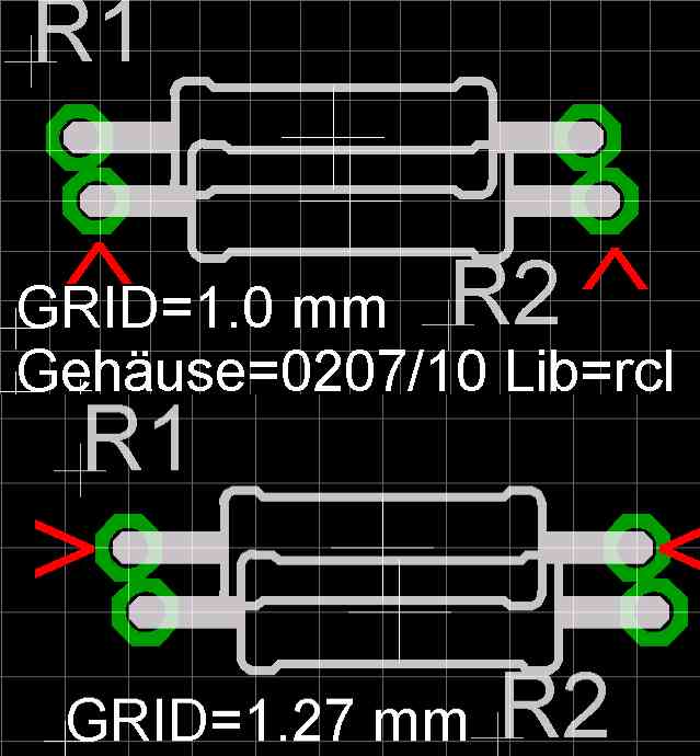

Gast #189474
Eagle verwendet für metrische Gehäuse auch das Zoll-Raster. Im Anhang
hab ich als Beispiel mal einen Widerstand aus der RCL-Library (Gehäuse
0207/10) der als 'Grid 10 mm' angegeben ist im Raster dargestellt.
Wenn man ein Zoll-Raster von 1.27 mm einstellt (= 50 mil = 0.05 inch)
wird der METRISCHE Widerstand exakt im Raster plaziert (siehe Anhang
unteres Bild rote Pfeile). Wie das? Ganz einfach, seine Pads haben
einen Abstand von 10.16 mm. Schaltet man jetzt auf metrisches Raster
1.0 mm um, wird der Widerstand ebenfalls im Raster plaziert, aber eben
nicht mehr ganz exakt. Die Mitte der Pads liegt jetzt jeweils leicht
ausserhalb der 10 mm (jeweils 0.08 mm daneben), was aber nicht weiter
stört. Bin mir jetzt nicht sicher, ob der Autorouter Probleme bei nicht
im Zoll-Raster liegenden Pads bekommt. Beim Bauteilentwurf muss man
ansonsten aufpassen, dass man sich keine aufaddierenden Ungenauigkeiten
einfängt. Wenn man Pads und Bohrungen nicht zu eng kalkuliert, sollte
das Zoll-Raster (für metrische Abstände) keine Schwierigkeiten
verursachen.
