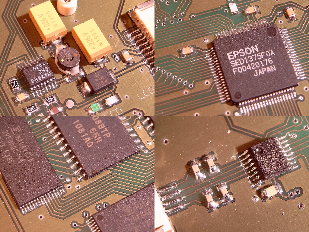

Handlöten des QFP-Gehäuse
Möglichst leichten und dünnen Kolben, dünnes Zinn, und am besten viel
Flussmittel (gibts auch extra zu kaufen, oder einfach Kolophonium aus
der Apotheke mit Spiritus mischen)... Dann sollte es relativ einfach
gehen!
Siehe mal in dem Thread Intressengescheinschaft nach. Dort habe ich ein
Bild von SMD-Lötungen hineingestellt solder.jpg.
Meine Erfahrungen sind kleine Kolben und kleine Spitzen bringen das
nicht. Siehe selbst
Reiner
Nein, alles mit Zinn erst an den Ecken fixiert.
Im übrigen ist auf den Platinen beim hal-Verfahren soviel Zinn drauf,
dass bei den 0.5mm pitch pads kein weiteres Zinn gebraucht wird. Die
Zinnkehle, die sich zwischen Pad und ansteigendem Pin bildet, ist
entscheidend für den Kontakt.
Kleber habe ich nur mal beim 44pin qfp von Atmel probiert. Über Kopf
durch die Lötwelle - klappt.
Reiner
Hi Norbert,
sieht net schlecht aus. Nimmst du einfach nur eine DICKE Lötspitze oder
so eine spezielle für SMD mit einer Aushölung?
Ich löte meist mit einem 70W Bräter und probiere gerade eine ganz dünne
Spitze und SMD Lötzinn aus. Damit erziele ich ich ähnliche Ergebnisse,
aber nicht ganz so schnell. Die "Drüberziehtechnik" kenne ich auch, nur
hab ich keine passende Spitze dafür.
Und die Technik funktioniert bei Platinen ohne Lötstoplack auch nicht so
besonders.
Aber egal wie man lötet, meine Erfahrung hat gezeigt, das das Zauberwort
Flußmittel heißt. Ich hab mir bei Bürklin so einen Dosierstift gekauft.
Nicht gerade billig, macht sich aber bezahlt. Damit die Pads, und ganz
wichtig, die Beinchen des Bauteils, VOR dem Löten leicht benetzen, und
schon kann man auch mit einer dünnen Lötspitze und dünnem Lötzinn fast
perfekte Ergebnisse erreichen.
@ Reiner: Nicht jeder hat eine Wellenlötmaschine zu hause stehen ;))
Markus
ich benutze dafür einen Weller-Lötkolben (genaue Modellbezeichnung hab
ich gerad nicht da, irgendwas mit 50) mit einer feinen SMD-Lötspitze.
Zuerst richte ich den IC aus und löte die Eck-Pins fest, wo man gut von
der Seite drann kommt. Dann setze ich die Lötspitze auf das PAD, so daß
sie mit der Spitze gegen den PIN stößt, und führe von oben wenig (!)
feines Lötzinn drann. Wenn es sich in die Ritze zwischen PAD und PIN
verzogen hat, zieh ich die Lötspitze gerad vom IC weg. Funktioniert
recht gut, ist aber in erster Linie Übungssache. Es hängt aber sehr
stark vom Lötzinn ab, es muß gut fließen !!
Viel Spaß dabei,
Sebastian
