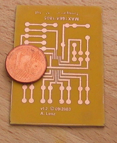

da will ich doch gerne mal ein bild dazulegen, da kann man gut drauf
sehen wie fein es wird.
der smd-bereich hat genau 0,3 mm breite.
gedruckt auf normalpapier mit einem lexmark x1140.
wollte mir aber vielleicht auch mal folien holen, weil der kontrast
dann doch besser wird

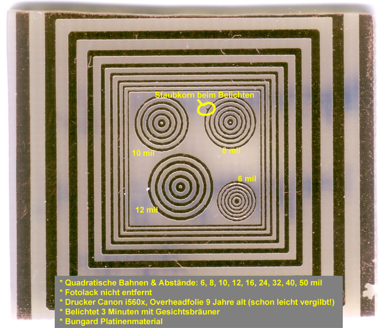

Gast #189554
Also, 0.3 mm sollten bei einigermassen sauberem Arbeiten kein Problem
sein (Fototechnik).
Habe nun extra meine letzte Testplatine gescannt und hier angehängt.
0.3 mm sind ungefähr 12 mil Leiterbahnbreite. Auf meiner Testplatine
habe ich 6 mil Leiterbahnen drauf. Aber diese 6 mil sind momentan
wirklich die Auflösungsgrenze. Die Folie die ich verwende ist ca. 9
Jahre alt, und schon leicht vergilbt (gelblich). Wenn ich die Folie
nach dem Druck gegen das Licht halte, sieht man deutlich, dass die
Tinte an den Kanten nach aussen verlaufen ist.
Ich bin mir zeimlich sicher, wenn ich eine neue und aktuelle Folie
verwenden würde, dann sollten 6 mil reproduzierbar sein. Momentan ist
eindeutig meine alte Folie die limitierende Komponente.
Hat jemand einen guten Tip für eine Tinten-Folie, günstig und dennoch
hochauflösend?
Mit meinem Laserdrucker habe ich auf der gleichen Folie übrigens 8 mil
erreicht. Allerdings nur mit "Solvent 50" Behandlung und mit
kleineren Löchern in den dicken Leiterbahnen. Aber auch hier sollte
eine aktuelle Laserfolie deutlich bessere Ergebnisse liefern.
Aber der Tintendrucker ist mir deutlich lieber. Er verzieht die Folie
nicht. Beim Laserdrucker habe ich auf 16 cm Länge gut 0.3 mm Verzug.
Das ist gar nicht schön.
Gast #189556
@michael:
welchen abstand hast du vom gesichtsbräuner? ich hab 10 cm abstand, und
jetzt mal mit folie auf bungard ca. 2 min belichtet, das ist auch sehr
gut geworden.
@thorsten:
das wundert mich jetzt aber, mein beispiel ist wirklich nur mit
kopierpapier hergestellt. allerdings war ich selbst erstaunt, wie
kontraststark der drucker auf papier ist.
wenn die vorlage schon keinen kontrast mehr hat, dann kommt auch sowas
raus wie bei dir... aber da wirds auf folie wohl nicht besser sein
Gast #189557
@Thorsten
Papiersorten gibt es wie Sand am Meer. Die einen eignen sich gut, die
anderen weniger. Dann kommt es natürlich auch noch auf die Tinte an.
Dünnflüssige Tinte verläuft nun mal auf saugfähigem Kopierpapier. Auf
einem Papier speziell für Tintenstrahler oder Folie sieht das wieder
ganz anders aus. Da hilft nur probieren.
Auch der eingestellte Druckmodus beeinflusst die Druckqualität. Bei
Epson Druckern erreicht man z.B. die beste Qualität auf Folie mit den
Einstellungen für Fotopapier und höchster Qualität.
Steffen
Gast #189558
meine Meinung nach ist die Druckerauflösung beim thorsten entweder zu
niedrig oder das Papier ist alles andere als Papier.
Meine Drucke auf normalpapier mit Canon i965 und normale Druckqualität
bekomme ich gestochen scharfe Kanten bis sogar 0,1 mm bereich.
Bei dem Bild sieht es ein Bißchen die farbe verlaufen aus aber das
kommt vom scannen. Also wenn ich mir den originalen Druck anschaue,
sieht es tadellos aus.

Gast #189560
Mein Ausdruck auf Papier war nur testweise. Normalerweise drucke ich auf
Transparentpapier und da ist das Ergebnis auch gestochen scharf mit
300dpi. Aber das Ergebnis von Objektif ist echt gut. Ich denke aber
auch, daß mein Papier das allerletzte ist.
Thorsten

wie sie sich im Entwickler schnell auflöst und verteilt. So nach rund
20 bis 30 Sekunden ist der Entwicklungsvorgang dann beendet. Man
erkennt keine weitere Veränderung. Zur Sicherheit lasse ich die Platine
dann nochmals ca. 15 Sekunden im Entwickler, so dass ich komplett ca. 45
Sekunden entwickle.
Dosierung des Entwicklers ist 10 g auf ein Liter destiliertes Wasser.
Die relativ lange Belichtungszeit in meinem Beispiel war nötig, um die
6 mil Strukturen frei zu räumen. Wie gesagt, meine Folie die ich
verwende ist hundsalt und die Kanten des Druckes sind fransig. Bei
kürzer Belichtungszeit werden die 6 mil und die 8 mil Strukturen nicht
ausbelichtet. Für 10 mil und 12 mil kann ich fast belichten wie ich
möchte. Diese "groben" Strukturen sind absolut unkritisch.
