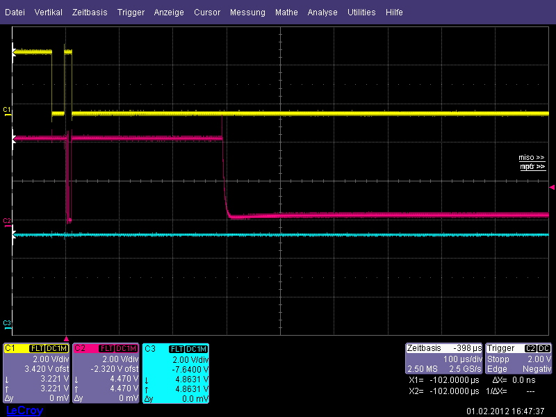

So nun mein Problem, ich nutze vpn Phytec die Platine mit dem UART
drauf, 2 Usb Controller und einem FPGA. Über ein Ethernet Anschluss
sende ich die Befehle, der treiber wir jedoch vorher mit allen registern
vorgeladen.
Nun wenn ich das Oszi anschließe, kann ich die Transmit, Receive und
Interrupt Signale ansehen, das Problem ist dies, wenn ich Daten sende,
tut er auch empfängt auch, setzt den Interrupt (wegen dem Parity bit)
und setzt ihn wieder zurück, ab und zu also willkürlich passiert es,
dass der Interrupt zwar kommt aber dann nicht wieder zurückgesetzt wird,
dann können die restlichen Datenpakete nicht reingeschrieben werden. Hab
einiges ausprobiert, aber ich finde den Fehler nicht, weder im treiber
noch an der HArdware. Wäre super wenn jemand solch ein Problem kennt und
mir dabei weiterhelfen kann, oder zumindest Tipps geben, wo ich noch
nach dem Fehler suchen kann.

Ja genau er hat 5 interrupts, da komische ist, dass der Fehler nur beim
5ten Interrupt kommt, wie gesagt, willkürlich, hab bisher nicht
feststellen können warum er dieses Verhalten durchführt. Mal
funktioniert der Interrupt richtig, dann passiert es dass er nicht
zurück auf High gesetzt wird und die restlichen Daten werden dann nicht
gesendet.

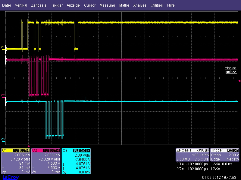

Ich kann dir ja mal ein Plot zeigen wie das so aussieht.
Gelb = Interrupt
Rosa = Tx+
blau = Rx+
In Lecroy9 sieht man den Interrupt Fehler, Interrupt kommt wird aber
nicht zurückgesetzt.
Im Lecroy10 ist ein ganz normaler Verlauf.
Ach nochwas, das wichtigste hatte ich ja fast vergessen. bei 500Kbaud
funktioniert alles Tadellos, nur bei 1 Mbaud kommt dieses Fehlverhalten,
kannst du dir da einen Reim draus machen.Danke.

Hab nochwas ausprobiert. Nachdem der Interrupt erfolgt ist und der
Fehlerfall auftritt, lege ich dann manuell 5V an den INTR Pin an und der
Interrupt wird dann wieder auf High gelegt. Kann das sein, dass dies auf
einen Hardware fehler hindeutet.
