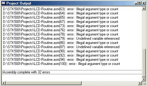

Hi!
Wollte die Routinen zur Ansteuerung eines LCD aus dem Tutorial auf
dieser Seite in meinen 2313 laden.
Beim "assemble´n" kam diese Fehlermeldung (siehe Anhang).
Sourcecode:

Kann mir jemand sagen wieso???
Meiner Meinung nach passt doch alles.
MfG Flo
Gast #15664
Du hast wohl einige Deklarationen der Register und Ports vergessen.
Woher soll der Assembler wissen welches Register du mit Temp1, Temp2,
Temp3 oder mit PORTD meinst.
