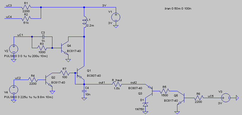

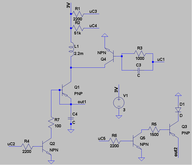

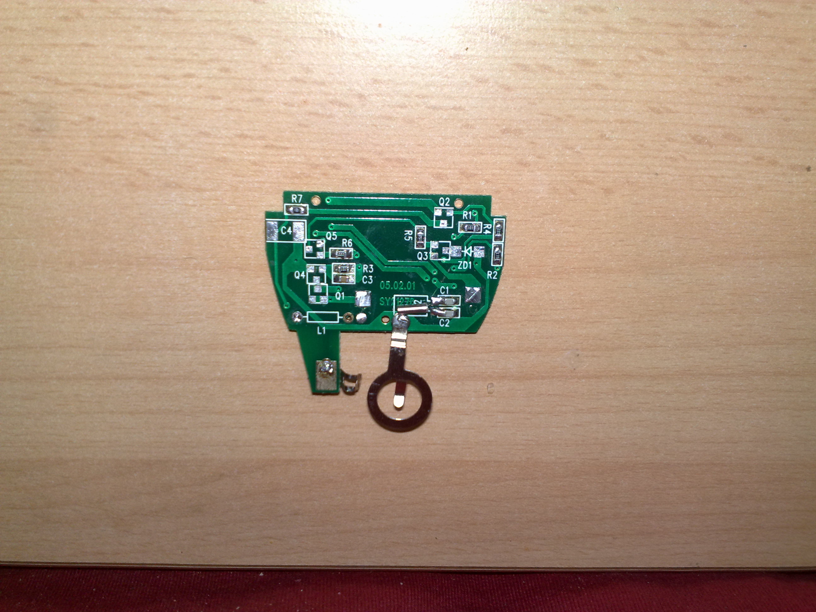

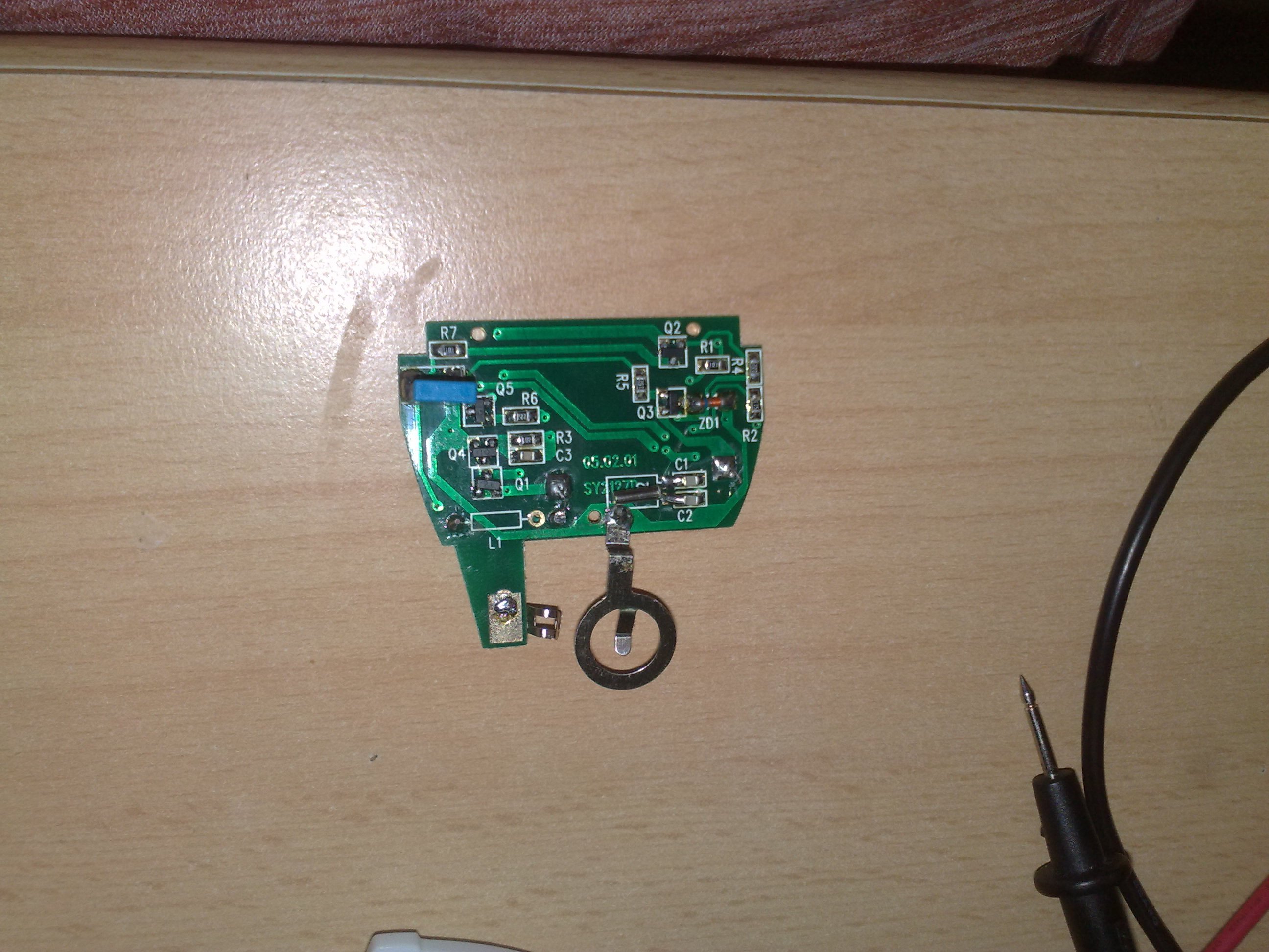

Ich habe hier so nen Butterfly Reizstromgerät. Ich will es nachbauen und
so hab ichs durchgepiepst. Gar nicht so viel.
Des macht aus 3V Knopfzelle bis zu 20V.
Ich verstehe aber die Schaltung nicht.
Also ich weiß dass es 3NPN und 2PNP Transistoren gibt, weiß aber nicht
mehr wo, so hab ich sie sinnvoll gesetzt.
Ich dachte zuerst es wäre ein Synchronwandler, passt aber nicht.
Weiß einer weiter ?
Auf den Transistoren steht was zweistelliges IO oder 10 kann echt nich
erkennen. Ich hab die halt per Multimeter geprüft.
Die Zener Diode hat um die 2V. Habs über nen 5K an 4-8 Volt gehängt.
Für mich ergibt die Schaltung irgendwie keinen Sinn.
Richtige Zenerdioden beginnen erst oberhalb ca. 3Volt. Da gibt es dann
den Zenereffekt und den Lawineneffekt. Bei kleinen Spannungen von z.B.
2.1Volt wären 3 normale Dioden in Reihe geschaltet. Dann läge aber die
Kathode auf GND. Bitte überprüf die Zenerspannung nochmal, es sollte 1mA
fließen.

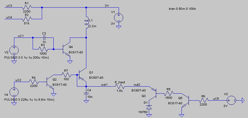

Schaltungsbeschreibung:
Q4 lässt ca. 300µs lang Strom über die Drossel fließen und schaltet dann
ab. Da der Strom weiterfließen will, wirkt die Drossel als
Spannungsquelle.
Q1 ist als Diode geschaltet und läßt den Strom zur Elektrode fließen.
Über die Haut zur zweiten Elektrode auf Q3. Dieser schaltet nur durch,
falls eine genügend hohe Spannung über die Elektrode kommt und Q5 eine
Basisspannung anstehen hat. Q5 ist möglicherweise Teil einer
Sicherheitseinrichtung.
Der Strom durch die Drossel klingt in einer e-Funktion aus. Er kann mit
Q2 vorzeitig beendet werden. Dann fließt der Strom über R7 und Q2 gegen
GND ab und nicht mehr über die Haut.
Für den Reizeffekt wirkt ein kürzerer Impuls ähnlich wie ein geringerer
Strom. Überhaupt ist der Strom die entscheidende Größe, nicht die
Spannung. Der Spitzenstrom sollte ca. 20mA nicht überschreiten, dazu muß
die Entsprechende Spannung zur Verfügung stehen.
Gruß, Bernd
PS
Darf man die Aufgabenstellung erfahren?
Vieleeeend Dank für Mühe, ja mein Denkfehler war, dass ich den Q1 nicht
als Diode gesehen hab. Die Zener Diode wirkt dann ja als
Spannungserzeuger, bin hier zu schlecht ausgestattet, werde es in der FH
testen.
Werd dann noch mim Oszi die uC Schaltzeiten messen.
Danke auf jeden Fall.
Ich werde Mukselspannung messen und diese dann über Bluetooth an ein
Tensgerät schicken, sozusagen ein Biofeedback.
