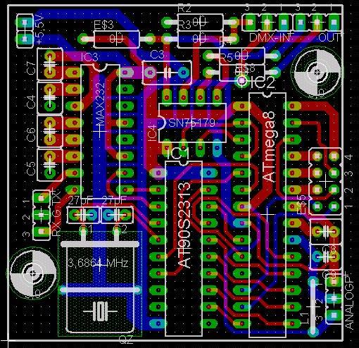

Ich hab es auf 5x5cm geschaft !
#189776
in SMD würde es auf 2,5x2,5 passen :)

@womisa Ich stecken noch in der Entwickung der PC-Software. Das Dongel selbst scheint zu funktionieren. Wenn ich alles sauber zum laufen kriege hatte ich eventuell eine Vermarktung angedacht. Aber das wird noch ein bisschen dauern. Ich dachte an einen Preis bestückt zw. 30 und 40 incl. Software. @Matthias Friedrich Glaub ich nicht wegen der Montagebohrungen, Dil habe ich schneller bestückt und da kein ISP Vorgesehen ist kann ich die einfacher progrmmieren.
