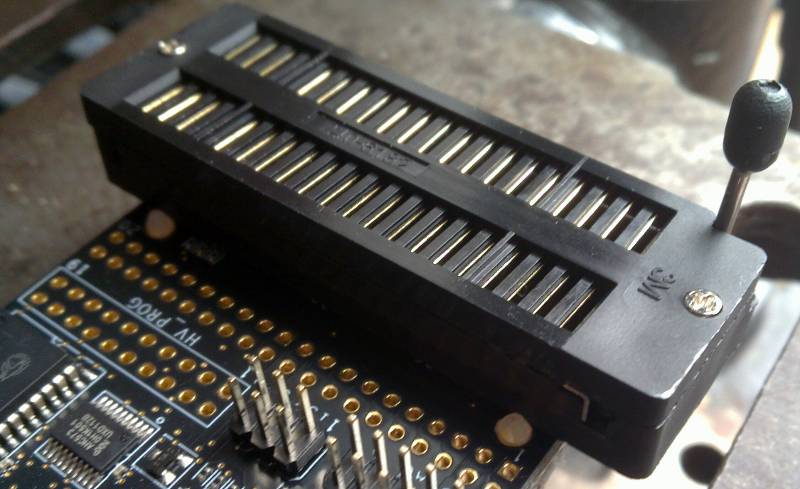

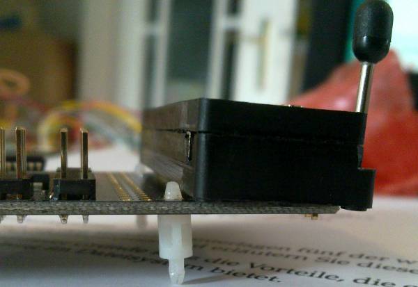

Hallo, ich hab einen AVR Dragon der 2. Version. Also mit den
Befestigungslöchern. Wenn ich jetzt aber einen ZIF einbaue dann passen
da keine schrauben mehr rein. Lieght as an meinem ZIF oder ist das Board
Layout blöd?
Kann man den Zif vielleicht sockeln? wird ja vermutlich nicht ganz
einfach auf Grund der Orientierung der Beinchen. Hab hier noch was
gefunden:
Beitrag "Re: AVR mega32 Fusebits für 16MHz extern Quarz" weiß aber nicht wo
ich so was herbekomme.

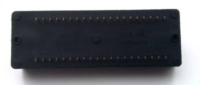

Gast #2618936
passt das denn? der Sockel hat ja um 90 Grad gedrehte Beinchen
(20120402_005.jpg)
Ansonsten ist das eine gute Idee. Muss sowieso bei Reichelt bestellen

Persönliche Seite #2619018
dragonspace schrieb:
> Gerade da ich meinem ZIF nur begrenzt vertraue.
Die Textool-Originale halten jahrelangen Produktionsbetrieb in
Programmiergeräten aus, das gilt auch für die Varianten von Aries.
> Warum haben diese ZIFs eigentlich keine normalen Pins
Das liegt an deren Konstruktion. Das, was unten rausschaut, ist
doppellagig und bildet eine bei geöffnetem Sockel V-förmige Struktur,
die mit ihren oberen Enden bei geschlossenem Sockel die eingeführten
Pins beidseitig fixiert. Würde diese Konstruktion um 90° gedreht, wäre
nicht ausreichend Platz für den Klemmvorgang.

Gast #2619099
...weswegen Du ZIF-Sockel auch nie im geschlossenen Zustand einlöten
sollst. Das Lot kriecht dann durch die Kapillarwirkung im "V" hoch und
verklebt die Kontakte. Mit etwas Pech bleibt der dann für immer zu.
