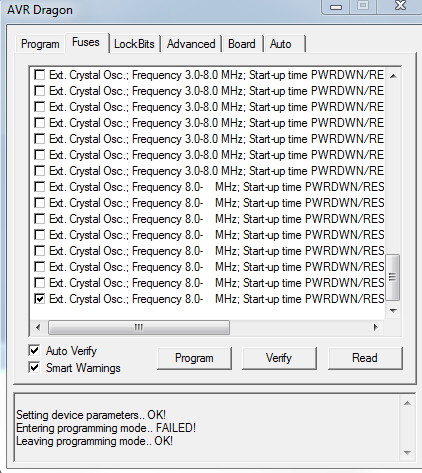

Hallo Zusammen,
ich habe ein ähnliches Problem.
Ich Versuche mich grade daran einen ATmega48 mit dem Avr Dragon zu
programmieren.
Leider habe ich mich direkt mit den fuse bits vertan und eingestellt,
dass ich einen externen Quarz mit8-16Mhz habe. Ich hab allerdings nur
4MhZ.
Jetzt kann ich nix mehr ändern und bin ratlos. Kann mir jemand sagen ob
und wie ich das noch retten kann?
Einen weiteren uC habe ich leider nicht zur Hand...
Ich bin für jede Information dankbar!

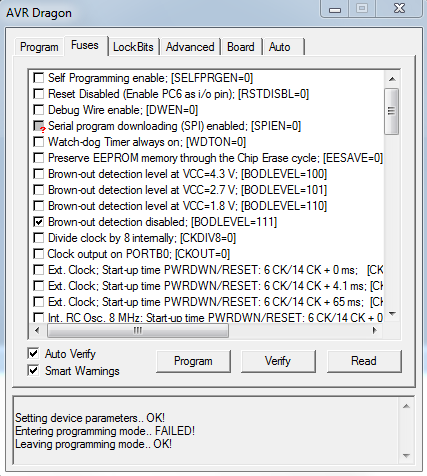

von Fritz (Gast)
Das hab ich schon gelesen...
Mein Problem ist, dass ich auf gar nix mehr zugreifen, bzw. nichts mehr
verändern kann.
Ich hab vorher noch nicht mit dem AVR Dragon gearbeitet.
Ich weiß welche Fuses ich setzen muss, hab mich nur verklickt und bin
jetzt ausgesprerrt.
Ich hab auch schon den Quarz ausgelötet und durch einen 15Mhz ersetzt.
Nur hat mir das auch nicht geholfen...
Ich hab meine Einstellungen(die ich aber nicht ändern kann) angehängt.
Ich bin ratlos.
von Karl H. (kbuchegg)
Probier erst mal, dass du einen externen Takt (also keinen Quarz) an den
XTAL1 Pin hängst. Frequenz so hoch wies geht. Wenn du noch einen 2.ten
µC hast, dann programmier ihn so, dass er einen Pin toggelt und dann
gehst du mit diesem Signal auf XTAL1. ANsonsten musst du schauen wo du
einen Takt herkriegst (555, was auch immer).
ISP Frequenz beim Auslese und Programmierversuch ganz niedrig setzen.

von Fritz (Gast)
Danke erstmal für die schnellen Antworten.
Ich hab leider im Moment keine Teile dafür. Ich verstehe aber auch nicht
warum ich nichts mehr ändern kann. Wie gesagt, ich habe den 4Mhz bereits
durch einen 15Mhz Quarz ersetzt.( Den hatte ich noch.) Für 15 Mhz sollte
meine Einstellung doch richtig sein oder irre ich mich da?
Ist es nicht denkbar das ich den Dragon irgendwie falsch verwende?
ISP Frequenz hatte ich auf 125kHz gestellt. Ich denke daran liegt es
nicht. Ich kann aber auch keine Signature Bytes auslesen. Bekomme immer
0x00 0x00 0x00 zurück.
Weil dein µC keinen Takt mehr hat.
Und ohne Takt geht gar nichts
Die Frage ist: Was hast du wirklich eingestellt?

von Joe (Gast)
Bei PonyProg bedeute ein gesetzter Haken eine logische "0" und
umgekehrt.
Daran ist schon so mancher Atmega gestorben.
Joe

von Uwe (Gast)
Ein Fusebit gesetzt ist aber auch 0 da Flash Speicher nacvh dem Erasen
immer 1 ist mußt du um Bits zu brennen (Fusen) sie auf null brennen
kommt wohl noch aus 27Cxx EPROM Zeit.

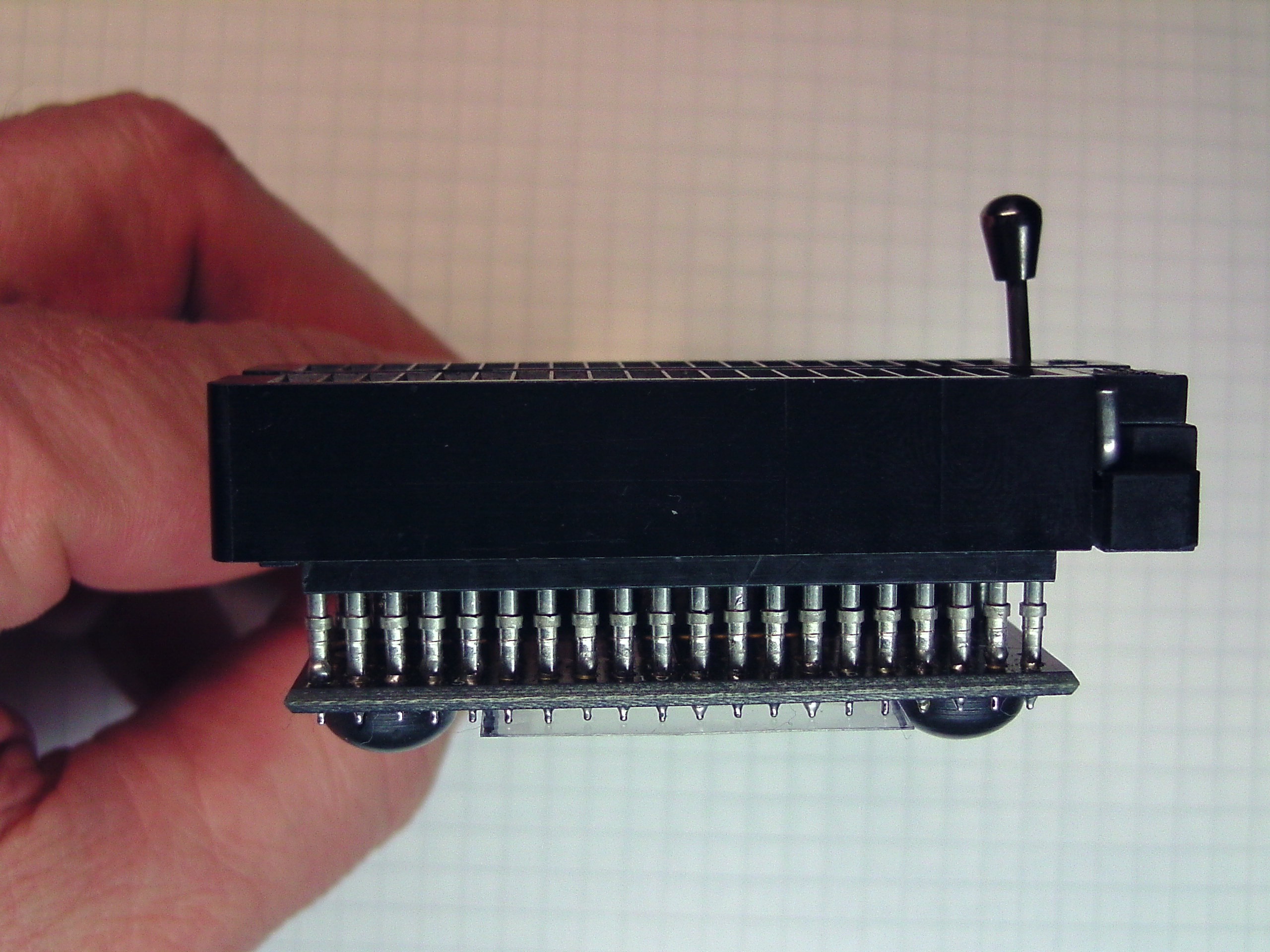

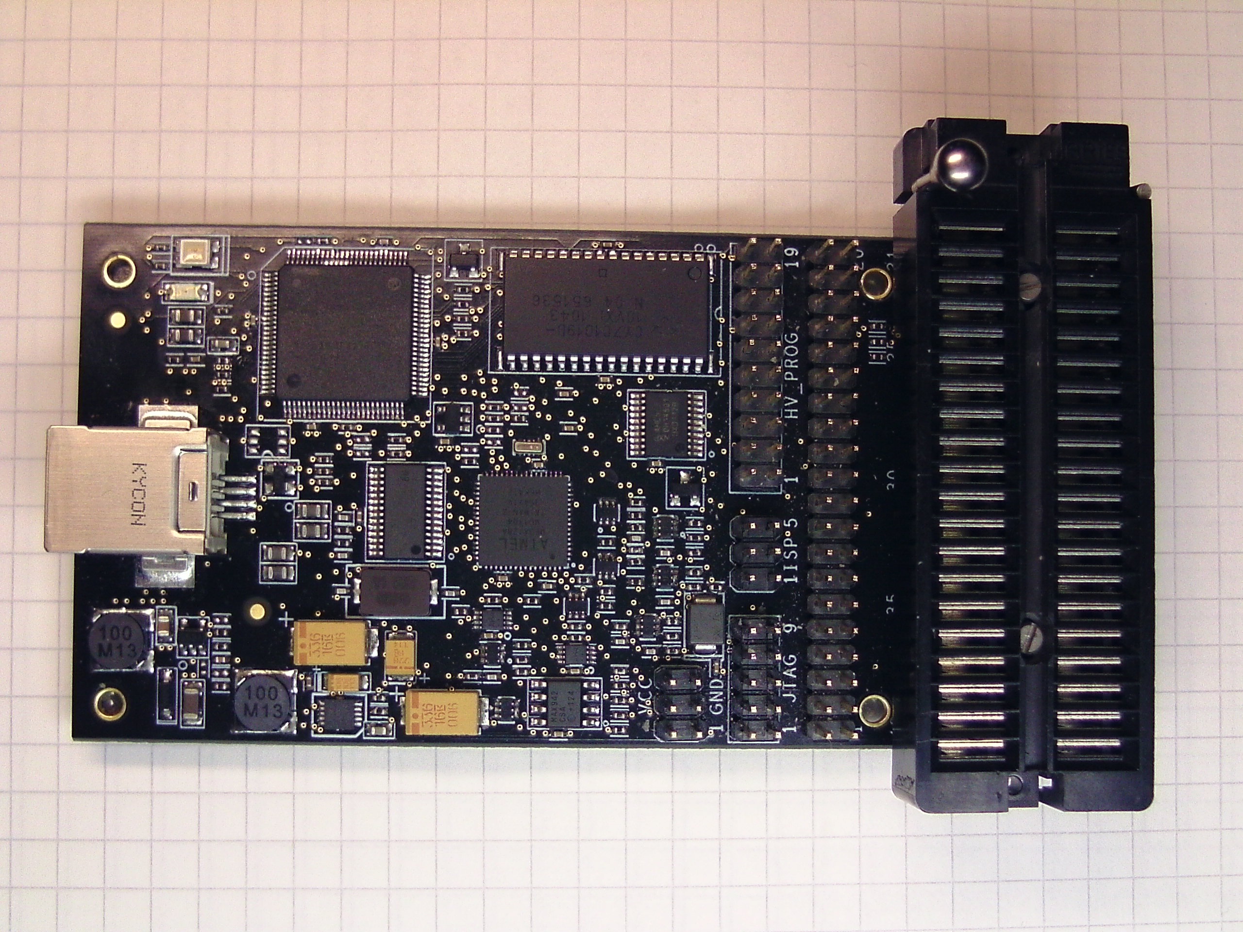

von Umpa Lumpa (Gast)
Dragon zum parallel programmieren
von Peter ⛄ W. (Firma: Huddel und Brassel Ltd.) (jaffel) Benutzerseite
Gibt es den so fertig zu kaufen oder ist das selbst geloetet ?
Als ich mein STK500 damals gekauft hatte gab es sowas noch garnicht.
von spess53 (Gast)
Hi
Nein. Aber selbst für mäßig geübte Löter sollte die Bestückung von den
Stiftleisten und der Fassung keine Hürde sein.
MfG Spess
Die Fassung ist in einem 40pol. Sockel gesteckt. Bei Nichtgebrauch ziehe
ich die Fassung aus dem Sockel.
Die Stifte sind selbst eingelötet. War alles kein Problem.
Gruß aus Heidelberg
Von unten
Von oben und ohne Fassung.
