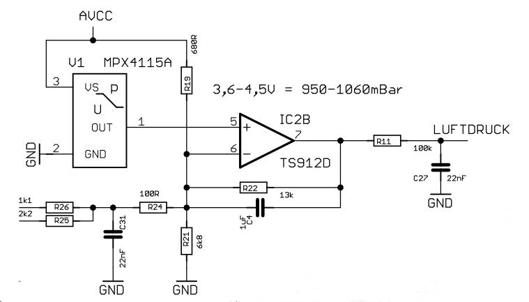

Hab gerade mal nen Test an nem OP, ST TS912D Rail to Rail gemacht.
Demnach läüft die Ausgangsspannung bei nahezu konstanter
Eingangsspannung innerhalb von 5min um ca 70mV von 2,273V auf 2,205V in
einer fallenden e-Funktion weg. Nach weiteren 5min wird die Schalung
dann allmählich stabil. Temperatur war niedrig, geschätzte 14° Grad,
single Vcc=5V.
Liegt's an der niedrigen Termperatur? Ich hab so den Eindruck, die
kleine Substratfläche will sich ein wenig erwärmen, hat aber eine so
geringe Wärmekapazität, sodaß es die gesamte Energie zuerst schnell und
dann immer langsamer an die sich erwärmende Umgebung abgibt.
Hab ich da Mist gemessen, ist das realistisch oder taugt einfach nur die
Beschaltung nix?
Die Schaltung wird als Luftdrucksensor (Höhenmesser) für einen
Quadrokopter genutzt. Die Leute klagen hin und wieder über sinkende
Höhe. Ob das damit in irgendeiner Form im Zusammenhang steht?

OP #2620242
Auf R25/26 wird PWM draufgegeben, dadurch verändert sich der Strom am
Knoten R19/R21/R22. Während meiner Beobachtung hat sich hier aber nichts
verändert.

Gast #2620459
Die Schaltung wird eine gut 20 fache Verstärkung habe. Da sind dann 70
mV Drift am Ausgang nicht mehr so viel. Der TS912 ist ja kein Präzisions
OP, sondern Rail-Rail, CMOS. Es kann aber auch die Drift des Sensors
selber dazu kommen.  Da hilft dann ggf. ein besserer OP.
Gast #2621075
Christian L. schrieb:
> Leider ist die ja
> im DB nicht weiter spezifiziert.
Im Datenblatt lese ich 5uV/K bei ca 36-facher Verstärkung würden 70mV ca
400 Grad Temperaturdrift entsprechen.
nicht "Gast" schrieb:
> Dielektrische
> Absorption in C4 wäre aber auch nicht ausgeschlossen.
Ist aber auch nur wahrscheinlich wenn ein Elko/Tantal verwendet wird.
Die wahrscheinlichste Ursache für die Drift ist daß der Sensor nicht
ratiometrisch ausgewertet wird und die Versorgungsspannung anders
driftet wie die Referenzspannung.
Ferner sehe ich folgende Schwachstellen in der Schaltung:
- R11 ist für Präzisionsanwendungen viel zu hochohmig.
  Probleme gibt es vor allem dann wenn die Messhäufigkeit hoch ist
  (öfter als ca alle 20 ms) oder außer auf diesem Kanal
  noch auf anderen Kanälen gemessen wird.
- R26/C31 hat eine Zeitkonstante von ca 15us -> eine PWM-Frequenz müßte
  weit im MHz bereich liegen damit der Rest-Ripple 10 Bit
Analogauflösung
  entspricht.
Gruß Anja
Gast #2621235
Dein Sensor ist ratiometrisch, also der Ausgang ist proportional zur
Versorgungsspannung. Daher solltest du auch die Versorgung nach dem
Einschalten // zum Ausgang beobachten.
Was für eine Versorgung verwendest du und schaltest du die gemeinsam aus
und ein?
Gast #2621850
>Ich versteh noch nicht so ganz den Sinn der PWM. Soll das eine Änderung
>der Verstärkung bewirken?
Arbeitspunkteinstellung durch variablen Offset, um die endliche
ADC-Auflösung optimal zu nutzen?
Was heißt denn "nahezu konstant"? Ich denke, der Drucksensor ist der
Übeltäter und seine Ausgangsspannung driftet aus irgendeinem ganz
normalen Grund.
#2621886
Auch diese PWM hat einen Pegel - ist der wirklich so konstant? Geht
nämlich voll mit in den Ausgangswert ein.
Auserdem - vielleicht schwingt der OPV ein klein wenig, dann bekommt man
auch die lustigsten Meßergebnisse. Also mal den Oszi ranhängen.
Gast #2621928
Dachte ich auch zuerst. Aber die Phasenganganalyse zeigt eine
vernachlässigbare "phase lag" in der Gegenkopplung. Die Schaltung sollte
eigentlich stabil laufen.
