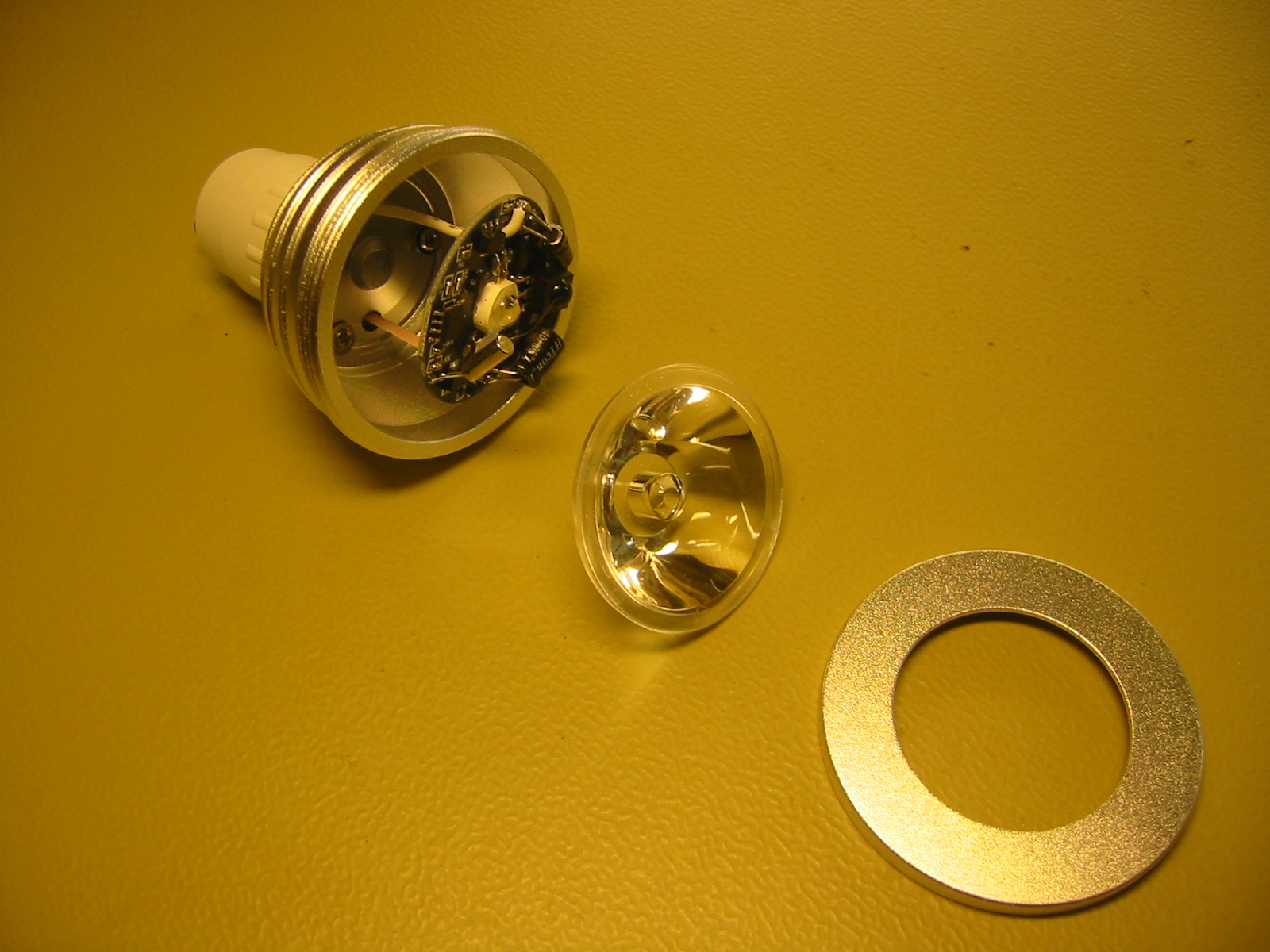

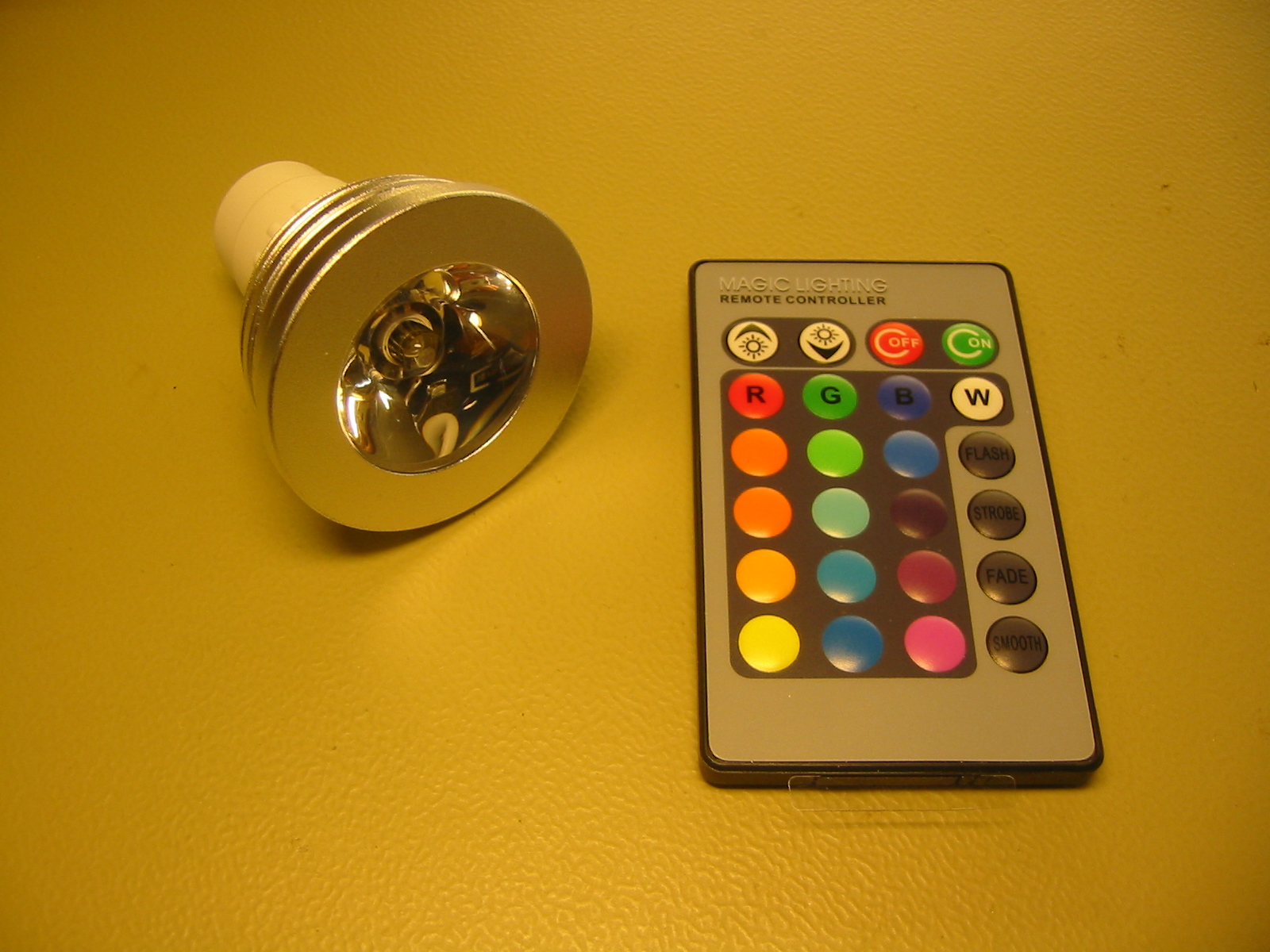

ich habe mir gerade mal ein paar dieser Spots bei ebay gekauft. Sie
kosten zur Zeit etwas 6€ inkl. Versand/Stk. bei ebay.

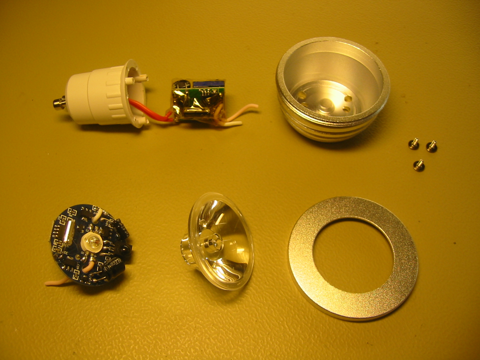

Ich bin sehr überrascht was ich alles in dem Ding gefunden habe, vor
allem für den Preis.
Das Gehäuse lässt sich komplett öffnen ohne es zu ebschädigen. Der Kopf
ist aus Aluminiumguss mit einem Gewinde vorn, der Flansch lässt sich
einfach abschrauben. Darin ist eine Power RGB LED, IR Empfänger und wohl
ein Tiny.
Der Fuß ist mit Schrauben am Kopf befestigt. Darin enthalten ist ein
Mini Schaltnetzteil.
Dazu gibt es eine Folienfernbedienung mit Batterie.
Man kann sicher auch ein eigenes Projekt in die Fassung basteln oder die
Komponenten einzeln nutzen, bei dem Preis - unschlagbar.
Gruß,
Dennis
von BillX (Gast)
gib doch bitte mal nen link zu genau der lampe die du gekauft hast ;)
von BillX (Gast)
und mach mal bitte bessere fotos von der platine mit der led drauf ;)
beide seiten und mehr details...

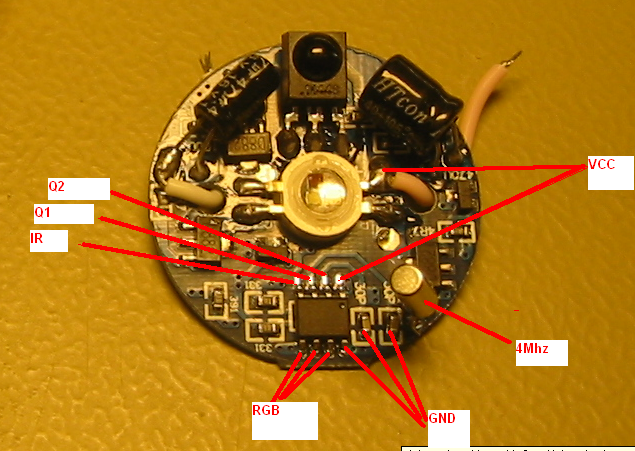

von Dennis S. (whiterussian)
Rosa ist +
Weiß ist -
Die Platine bekommt 5V vom Schaltnetzteil.
Es sind 3 Led Treiber oder Transitoren mit dem Aufdruck D882 verbaut.
Ihnen ist jeweils ein Transitor o.ä. vorangestellt...Aufdruck J6
Bezeichnung vom Chip ist abgeschliffen...
D.
von 1234 (Gast)
Kannst du bitte mal die Leiterbahen vom Chip verfolgen?
Und auch bitte sagen an welche Pins Vcc und GND geht.
Danke.
Pins im Bild
von 1234 (Gast)
Die VCC und GND Pins + Quarzpins passen auf einen PIC zB: PIC12F508

...habe gerade die tinys nachgesehen...ok, dann also der pic 508.
Danke.
D.
