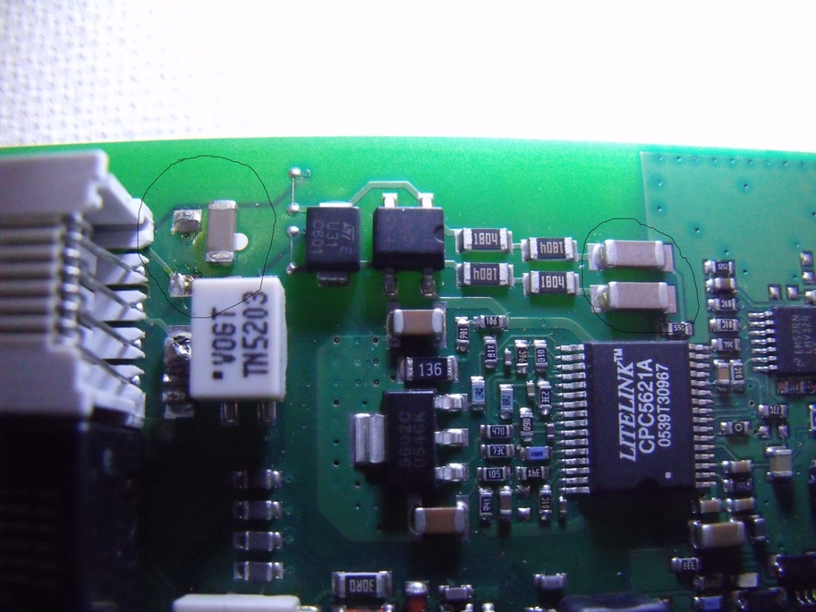

Hallo zusammen.
Ich bin neu hier und habe natürlich gleich eine Frage. Warum sollte man
auch sonst hier sein :-)
Ich hoffe ihr könnt mir helfen.
Ich habe ein FritzBox 7170 bei der nach einem Gewitter kein Sync mehr
zusatnde kommt. Am Eingang für das Telefonkabel sind 2 Bauteile von
denen eines offensichtlich "geplatzt" ist. Das andere sieht heil aus.
Ich habe es ausgelötet und mal gemessen. Es hat keinen Durchgang.
Leiter ist auf dem Bauteil absolut nichts aufgedruckt. Daher habe ich
keine Ahnung was es ist. Kann ja nur eine Sicherung, ein Wiederstand
oder eine Diode sein. die Frage ist nur was davon und mit welchen
Werten? Gegen eine Sicherung spricht, dass das Teile etwas weiter in der
Schaltung noch mal doppelt verbaut ist. So wie es dort aussieht sind die
"Dinger" dort in Reihe mit 2 Bauteilen auf denen 1804 steht geschalten.
Ich habe es auf dem Bild eingekreist.
Wäre schön wenn mir jemand helfen kann.
Danke
Jan

das sind Kondensatoren. Wenn einer davon noch heile aussieht, kannste
den ja mal mit einem C-Meßgerät vermessen - der andere sollte ja dann
denselben Wert haben, wenn die paarweise drin sind.
Nach einer Überspannung ist aber zu befürchten, daß noch bißchen mehr
hinüber ist.

Oh, cool. Danke soweit. Nun muss ich ja nur noch jemanden finden der die
Dinger verkauft. Bei Conrad finde ich nichts (oder ich bin blind).
Aufgrund der Größe (ca. 4,5 x 2 mm) müsste es doch die Bauform 1808 bzw.
4520 sein, oder?

Erst mal das nicht defekte Bauteil mit einem Kapazitätsmessgerät
ausmessen, um die Kapazität zu ermitteln.
Die Bauform scheint exotisch zu sein. Kann aber auch sein,
dass das Foto das alles ein wenig optisch verzerrt und es ein
normales 1206-Package ist.
Ich gehe davon aus, dass das Package wegen der höheren
Spannungsfestigkeit
gewählt worden ist.
Hinter den Kondensatoren findet man ja noch jede Menge Filter und
- auf den ersten Blick - Schutzbauteile.
Könnte sein, dass nichts weiter kaputtgegangen ist, bis auf den
(oder die beiden) Kerko(s).
Die kosten ja eigentlich nichts. Ob die überhaupt im Signalweg liegen
oder nur Störungen (oder ESD usw.) gegen GND ableiten (?). Da ist noch
die kleine Drossel von Vogt im Signalweg und dahinter eine
bidirektionale Suppressor-Diode von ST (geschätzt).
Du könntest Glück haben, dass wirklich nur die Kerkos defekt sind. Bitte
beide tauschen!

Kann mir nicht vorstellen, daß sich der Aufwand lohnt.
Wenn das Gewitter die Bauteile zum "platzen" gebracht hat,
ist die Wahrscheinlichkeit, daß der Halbleiter dahinter
auch defekt ist, bei fast 100%.

Wenn ich denn dann endlich genau weiß was für ein Teil das ist und wo
man es bekommt ist das Einlöten nicht wirklich Aufwand und kaputt ist
die FB so ja eh. Also von daher, wenn es das Teil für ein paar € gibt,
bin ich gerne bereit das mal zu testen ...
