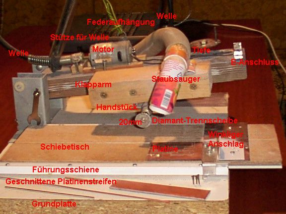

Hi...
Die Diamantscheibe von Proxxon ist gut geeignet. Ich habe damit ohne
nennenswerten Verschleiß schon etliche zehn Meter Epoxyd geschnitten
(das können schon gut 100m Trennschnitt sein und ebensoviel
Isolierschnitt).
Die Scheibe ist in der biegsamen Welle eines Billigdrehmelnachbaus, die
von einem 24V-Motor mit 12V angetrieben wird (Motor ist daher nicht
allzu schnell). Ein Klapparm mit Feder und einstellbarem Tiefenanschlag
hält die Welle. Ein Schiebetisch mit winkligem Anschlag nimmt die
Platine auf und ermöglicht ein exaktes Schneiden. Ein
Staubsaugeranschluss ermöglicht staubarmes Arbeiten.
Neben dem Trennen von Platinenmaterial ist aufgrund des Tiefenanschlags
auch Isolierschnitt (Durchtrennen nur der Kupferschicht) möglich, was
sehr schnelles und einfaches Anfertigen von Streifenplatinen oder
Lötpunktplatinen ermöglicht.
Es lassen sich auch extrem schmale Steifen schneiden, z.B. als
LED-Träger für Innenbeleuchtung von Modelleisenbahnwagen.
...HanneS...

@crazy horse:
Jawoll, das sieht abenteuerlich aus, funktioniert aber viel besser, als
ich anfangs zu hoffen wagte.
Tischler bin ich nicht (dann würde das sauberer aussehen), die
Holzteile stammen aus dem Brennholzvorrat. (Der Zweck heiligt die
Mittel...)
Ich war im Erstberuf Elektri(n)ker, arbeitete aber hauptsächlich als
Kraftfahrer, Großgrätefahrer, Baumaschinist. Hatte schon immer Ideen,
wie man sich mit einfachen Mitteln die Arbeit erleichtert. Dabei wird
eben auf verfügbare Materialien zurückgegriffen. Manchmal ist es auch
Metall: http://www.brummbaerhannes.de/hannes/kurioses/karre.html...
Gruß...
...HanneS... - der olle Brummbär...
