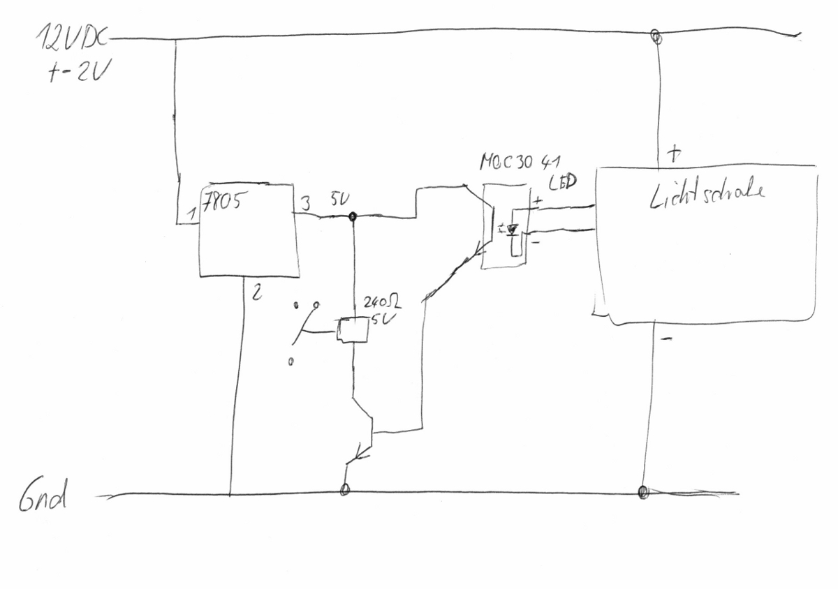

Guten Tag,
habe ein Kleines Problem mit einer Lichtschranke die ich mir Günstig
zugelegt habe, diese soll in einen Zieleinlauf einer Zeitmessanlage
arbeiten, sie besteht aus einem Sender und einem Empfänger (Abus LS2030)
Leider ist es jetzt so das der Empfänger eine Ein-/Auschaltverzögerung
besitzt. Dies ist aber leider nicht so ganz glücklich, es dauert zu
lange bis das Relais anzieht und abfällt.
Es gibt 2 LED´s auf der Platine, eine Signalisiert sofort wenn eine
Unterbrechung der Schranke entsteht, die 2te den Zustand des Relais.
--Die Spannungsversorgung der Lichtschranke ist 12VDC -+2V
--Und ich Brauch einen Relaiskontakt um die +12V Potenzialfrei an die
Zeitmessanlage zurück zu geben!
Mein Gedanke war jetzt wie auf der Seite:
http://www.moddingtech.de/tutorials/44-lichteffekte/121-hdd-light-flasher.html
den Anschluss der Signal LED per Optokoppler abzugreifen und dann mit
einem Transistor das Relais zu steuern
Um nicht von der Versorgungsspannung mit dem Schwankenden Spannungspegel
abhängig zu sein wollte ich dies alles mit einen 5 V Festspannungsregler
betreiben so ist das Relais dann auch in 5V mit 240 Ohm
bis jetzt denke war es alles noch einfach für mich, leider hab ich in
der Berufsschule nicht ganz aufgepasst was die Transistoren angeht (SPS
war spannender :) ) ist die Schaltung so vom Prinzip Ok? was benötige
ich für teile, es eilt nicht und ich muss sowieso bei Reichelt
bestellen.
Mfg Bastian

Der MOC3041 ist ein Opto-Triac mit Nulldurchgangsdetektor. Da solltest
du nochmal ins Datenblatt gucken.
Und den Basisstrom des Transistors sollte man besser durch einen
Widerstand begrenzen.

moin,
die Zeichnung die ich gemacht habe sollte ja nur meine Gedanken etwas
unterstützen, das war ja die eigentliche frage, hab ja das mit dem
Optokoppler auch nur erwähnt weil der hier einfach lag.
Ich habe ja auch extra geschrieben das ich mit den Schaltungen der
Transistoren nicht so ganz bewandert bin und mich freuen würde wenn
jemand mir evtl noch sagen könnte wo Widerstände dazu kommen müssten,
hab mich schon durch viele Seiten gegoogelt, leider ist mir das nicht so
ganz einleuchtend.
Oder gibt es eine Rechner für Transistorschaltungen
MFG Bastian
