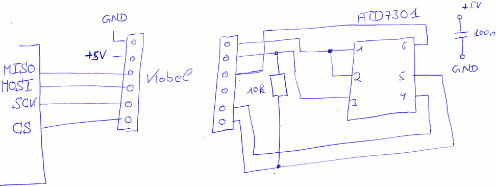

ich nutze im Moment einen AT90CAN32. Den Habe ich hier auf so einem
kleinen Eval-Board. Das ist nur eine Leihgabe.
Den Tempsensor habe ich wie im Anhang zu sehen angeschlossen. Das Kabel
ist ein 6 poliges Flachbandkabel mit entsprechenden Wannensteckern und
den dazu passenden Buchsen am Kabel.

von Falk B. (falk)
@  Uwe (Gast)
Die Pinbelegung ist suboptimal. Das kritische Signal SCK sollte direkt
neben der Masse liegen, siehe Wellenwiderstand. Der Längswiderstand
in deiner SCK Leitung sollte im Bereich 20-100 Ohm liegen, muss man ein
wenig experimentieren.
>SPCR = (1<<SPE)|(1<<MSTR)|(1<<SPR0)|(0<<CPOL)|(0<<CPHA);
(0<<CPOL) solche Sachen sind sinnfrei, siehe [[Bitmanipulation]}.
>// CPOL= 0, CPHA= 0
>// Clock active High, Data sampled on rising edge
Der Kommentat ist falsch. Und dein Sensor braucht SPI mode 3, also eher
CPOL= 1, CPHA= 1
>PORT_SS |= (1<<PE5);
>      _delay_us(10);
Das lesen wir nochmal nach. CS ist low active, muss also am Anfang von
High auf Low wechseln.
>>      _delay_us(10);
Ja, ist quatsch, keine Ahnung, im Code habe ich es richtig, keine
Ahnung, warum ich es hierhin Stückweise kopiert habe. Sonst würde mein
Code ja auch gar nicht laufen.
Ja, mag sein, aber es hat mir geholfen den Überblick über die
Einstellung der Modi zu helfen.
Werde ich beachten, wenn ich das nochmal neu aufbaue. Das mit den
Widderständen werde ich mal so nach und nach testen.
Danke erst einmal. Ich werde noch ein wenig weiter experimentieren und
dann mal wieder Bericht erstatten.
Uwe
