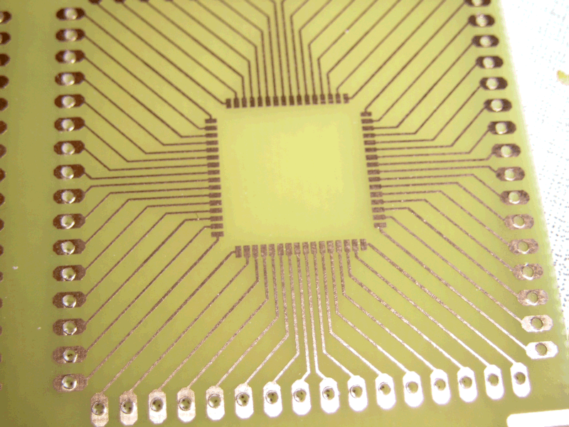

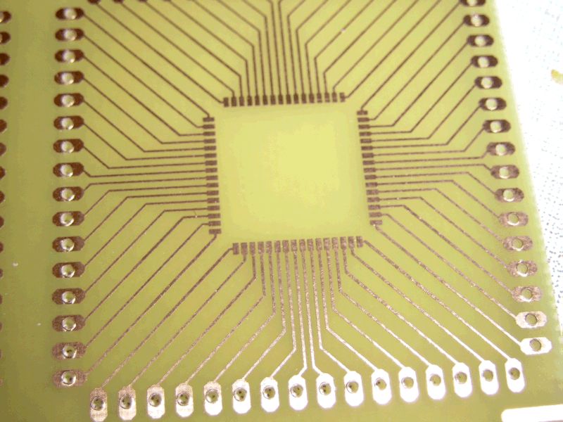

Erster Ätzversuch
Sieht sehr gut aus. Nur kaufe dir einen Hartmetallbohrer, dann entsteht
nicht dieser hässliche Grat. Übrigens, mit welcher Druckerauflösung
druckst du, sind sicher mehr als 300dpi, oder?
Thorsten
Hallo Bob,
ich bin wirklich beeindruckt!!! Beim ersten mal schon so eine schöne
Platine !!!
Mal gespannt, wie meine erste Platine wird. In ein paar Tagen wird es
hoffentlich so weit sein.
Welche Chemikalien und Geräte hast du verwendet?
Viele Grüsse
Karl
Hi und dankeschön,
ich drucke mit nem Canon PIXMA 3000, der hat 1200 dpi glaub ich,
auf Inkjet Overheadfolie mit original Tinte. Belichten tu ich mit ner
35 Watt Halogenschreibtischlampe ca 1,5 Stunden, weil die doofe Birne
von C statt 3 Stunden nur 30 Sekunden gehalten hat, aber es
funktioniert. Entwickelt wird mit NaOH freier Seno Lösung und geäzt mit
FE-3-CL.
Ich bohre mit nem Billigdremel freihand, habe irgendwo gelesen das
Hartmetallbohrer da ruckzuck abbrechen, habs aber noch nicht
ausprobiert.
Bob
