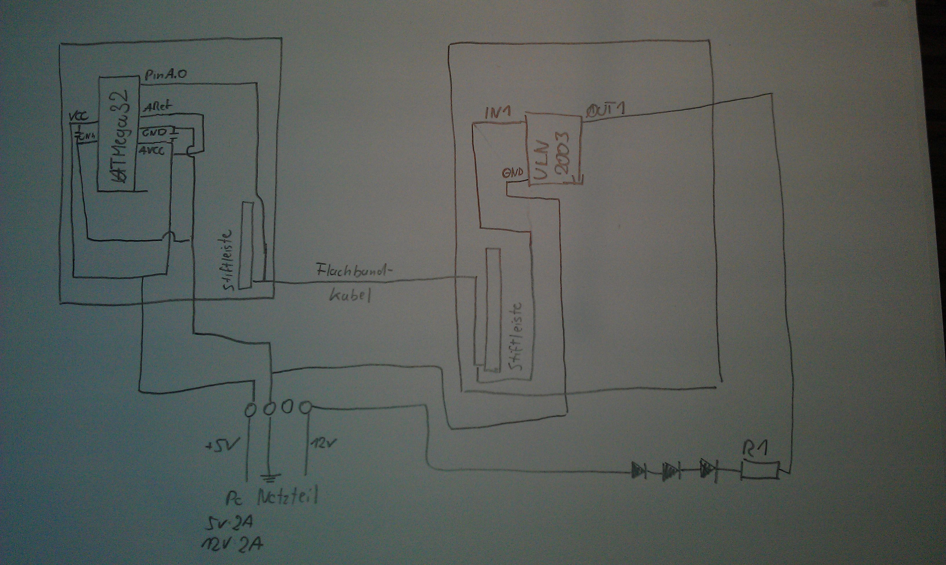

ich bin leider mit meinem Latein am Ende. Ich kenne mich auch gernell
recht wenig mit elektronik aus aber nun brauche ich echt eure Hilfe.
Folgendes soll passieren:
Ein Meta32 steuert eine matrix aus 25x3 Leds. Dazu sind diese Leds (blau
ca 3,1V in reihe gelötet und mit 82 OHM Widerstand) an einem ULN2003
angeschlossen.
Ich habe auch eine skizze des schaltplans aufgemacht. aktuell kommt auch
noch ein quarz zum einsatz.
Sollte der Mega32 nun auf einem Port 5v ausgeben soll der ULN eben masse
durschalten und der led verbund soll leuchten.
Ansich geht das ganze auch NUR glimmen die LEDs nur, wenn eben 5V vom
Mega kommen. Hier erstmal das Programm (geschrieben in Bascom)

Das ganze sieht so aus: bei "aus" sind die leds aus, bei "1" glimmen sie
jedoch nur.
Wenn ich nun aber 5v vom netzteil an den stiftleiste und daher den pin
des ULN2003 halte leuchten die leds normal, also sollte hier kein fehler
sein.
wenn ich nur das board mit dem mega betreibe und das flachbandkabel
entferne sehe ich schön eine schwankung vom 1,4V bei "aus" und 5,07V bei
"an". stecke ich nun das kabel drauf ist die schwankung von 0v bei aus
zu 0.9v bei an.
ich kann es mir nicht mehr erklären, in meinem augen gehen beide boards
zusammen jedoch nicht zusammen, warum bitte ist das so?
ich hoffe das mir hier echt wer helfen kann :(
mfg
Simon

von holger (Gast)
Weil du PORTA nicht auf Ausgang schaltest?

von Simon S. (havoc2k)
kopf -> tisch
aber sowas von !!!!
oh man, danke für die einfache aber sehr deutliche lösung....
es geht
edit: die leds sind mit bis zu 30ma angegeben ;) und dank ca 0,5v
sättigungsspannung des uln2003 kommen da gemessene 22ma an
mfg :D
ich muss den thread nochmal hochheben.
folgendes problem nun:
c5,c2,c4,c3 sowie d0 machen auch nicht das was ich will.
andere anderen bis in dieser reihe: a0-7,b0-7,c0-7,d0 tun genau das was
ich will.
kann es sein das hier durch fusebits oder ähnliches 5 oben genannte pins
nicht wirklich aus output arbeiten?
mfg
Simon
P.s hier der code, diesmal hoffentlich fehlerfrei

von Oliver J. (skriptkiddy)
Jtag per fuse aktiviert?
auf jeden fall nicht deaktiviert, der mega32 hat die
"werksteinstellungen" nur eben mit ext. quarz statt dem internen
von MWS (Gast)
Grauslicher Code...
PD1 sollte eigentlich auch nicht gehen.
Wenn JTAG aktiviert ist, dann werden die von dir genannten Pins vom
JTAG-Interface in Beschlag genommen und du kannst vom Programm aus nicht
auf sie zugreifen.
Gruß Oliver

von MWS (Gast)
Dann nimm $baud raus, damit Du PD0 bekommst.
rausgenommen, jtag ausgeschaltet
geht alles, ihr seid die größsten!
