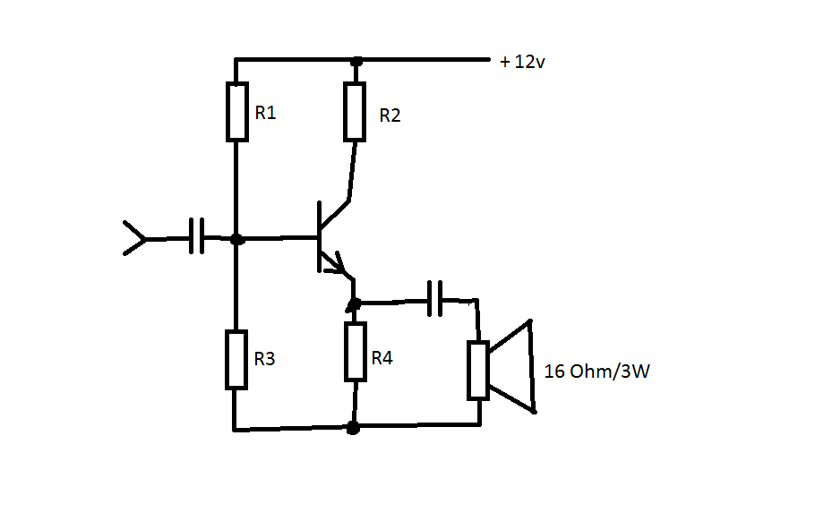

Hallo :)
Ich hab letztens mal ne schaltung aufgebaut und die Funktioniert auch!
Ich wollte nur mal sicher gehen das ich das so wie ich das berechnet
habe wirklich korrekt gemacht hab oder ob es einfach glück war: ^^
Dazu mal eine leider unschöner Schaltplan (Anhang)...
Wie zu sehen is ein 16 Ohm LS mit 3w leistung am Ausgang! :)
Ich hab jetzt folgendermassen gerechnet:
P=U*I=3W   |I=U/R
P=U²*R
U=sqrt(P*R) = 6,93V
Es Müssen Also 6,93V an R4 abfallen...
Wenn ich jetzt ausschlieslich 1/4W Rs benutzen will dann gilt für R4:
R4=U*I    |I=P/U; Pmax=200mW (Spielraum)
R4=U²/P = 240 Ohm   Daher Ic = 0,029A
Für R2 folgt dann also:
R2=(12V-6,93V)/0,029=175,43 Ohm
Mit dem Spannungsteiler bringe ich den Transistor in Sättigung
(Ube=0,65V; Ibe = IC/B) das ist kein Problem,... mir geht es um die
Dimensionierung der Rs und des Transistors rund um den LS :)
Was den Transistor betrifft: So gesehen hat dieser ja noch einen Rce -
wert... Kann man diesen nicht Vernachlässigen?
Und noch eine Frage:
Wenn man den Lautsprecher voll auslastet, dann fliesen doch theoretisch:
I=U/R=6,93v/16Ohm = 0,43A ...
Müsste ich somit nicht theoretisch R2 so berechnen, dass dieser Strom
auch fliesen kann (Und auch den Transistor entsprechend wählen...)?
Würde mich freuen, wenn ihr mit damit kurz helfen könntet! :)
Achja: die "Unterseite" der schaltung liegt auf -12V, der Negativ Pol
des LS auf masse..(0 Potenzial)
Lg Ronny! :)
Gast #2630628
Du hast ja schon selbst erkannt, deß deine Schaltung und Berechnung
offenbar Unsinn ist, denn der Lautsprecherstrom muß durch R4 abfliessen
können.
Daher verwendet man normalerweise Class-AB Gegentaktverstärker und keine
Class-A Verstärker, so wie du ihn gebaut hast.
Zumal deine Berechnung von sehr theoretischen Werten ausgeht, so weit
kann man solche Endstufen nicht aussteuern.
Du musst bei allen deinen Berechnungen den Lautsprecher mitberechnen,
auch wenn er kapazitiv gekoppelt ist.
