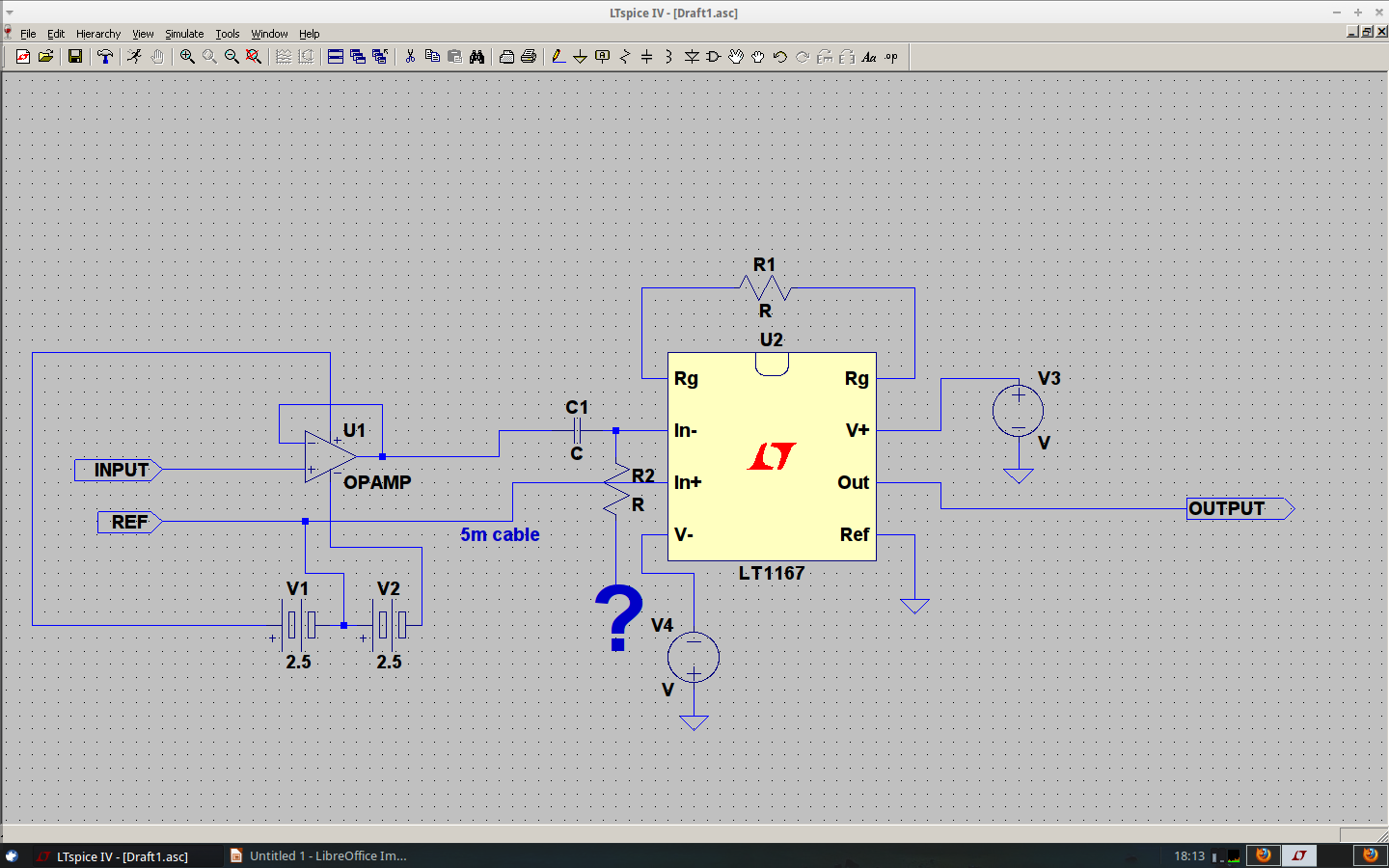

Hallo liebes Forum,
ich bin gerade auf ein kleines Design-Problem gestoßen. Ich habe einen
kleinen Vorverstärker der mir über ein langes Kabel (5m) ein Signal in
der Größenordnung von bis zu +/- 100 mV liefert. Der Vorverstärker ist
batterieben also 'floating ground'. Das Signal wird nun zum
Instrumenten/Differenzverstärker geführt (bsp. LT1167) welcher also
Signal vs. 0V verstärkt; dieser hängt wiederum an meiner Messkarte und
der Referenzausgang des Diff. Verstärkers ist das dortig GND.
Ich möchte nun ein  Hochpass RC Glied am Eingang des
Differenzverstärkers einbauen der evtl. Schwankungen durch die Bewegung
des Vorverstärkers/Kabel im Raum eliminiert. Das RC Glied besteht aus
0.1 uF und 10 MegOhm.
Ich hätte also bei einem 100 mV Eingangssignal einen Strom von 10 nA am
Eingang wenn ich den Widerstand zwischen den Eingängen aufspanne was den
Sinn des hervorragenden Differenzverstärkers mit einem IB von 350 pA
etwas in Frage stellt oder?
Wie würdet Ihr das machen?
Vielen herzlichen Dank!!
