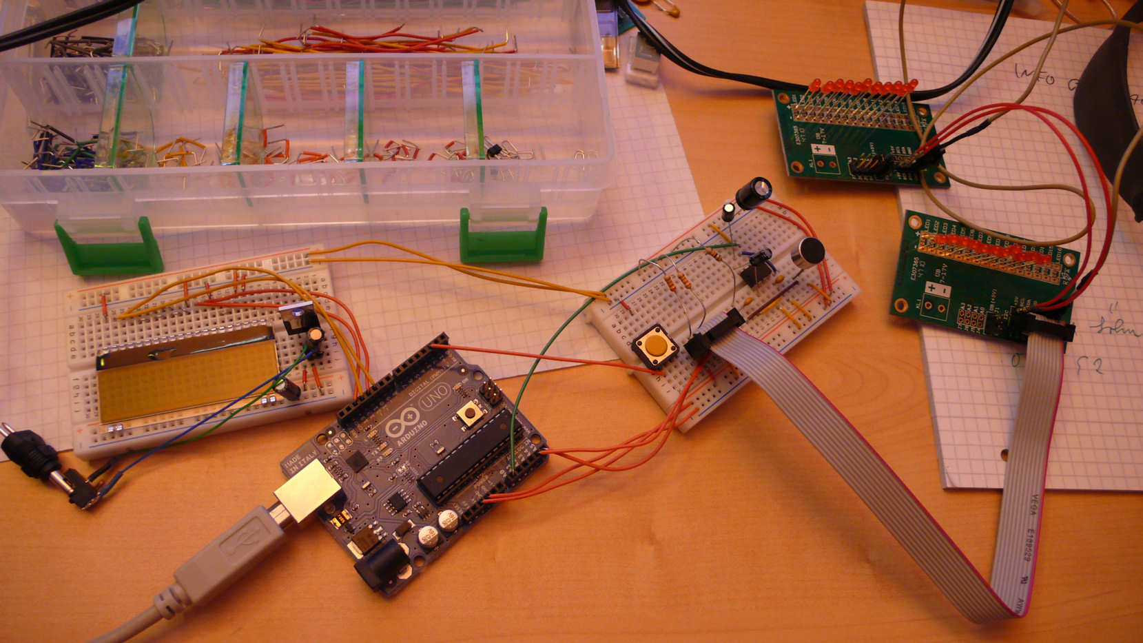

Ich habe zwei Breakout-boards mit jeweils einem TLC59116 LED-Treiber
über den I2C-Bus mit dem ARDUINO verbunden (s. Foto). Die Boards habe
ich mit jeweils 11 LEDs (~20 mA eingestellter Strom) bestückt. Die LEDs
lassen sich alle gleichzeitig bei maximaler (PWM-) Helligkeit problemlos
(wie zu erwarten) ein und ausschalten. Nun möchte ich mit den LEDs ein
VU/Peak-Meter realisieren. Als Audio-Signalquelle nutze ich ein
Elektret-Mikro mit lm386 Verstärker (auf dem Breadboard zu erkennen).
Nun habe ich das "Problem", dass ab einer bestimmten LED-Schaltfrequenz
- Helligkeits(PWM-Wert) - Kombination, die Werte, die der A/D-Wandler
des ARDUINOS (eingestellt auf ca. 38kHz Samplingfrequenz), liefert,
falsch (dauerhaft sehr groß) sind! Volle LED-Helligkeit (PWM-Wert 255)
kann ich nur einstellen, wenn ich die Schaltfrequenz auf <=200Hz setze,
ohne Probleme mit den A/D-Werten zu bekommen. O.k., 200Hz Schaltfrequenz
reichen für ein VU/peak-Meter vollkommen aus, mich interessiert aber
trotzdem wo das Problem liegt. Ich hatte das Problem auch schon, als ich
nur ein TLC59116-Board an den ARDUINO angeschlossen und den ARDUINO nur
über USB mit Strom versorgt hatte. Als ich dann die Versorgung auf ein
5A, 12V (Schalt-)Netzteil (angeschlossen an die Hohlstecker-Buchse des
ARDUINOS) umgestellt hatte, war das Problem verschwunden. Bei nun zwei
angeschlossenen TLC-Boards tritt das Problem aber auch mit Netzteil auf!
Bei 12V und 5A max. Strom kann es sich ja wohl nicht um ein
Netzteil-Problem handeln!? Ich habe das Ganze auch noch, anstelle über
den Spannungsregler des ARDUINOs, über einen 7805 mit Strom versorgt (s.
Breadboard mit dem Display), aber dasselbe Problem. Ich habe auch mit
einem einfachen Multimeter die Spannung gemessen, konnte aber auch bei
Problem-Schaltfrequenzen(>200Hz) keinen Spannungseinbruch feststellen!
Der Atmega stürzt auch bei den  Problemfrequenzen nicht ab, es scheint
sich daher um ein Problem des A/D-Wandlers zu handeln!? Ab einer
gewissen LED-Schaltfrequenz-Helligkeits-Kombination scheinen sich große
Störungen einzuschleichen!? Hat jemand eine Idee ob, und wenn ja, wie
sich diese Sörungen beseitigen lassen? - Danke im Voraus für die
Antworten.

ICH:
...werde mal anstelle des ARDUINOS einen Atmega auf einem Breadboard
verwenden und dann den A/D-Wandler über einen eigenen Spannungsregler
mit Strom versorgen, vielleicht hilft das!?
NAME1:
Gib uns mal den Schaltplan des Verstärkers.
Ich habe den Verdacht daß das Audiosignal um einen Mittelwert von 2,5V
herum liegt. Das kannst Du leicht fetstellen indem Du das Mikrofon
absteckst und die Spannung am Ausgang mißt
Grüße Uwe
ICH:
...das Audiosignal hat einen Mittelwert von 2,5V, aber was hat das mit
dem A/D-Problem zu tun?
NAME1:
deshalb
ICH:
...hm, um zu testen, ob vielleicht der lm386 für die Probleme
verantwortlich ist und nicht der A/D-Wandler, habe ich "A0" des ARDUINOS
einfach anstelle mit dem audio-Ausgang des LM386 mit dem 3.3V Ausgang
des ARDUINOS verbunden! Der dann angezeigte Wert ist unabhängig von der
LED-Updatefrequenz und Helligkeit, konstant! Das Problem scheint also
beim lm386 zu liegen!? Ich habe einmal die Mittelspannung (bei
entferntem Mikro) gemessen, und musste feststellen, dass sich die
Mittelspannung mit der LED-Updatefrequenz und Helligkeit ändert
(zumindest ab bestimmer Größenordnung der
Frequenz-Helligkeitskombination)! Woran kann das liegen?
