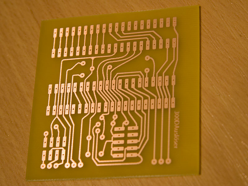

Nachdem ich hier ein bisschen gestöbert hatte und am Wochenende meinen
ersten Ätzversuch unternehmen wollte, war ich ein bisschen am Zweifeln
weil ich mit meinem Canon S900 wohl nicht den richtigen Drucker habe.
Aber: Es hat doch funtkioniert (siehe Bild).
Ich habe 2x auf Zweckform 2502 (Inkjet Overhead Folie) gedruckt.
Der Drucker bringt das oft (nicht immer) so paßgenau übereinander daß
man absolut keinen Versatz erkennen kann.
Danach 2 Minuten im Belichtungsgerät von Reichelt belichtet wieder
ca. 2 Minuten entwickelt und ca 7 Minuten mit Natriumpersulfat geätzt.
Ich bin mehr als zufrieden mit dem Ergebnis.
