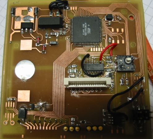

Gast #190729
naja, ich stell sie nicht in 100-Packs her, aber wenn nicht gerde Strom
darüber fließen soll, mache ich nur noch 0,125 mm.
Die Folien vom Laser sind nicht lichtdicht, Du kannst schon gut
durchschauen, aber das spielt keine Rolle. Es muss nicht lichtdicht
sein. Das Problem sind diese UV-Brenner. Die sind einfach zu stark.
Oben siehst Du die Platine Du kannst die Folie haben, mit der ich sie
belichtet habe. Ich kaufe auch diese Klarsichtfolien nicht mehr. Alles
was ich nehme ist stinknormales Pergamentpapier aus dem Zeichenschop.
Daran haftet der Toner gut und bekommst eine excellente Vorlage, besser
als auf Kunststoffolie und  das verzieht sich nicht, im Gegensatz du
Kunststofffolien. Ich habe früher ja auch mit UV-Brennern gearbeitet,
Laserfolien übereinandergelegt und irre viel Kohle für Folienkopien
ausgegeben, aufgebügelt, ... . Ist aber total unnötig. Die Folie muss
nicht lichtdicht sein. OK, der Eco-mode sollte ausgeschaltet sein, das
ist es aber auch schon.
Wichtig ist dass Du mit einer hohen Auflösung druckst, sonst taugt das
Ergebnis nicht.
