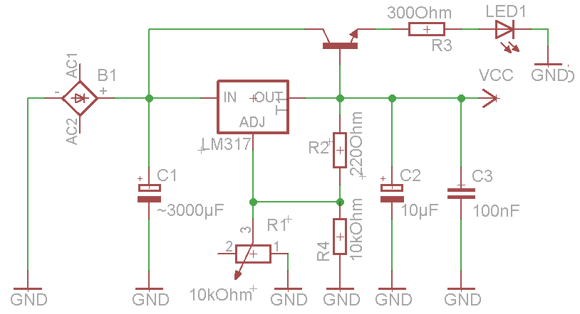

Hallo allerseits,
im Anhang befindet sich eine Schaltung mit deinem LM317 - ein
Spannungsregler.
Da ich zum ersten mal so eine Schaltung selbst plane, wollte ich
sicherheitshalber nachfragen, ob da soweit alles richtig ist?
Unsicher bin ich mir bei dem R2 - wie groß muss ich den dimensionieren?
Außerdem bereitet mir R3 Probleme, da sich die Spannung ja ändert?
Ich hoffe, mir kann hier jemand unter die Arme greifen.
Gast #2636728
Ja welche Spannung soll denn rauskommen ?
Bei 12V rein über Diode geht es von 1.2V bis 9V,
aber unter vermutlich 2.1V leuchtet die LED nie,
man kann sie an die 12V am Eingang anschliessen.

Gast #2636879
qin schrieb:
> Wärend ich nachm Trafo suche, der mehr als 12V liefert,
Wenn Trafo, dann bitte eine Zweiweggleichrichtung (Brückengleichrichter)
und vergrößere C1 (2200 µF z.B., hängt vom Trafo und Laststrom ab. Und
nein - nicht 1000 µF/A, sondern das dreifache. Kühlung des 317 nicht
vergessen, falls Du nicht nur Ströme von ein paar mA brauchst).
Gast #2636897
Steht im Datenblatt (zumindest in vielen): 240Ω oder auch etwas kleiner.
Der sorgt für die Mindestlast von ca. 5mA.
Bei dem im Forum verlinkten DB steht: Mindeststrom typ. 3.5mA, max.
12mA.
Die Erfahrung zeigt auch, dass die 5mA (1,25V/240Ω) gut passen.

Gast #2637200
> Nimm 220Ω, der Wert ist etwas gängiger.
Alles klar.
> Nein, so einfach geht das nicht. Wenn Du zusätzlich eine Stromregelung
> willst, solltest Du den L200 nehmen.
Joa, ich werde erstmal bei dem LM317 bleiben und mir damit ne kleine
Schaltung aufbauen. Vielleicht taugts ja was. Strom einstellen wäre nur
cool gewesen weil, ... ach wisst ihr ja selbst besser.
Auch bei dieser Schaltung werde ich stolz zu Mami rennen und sie ihr
zeigen ;)
Ich hab nochmal die aktuelle Schaltung angehängt.
R4 ist nur da, weil ich kein 5kOhm Poti mehr hab :(
PS: Wenn die Bibliothek von Eagle nicht so undurchschaubar wäre, so
könnte man das Programm schon fast intuitiv nennen :live:

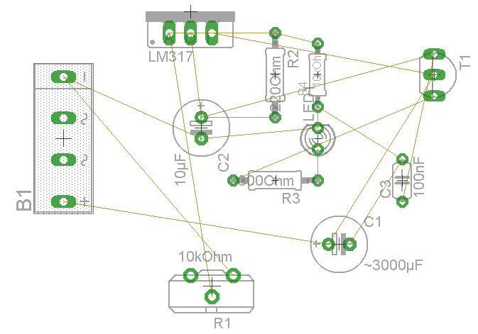

Gast #2637205
OT: Gibt es eine Zauberformel an der man sich bei der Positionierung der
Bauteile richten sollte?
Ich versuche mich darin schon seit gut ner halben Stunde, aber da kommt
nur sowas wie'm Anhang bei rum.
Gast #2637220
Wenn 1.23V an 220 Ohm sind,
wie viel Volt mehr sind dann 5k Ohm ?
Endlich eine simple Anwendung der Schulmathematik.
Wozu soll man 29V einstellen können,
wenn gerade mal 9V rauskommen können (bei einer 12V=
Versorgung oder einem 12V~ Trafo an Brückengleichrichter
und 3000uF) ?
Es reichen dann wohl 1k5 als Poti.
Und wenn man nur ein 1k Poti hat, nimmt man halt 150 Ohm
für R2.
Was der Transistor bei der LED soll, ist allerdings
unklar.
Gast #2637302
> Mit der LED war es anders gemeint: kein Transistor, sondern R3 direkt an
> den Eingang des LM317 hängen. Wert dann aber >=1k.
> unklar.
hä hallo? Das ist doch voll die intelligente Lösung von mir :(

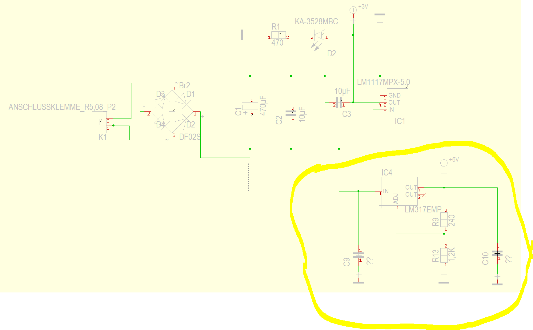

Ich möchte mich mal an den Thread anhängen.
Ein eigener ist glaube ich nicht nötig!
ich brauche auf meinem Boards eine zusätzliche Spannungsreglung mit 6V
Ausgang, um diese per Relais zu schalten. Board wird neue gelayoutet.
Bei R... hab ich nichts mit fix 6 Volt gefunden, daher dachte ich an den
LM317.
Die Eingangspannung ist 12 Volt.
Das Datenblatt habe ich versucht zu interpretieren.
Wie auch oben oft zitiert kann ich R2 mit 240Ω als fix betrachten?!
Dann habe ich die Formel zu Basisschaltung umgestelltund und bekomme:
R2/R1 = ca. 4,8
Also würde ich dann einen ungefähr 1,152kΩ  Widerstand brauchen? 1KΩ
oder  1,2 KΩ.
Welche Kondensatoren wären noch notwendig?
Ein Block-Elko ist ja schon vorhanden, den würde ich also nicht zweimal
plazieren.
Brauch der LM317 dann überhaupt noch Kondensatoren? Eingestellt wird der
ja dem Anschein nach über den Widerstand R1.
Danke euch schon mal und frohe Ostern!
Gast #3111297
Die erfüllen damit die 5mA Mindestlast. Man kann natürlich auch 220 oder
270 oder 330 Ohm nehmen, wenn man richtig weiter rechnet.
Nein, du hast vergessen die 240 Ohm wider abzuziehen, 910 Ohm.
> Eingestellt wird der ja dem Anschein nach über den Widerstand R1.
Was haben deiner Meinung nach die Kondensatoren mit der
Spannungseinstellung zu tun ?
Könnten die nicht notwendig sein damit Spannungsänderungen am Chip so
langsam werden, damit der Regler mit dem Nachregeln mitkommt ?
#3111392
stimmt. danke!
Nix, habe ich vermutet! ;)
genau das denke ich ^^ ABER
Am Eingang des LM317 sind ja der Elko C1 und C2 vom anderen
Spannungsregler vorhanden... dann müsste ein C am Ausgang des LM317 mit
wieviel Farad reichen?
very much danke für die Hilfe!
Gast #3111407
Sicher braucht man nur ein Mal Eingangselkos, wenn sie nahe genug dran
sind. Liegt eine 15cm lange Leitung dazwischen sollte man schon 100nF am
Reglereingang spendieren. Liegt eine 1.5 Meter lange Leitung dazwischen,
sollte man zumindest 47uF davorbauen. Erfahrungwert :-)
> dann müsste ein C am Ausgang des LM317 mit wieviel Farad reichen?
1uF, wie im Datenblatt erwähnt. Dazu gibt es Datenblätter. So lange man
nicht begrünen kann, warum man davon abweichen will/muss, sollte man die
so übernehmen.
