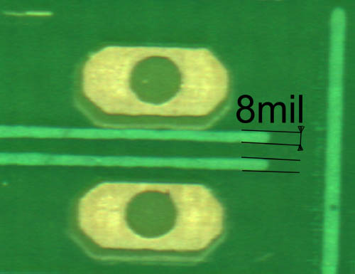

die ätzanlage von *sel benutze ich auch,
für eine füllung ca. 1,5l brauchst du 500g natriumpersulfat, die
füllung reicht für ca. 5-10 euro platinen (8-10mil leiterbahnenbreite
sind damit ohne probleme reproduzierbar herzustellen bei 4-6mil wirds
schon kritisch, geht nur mit frisch angesetzter lösung) darüber geht
nur noch grob-struktur, weils dann zu lange dauert.

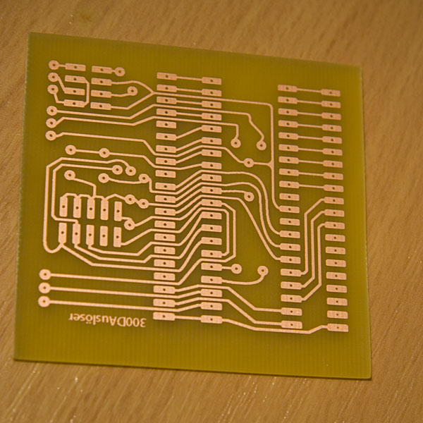

So sieht meine erste Platine mit dem Gerät aus. Ich hab auch weiter
nichts gemacht, als die Platine da reingehängt. Nach 7 Minuten war sie
fertig. Es war der erste Versuch, ohne Belichtungsreihe oder andere
Experimente.
Allerdings habe ich mir auch das Belichtungsgerät von Reichelt gegönnt.
Ich denke, das spielt auch eine Rolle.
