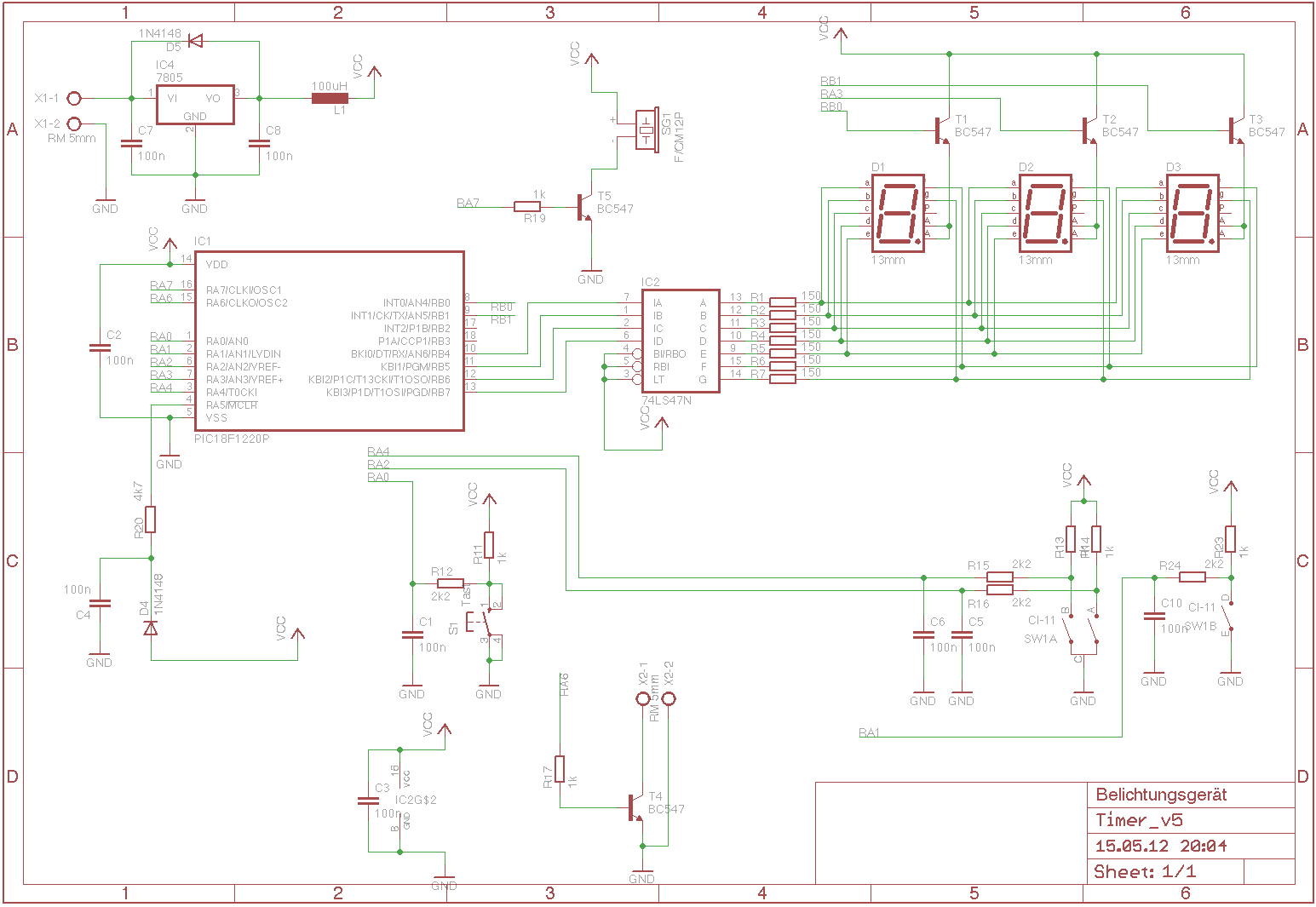

Schönen guten Abend,

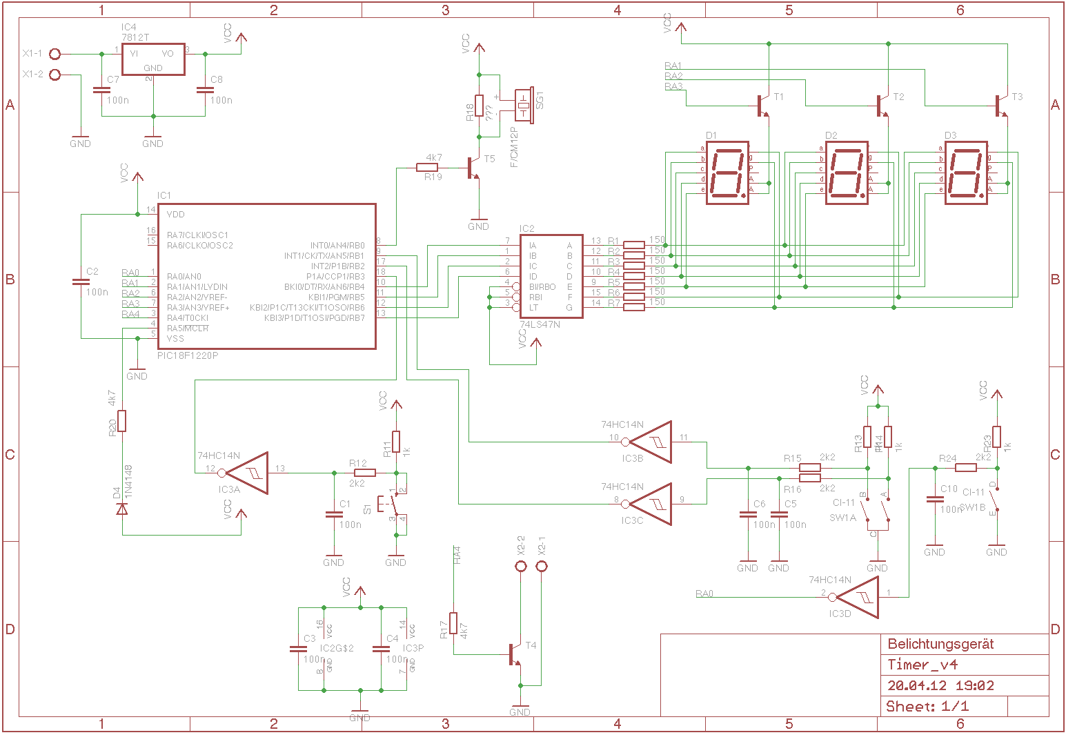

Ich bitte darum das sich mal jemand meinen Schaltplan anschaut. Ich habe
hier einen Timer geplant.
Das Bauteil das ich nicht vollständig angeschlossen habe ist der 74LS47.
Wofür sind die 3 übrigen Pins. Das Datenblatt sagt mir dazu nicht
wirklich was. Auch in anderen Schaltungen sind die immer unterschiedlich
angeschlossen.
Danke
Andreas
von Andreas R. (blackpuma)
hat denn bisher niemand ein ist OK oder geht gar nicht für mich?
Kurz zur Erklärung:
Mit dem Drehimpulsgeber stelle ich den Timer in 10 Sekunden Schritten
und mit dem anderen Taster starte oder Stoppe ich den Timer.
DAnke
Andreas

von Falk B. (falk)
@  Andreas Riegebauer (blackpuma)
Schlecht, erst recht bei CMOS.
>wirklich was.
WIRKLICH? Ist dein Englisch sooo schlecht?
"The DM74LS47 decodes the input data in the pattern indicated
in the Truth Table and the segment identification
illustration. If the input data is decimal zero, a LOW signal
applied to the RBI blanks the display and causes a multidigit
display. For example, by grounding the RBI of the
highest order decoder and connecting its BI/RBO to RBI of
the next lowest order decoder, etc., leading zeros will be
suppressed. Similarly, by grounding RBI of the lowest order
decoder and connecting its BI/RBO to RBI of the next highest
order decoder, etc., trailing zeros will be suppressed.
Leading and trailing zeros can be suppressed simultaneously
by using external gates, i.e.: by driving RBI of a
intermediate decoder from an OR gate whose inputs are
BI/RBO of the next highest and lowest order decoders. BI/
RBO also serves as an unconditional blanking input. The
internal NAND gate that generates the RBO signal has a
resistive pull-up, as opposed to a totem pole, and thus BI/
RBO can be forced LOW by external means, using wiredcollector
logic. A LOW signal thus applied to BI/RBO turns
off all segment outputs. This blanking feature can be used
to control display intensity by varying the duty cycle of the
blanking signal. A LOW signal applied to LT turns on all
segment outputs, provided that BI/RBO is not forced LOW"
http://www.datasheetcatalog.com/datasheets_pdf/7/4/L/S/74LS47.shtml
Ist dir aufgefallen, dass das Ding Open Kollektor Ausgänge hat?
So wie der Großteil der LED-Treiber als TLC5940 & Co.
Damit kann man nur Commom Anode Anzeigen steuern. Du hast Common
Cathode.
> angeschlossen.
Weil die unterschieliche Eigenschaften wollen?
Und sonst?
Bauteilwerte wären sinnvoll.
Deine RC-Filter am Drehgeber sind Mist, macht man so nicht, siehe
Entprellung.
Die konstruktion von D1, D2, C6, R8 und R9 ist höcht konfus.
MFG
Falk
P S Was macht der Propellerglobus?
von Werner (Gast)
Bleibt zu hoffen, dass die Kontakte vom Drehgeber ein bisschen
Funkengebratzel gut vertragen. Immer wenn einer der Schalter schließt,
wird der entsprechende Kondensator darüber kurzgeschlossen.
Das heißt soviel obwohl man sich an das Datenblatt gehalten hat ist es
Sche...?? :-o
Das bedeutet an jede "Seite" des Impulsgebers einen Schmitttrigger und
auch an den Taster?
von Falk B. (falk)
>auch an den Taster?
Ja. Ggf. sind die im PIC schon drin.
MFG
Falk

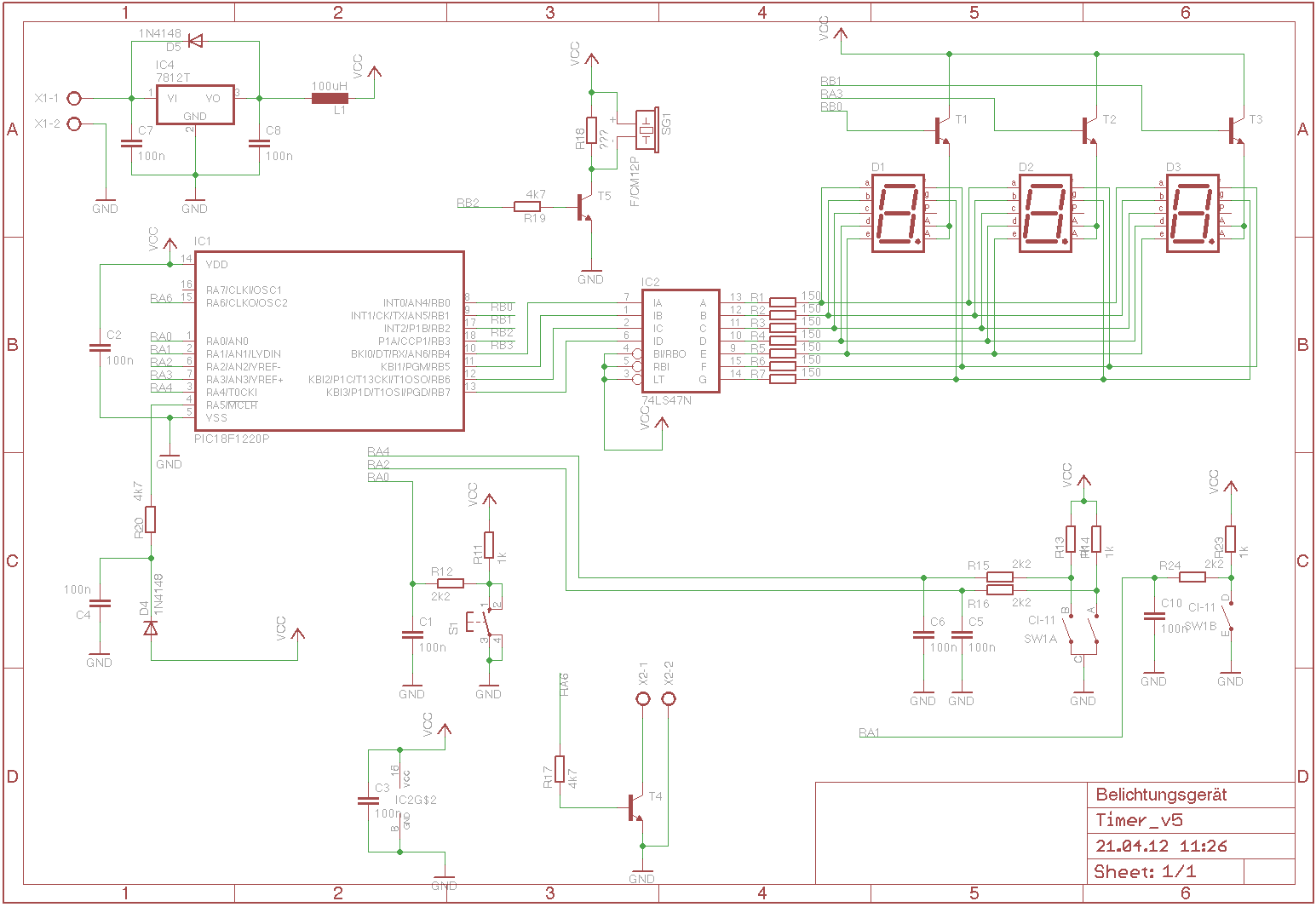

Hallo Falk,
Ich habe mal an jeden Schlter einen Schmitttrigger gehängt und die
Beschaltung vom Programmiereingang geändert.
Ich habe auch den 74LS47 richtig angeschlossen und die 7-Segment
Anzeigen als common Anode ausgeführt.
Ich bitte nochmal um deine Meinung ob die Schaltung jetzt so passt.
BG
Andreas
von chick (Gast)
Würd ich so nicht bauen wollen.
Die Schmittrigger sind überflüssig, die Kondensatoren an der Taste und
am Encoder auch. Entprellen macht die Software wesentlich eleganter.
An den Anoden der Anzeigen wirst Du nie 5 Volt erhalten
(Emitterschaltung und Speisung der Basis über den µC).
Was macht R18?
Der Transistor T4 raucht Dir ab, wenn aus Versehen extern etwas falsch
beschaltet wird.
von Falk B. (falk)
@Andreas Riegebauer (blackpuma)
Hat der PIC keine?
Sieh immer noh komisch aus. Normalerweise schließt man einfach MCLR, RB6
und RB7 an und fertig. Bestenfalls noch einen Pull-Up an MCLR.
Wenn schon Emitterfolger, dann T1-T3 ohne Basiswiderstände.
Ich würde den Taster vom Drehgeber mit an den PIC anschließen, ist recht
nützlich.
Bauteilwerte fehlen immer noch.
MfG
Falk

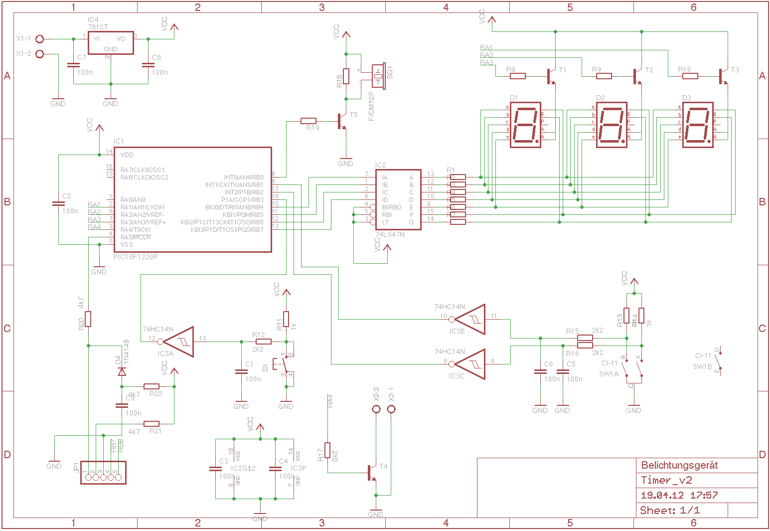

> Hat der PIC keine?
Nicht bei den normalen Porteingängen. Nur für Interrupt Eingänge und
"Sonderfunktionen".
Ist aus der APP Note von Microchip.
> nützlich.
Also... Jetzt habe ich den Taster von dem Impulsgeber noch angeschlossen
und die Bauteilwerte ergänzt.
Die Beschaltung für die Programmierung habe ich weggelassen und
programmiere den Chip mit einer externen Schaltung.
Ich denke jetzt passt die Schaltung.
Ich bitte um ein OK wenn ihr das auch so seht.
von Falk B. (falk)
OK.
Nicht sinnvoll. Du wirst es vermissen beim Testen.
OK.
MfG
Falk

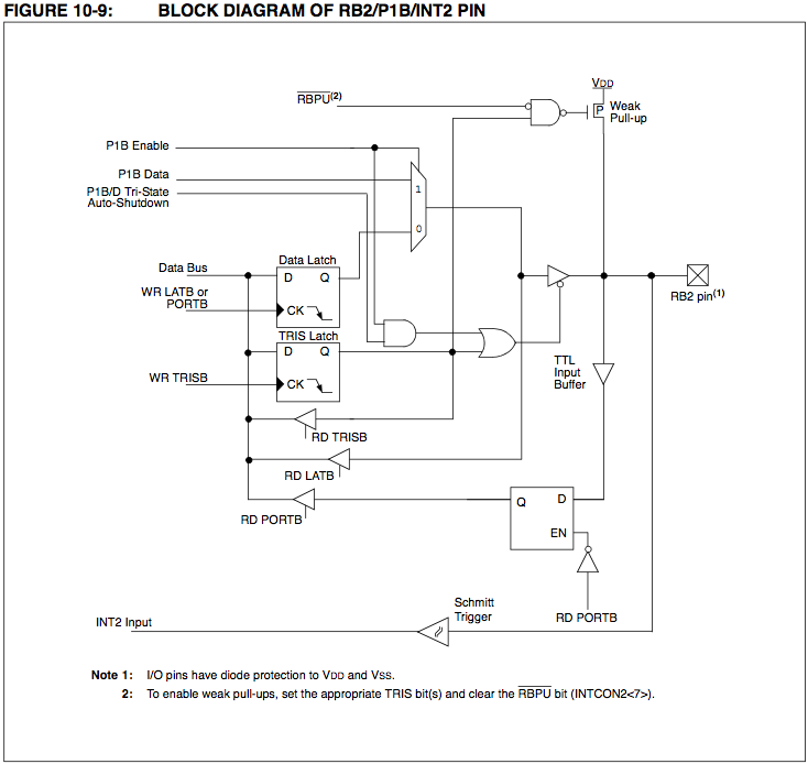

von Flo (Gast)
Die Schmitttriger kannst du dir sparen, die hat der PIC am PORTA intern.
Siehe Tabelle 10-1 im Datenblatt auf Seite 89.
Gruß Flo

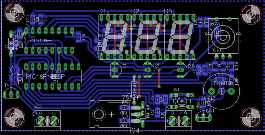

Jetzt habe ich noch die Diode über den Vreg, den Kondensator bei MCLR
und eine Spule für die Versorgung eingebaut.
Angehängt noch ein Bild und das Layout.
BG
Andreas
Und der Schmitttrigger ist wieder raus geflogen. Stattdessen wird der
Schmitttrigger von Port A verwendet. Nur Port A hat Schmitttrigger bei
den "normalen" Eingängen.
von Neugierde (Gast)
Ich würde vorm und hinterm 78er je noch einen größeren C dazu packen.
Ich bin kein PICler, daher: Was bewirken D4, C4 und R20?
von picit (Gast)
Die Resetbeschaltung schaut irgendwie eigenartig aus.
Angstschaltung?
D4 habe ich eingebaut um zu verhindern das bei der Programmierung die
Spannung von MCLR auf VDD kommt. Sind immerhin 12V.
R20 dient dem Schutz. Ich habe das mal von einer anderen Schaltung
übernommen und beibehalten.
C4 ist dazu da um Transienten abzublocken.
von Sebastian H. (pic_freak)
C4 sitzt aber noch nicht ganz richtig. + Pol des C muss direkt an den
MCLR Pin. Wenn die Spannung einbricht, entläd sich der Kondensator zu
schnell weil er direkt auf Vcc liegt und der Rest der Verbraucher die
auf Vcc liegen ihn sofort leer saugen würden. C4 dient zum Puffern des
MCLR bei kurzzeitigen Spannungseinbrüchen.
Der C kann sich nicht auf VCC entladen weil eine Diode eingebaut ist.
Stimmt das hab ich glatt übersehen :)
von Christian K. (Firma: Atelier Klippel) (mamalala)
Bist Du sicher das der Drehgeber richtig angelegt ist? Bisher hatten
alle mechanischen Drehgeber die ich in den Fingern hatte den Common in
der Mitte, und die A/B Signale an den beiden äusseren Pins.
Die Reset-Beschaltung kannst Du theoretisch auch weglassen, die kan der
18F auch intern machen. Dazu einfach in den Config-Bits den /MCLR
abschalten und als Portpin definieren. Dann einfach 20-60k nach VCC (da
der Pin dann nur als Eingang dienen kann) und fertig. Wegen der VPP
brauchst dir keine Sorgen machen, es liegen ja "am anderen Ende" des
Widerstands immer die VCC an.
Grüße,
Chris
Ja stimmt. Ist auch in der mitte. Eagle hat da anscheinend einen anderen
drinnen.
Aber auch wenn VCC immer anliegt dann sind 12V noch immer mehr als die
5V und diese 12V liegen dann auf der ganzen Schaltung oder nicht?

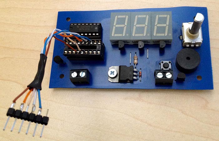

Im Anhang findet ihr ein Bild von der fertigen Schaltung mit dem
Programmieradapter. Dort drunter ist der PIC in seinem Sockel.
Bg
Andreas
von Falk B. (falk)
ganz nett.
>5V
sicher, ist aber nicht wichtig.
Nö, da liegt ja noch der Widerstand dazwischen.
Naja, nicht schön aber brauchbar.
So spare ich mir die Leitungen zum Anschlussport. Für ein Devboard nicht
brauchbar aber wenn der Timer einmal programmiert ist dann brauche ich
den Programmierport ohnehin nicht mehr.
Nicht wirklich. Der Widerstand ist ja zwischen VCC und VPP, somit fällt
die Differenz dann an diesem ab. Habe auch noch nie schlechte
Erfahrungen mit der Einfachstbeschaltung gemacht, auch im Datenblatt ist
das als ein Vorschlag so aufgeführt.
Grüße,
Chris
Das heißt bei 12V VPP und 5V VCC fallen an dem Widerstand 7V ab? Also
bei 4700 Ohm sind das 1,49 mA und damit 10 mW. Das war mir neu danke.
Ich dachte immer das die 12 V dann auf die übrige Schaltung übergehen.
Das ist dann aber der Fall wenn die 5V nicht anliegen oder?
BG
Andreas
von ich (Gast)
Alles schön und gut. Aber trotzdem hängt die gesammte Elektronik (Vcc)
an 12V.  Ich sehe keinen 5V Regler o.Ä.
Da ist ein Fehler im Schaltplan. Das ist ein 5V Regler und kein 12V
Regler.
von chick (Gast)
@ich
IC2?
Könnte doch ein 5Volt-Regler sein ;-)
> BG
> Andreas
Ja, aber... Normalerweise ist ja Spannung auf der Schaltung, entweder
durch die Schaltung selber oder über den Programmer. Wenn beim
Programmer die 5V ausfallen, hat man gute Chancen das auch die 12V weg
sind, z.B. bei denen, die über USB versorgt werden. Ist keine Garantie,
klar, aber halt wahrscheinlich.
Dann ist das nächste ja der R selber. Ich nehme immer etwas über 47k,
meistens 68k (ist glaube ich auch der im DB vorgeschlagene Wert).
Sollten nun die 5V ausfallen und nur noch die 12V anliegen (und das ja
auch nur für ein paar Sekunden während des Brennens), so begrenzt dieser
ja den Strom. Bei 68k sind das dann weniger als 200µA. Wenn man jetzt
noch davon ausgeht das es in der Schaltung auch noch irgendwo pulldown
R's gibt, kann sich das ganze dann noch weiter reduzieren, je nach
Beschaltung.
Zudem sind die PIC's auch echt Gutmütig. Habe in den vielen Jahren schon
mehrmals aus versehen den ICSP falsch angeschlossen, so das der µC
direkt mit VPP versorgt wurde. Nicht einer ist dabei zu Schaden
gekommen....
Wird halt alles nicht so heiß gegessen wie es gekocht wird ;)
Grüße,
Chris
Ich habe ein kleines Problem. Im Anhang findet ihr die Schaltung und das
Blockschaltbild von Pin RB2 an den ich den Buzzer angeschlossen habe.
Kann mir jemand sagen ob ich den an dem Pin überhaupt zum laufen bringe
bzw. was ich ändern muss. RB0 und RB1 funktioniert ganz fein um den
Transistor anzusteuern.
BG
Andreas
Es gibt "echte" Buzzer, da ist eine Elektronik mit drin die dann den Ton
erzeugt. Und es gibt auch die Einfachteile, das ist dann nichts anderes
als ein kleiner (Piezo-)Lautsprecher.
Bei ersteren reicht es Spannung anzulegen, bei letzteren musst Du das
Tonsignal selber erzeugen. RB2 an dem PIC geht auf das interne PWM
Modul, da könntest Du also Glück haben. Musst aber mal schauen ob sich
der Pin dann auch einzeln für das PWM verwenden lässt, oder ob der dann
nur als Komplementär-Ausgang zu einem anderen PWM Pin funktioniert, das
habe ich grad nicht im Kopf.
Einfache PWM mit 50% Duty-Cycle bei gewünschter Frequenz sollte das
gewünschte Ergebnis bringen.

Immer alles recht schwer so erraten ;) Hast Du mal ein Bild vom
aktuellen Layout sowie den Code?
Hallo Christian,
Ich habe schon einen anderen PIN versucht. Tut sich auch nix.
Testprogramm mache ich auch immer wieder wenn was mal nicht
funktioniert.
Ich hab jetzt auch den Transistor getauscht und den Buzzer gegen einen
mit Elektronik. Also nur 5 V anlegen und es ist laut. Das funktioniert
allerdings auch nicht. Wenn ich den PIN auf high lege dann höre ich nur
ein ganz leises summen.
Ich habe mal versucht den Summer in der Schaltung an 5V zu legen. Also
5V an den Pluspol und Masse an den Minus Pol des Summers von einer
externen Quelle. Ansich habe ich angenommen das der Summer pieepen wird.
Das hat er auch gemacht. Nur das dann die restliche Schaltung auch
Spannung hat. Wie kann das sein wenn der Transistor dazwischen liegt?
Die Schaltung ist ein paar Posts vorher.
Danke
Andreas
Hallo Andreas,
naja, der Transistor schaltet halt Ströme, gesteuert veom Basis-Strom.
Es kann gut sein das je nach Transistor die 4k7 an der Basis zuviel
sind, und nicht genug Strom durch den Buzzer fliesst. Verkleinere das
doch mal auf 1k oder gar 680 Ohm. Am besten nimmst einen N-Kanael-FET,
ist sogar pinkompatibel, da musst dann nur einen 0-Ohm anstelle des
Basiswiderstandes reinmachen.
Das alles sagt aber noch nichts darüber aus ob aus dem Pin auch wirklich
des gewünschte Signal bzw. PWM kommt.
Grüße,
Chris
Hallo Christian,
Es was tatsächlich der Basiswiderstand. Ich habe ihn auf 1k verkleinert
und jetzt funktioniert es. Meine Annahme war:
5V am Ausgang des Pins. 4700 Ohm Widerstand. Ergibt einen Basisstrom von
0,001 A. Mit einer DC Verstärkung von 200 bei einem BC547B ergibt das
einen Kollektorstrom von 200 mA oder nicht?
BG
Andreas
Naja, Du willst hier ja kein Analogsignal verstärken, sondern ein
Digitalsignal schalten. Für reine Schaltanwendungen ist es halt immer
Sinnvoll den Transistor bis zur Sättigung anzusteuern.
Dazu kommt noch das ein Piezo-Element keine ohmsche Last ist, sondern
einen Kondensator darstellt.
Grüße,
Chris
Es funktioniert schon fast alles. Jetzt habe ich mein Relais angehängt
an dem open collector. Der ist auf dem Schaltplan unten in der mitte.
Wenn ich allerdings die 12 V am Collector anhänge dann schaltet das
Relais sofort durch. Auch ohne Basiswiderstand schaltet das Relais.
Woran kann denn das liegen? Den Transistor habe ich schon getauscht. :-(
Bitte dringend um hilfe.
Danke
Andreas
von MaWin (Gast)
Ich seh in dem ganzen Schaltplan kein Relais, keine Freilaufiodem,
keinen Transistor der mit ausreichend Basisstrom versorgt würde um ein
Relais schalten zu könne, keinen Stromanschluss für ein Relais.
Kein Wunder, daß es nicht geht :-)

von Paul Baumann (Gast)
Hast Du das Relais aus Versehen an X2-2 und +12 V angeschlossen?
Falls es doch richtig angeschlossen war: Hast Du eine Freilaufdiode über
dessen Spule? Wenn nicht, hat es vielleicht schon den Transistor zer-
ledert und dann kann das Relais natürlich auch immer anziehen.
MfG Paul
Ich habe eine Freilaufdiode über die Spule. Das Relais ist auch richtig
am X2-1 angeschlossen. Das Relais braucht ca. 50 mA und der Transistor
kann 100 mA.
Nimm den Transistor raus. Zieht das Relais immer noch an?
->Brücke auf der Platine suchen
->Transistor im Freien prüfen
->Falsche Anschlußbelegung des Transistors in Eagle?
(Habe ich schon gehabt)
MfG Paul
Das mit der Brücke werde ich mal versuchen. Die Pinbelegung des
Transistors passt. Die anderen Transistoren auf der Platine
funktioniern.
@Paul:
Hallo Paul,
Es war tatsächlich eine falsche Anschlussbelegung.... Jetzt muss mir
aber jemand erklären warum der Summer und auch die 7-Segment Anzeigen
funktionieren obwohl die Transistoren alle Falsch eingebaut sind!
Danke
Andreas schrob:
Seh'n Se: Da ham Se es!
>Jetzt muss mir
Vermutung: In Deiner Kiste mit 1000 Stück BC547 lag ein Anderer mit drin
und der sollte das Relais schalten...
MfG Paul
