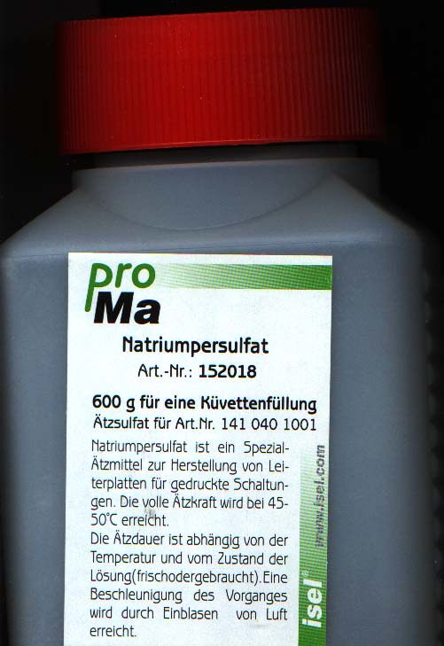

es gibt übrigens von bungard fleckenentferner für eisen-III-chlorid... wollt ich nur mal anmerken.... und ammoniumpersulfat ist auch nicht so doll, nehmt lieber natriumpersulfat, das ist weniger umweltgiftig LameM
#190953
Ich hatte halt ne 500g Packung bestellt, und da liefert Reichelt dann Amoniumpersulfat, die kleine und die größere Menge ist soweit ich weiss Natriumpersulfat.
#190954
musst du mal bei den ätzgeräten auf der katalogseite schauen, dort gibts auch 500g packungen naps (2 davon sind sogar billiger als der kilo-eimer)
#190955
Ist das das gleiche Zeug?
#190956
ja, nur die preiswerten 500g packungen kommen von proma (aka isel) und die 1kg eimer beziehen die von irgendwoanders her :-) ich seh grad, das sind sogar 600g packen, im katalog steht unter ätzmittel2 500g... LameM das denen das selbst noch nicht aufgefallen ist... naja sind ja nur ein paar cent...
#190957
ähm... Ätzsulfat 2 ist die richtige best.nr. ist mit auf der seite, wo die aquarien/sonnenbänke sind... :-)
#190958
LameM, hast Du mal nachgewogen, ob auch 600g drin sind? :) Ich hab mein proMa Döschen (600g Küvettenfüllung vom teuren Conrad) gerade mal nachgewogen. Ergibt genau 660 g. Wenn Reichelt für den Preis auf seiner Webseite 600 g liefert wäre das nicht schlecht. Gruß Gerd K.
#190959
gerade gesehen... Die Artikelnummer Deiner Dose stimmt allerdings nicht mit der auf der Webseite überein. Vielleicht Irrtum oder Engpass von Reichelt?! Gerd K.
#190960
nein, hab leider auch keine vollen mehr da, wie hoch war denn dein füllstand? (glaube mich drann erinnern zu können, das es bis 2-3mm über den letzten rippel an der seite ging) ich denk mal, das die das im katalog falsch ausgeschildert haben... ich such mal, ob ich noch ne packung aufgehoben hab.... (und 100g umfüllen bis nen 1kg eimer zusammenkommt, machen die sicher nicht :-) ) LameM
#190961
http://www.reichelt.de/inhalt.html?SID=14QcQ3FtS4AQ4AAGZCbqU4ec08b1e8b0b79018c0a43dad83b4487;ACTION=3;LASTACTION=4;SORT=artikel.artnr;GRUPPE=C95;WG=0;SUCHE=%E4tzsulfat;ARTIKEL=%25C4TZSULFAT%25202;START=0;END=16;STATIC=0;FC=667;PROVID=0;TITEL=0;CASE=ignore;CONNECT=AND;WHOLE_WORD_SEARCH=0;SORT_SEARCH=standard hmm wenn ich bei suche ätzsulfat eingebe kommen nr.1 und 2 immer noch als 500g ausgeschildert
#190962
Dose ist noch voll, Füllstand ist so ziemlich exakt zwischen M und P der proMa Beschriftung (82 mm vom Boden). Sind allerdings ein paar Klumpen oben drauf. Normalerweise nehme ich auch eher so im Verbeigehen die 400g zu ca. 5,50 EUR vom C. Hab mich da irgendwie vergriffen, aber zum Trost sind ja die Behälter so toll :) Gerd K.
#190963
hmm, genau, soviel war bei mir auch drinne... (da haben die die dosen schon seit mehreren jahren falsch im katalog ausgeschildert und mir isses jetzt erst aufgefallen, kaufe seit 1999 die "500g" packungen und das waren immer 600g) LameM
#190964
achso, das bild was die da drinne haben stimmt auch nicht mehr, das ist aber sicher auch schon achtundneunzigmillionen jahre alt
#190965
Hab gerade mal auf der Webseite von proMa geschaut. Die haben eigentlich auch nur 400g, 600g, 800g und die Kilogramm Abfüllungen. Glückwunsch! Kaum zu glauben, da verkauft sich Reichelt doch tatsächlich unter Wert. Und ich geb über 8 EUR für's gleiche aus. Trotzdem bin ich froh dass der C das Zeug hat (wer weiß wie lange noch). Gerd K. Antwort schreibenBitte melde dich an, um einen Beitrag zu schreiben. |
