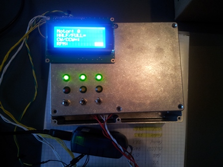

Hallo liebe Mikrocontroller Freunde,
ich habe eine Frage.
Ich versuche grade mit einem ATmega 128 ein digitalen Eingang
einzulesen.
Folgende Syntax wird verwendet:
DDRC=0x00; // PORTC als Eingang festlegen
while(1) {
if (PINC & (1 << PC0))
lcd_setcursor( 0, 1 );
lcd_string("Motor: I");
else
lcd_string("Motor: 0");
Ich habe die PINs von PORTC (PIN0,PIN1,PIN3) an den analogen Pegel von
den Kippschaltern anliegen. Ich versuche per Abfrage den Zustand zu
prüfen und möchte dann in meinem programmierten LC-Display diese
Information 0/1 anzeigen.
Bei meinem ATxmega funktioniert das einwandfrei!
mit folgender Eingabe:
Motor_EN  = PORTE.IN & 0x01;   // Motor Enable   PIN0 PORTE
Motor_Richtung  = PORTE.IN & 0x02;   // Motor Richtung PIN1 PORTE
Danke im voraus

Gast #2684892
sorry war im Ausland und habe jetzt erst den Thread verfolgt.
Zu deiner Frage:
>Das LCD hängt auch nicht an dem PC0 Pin?
Nein das LCD hängt an Port D und Port C möchte ich als Eingang nutzen.
Mir geht es um die Syntax.
while(1) {
else
Mit DDRC=0x00 setze ich den Port C auf Eingang und mit der If Abfrage
möchte ich den Zustand abfragen und eine entsprechende Ausgabe per
Display.
Ich habe keine Ahnung mit den Fuses ?
Ich habe beim ATXmega keine Fuses beachtet etc.
#2685603
Dann wirds Zeit.
Bei einem M128 MUSST du an die Fuses ran. Ab Werk ist die M-103 Fuse
gesetzt und wenn man die nicht wegnimmt, kann man den µC nicht als M128
betreiben. Dann geht der erste Funktionsaufruf in die Hose. Du
verwendest Funktionen (lcd) also MUSST du die M-103 Fuse abschalten.
Das ist kein Argument.
