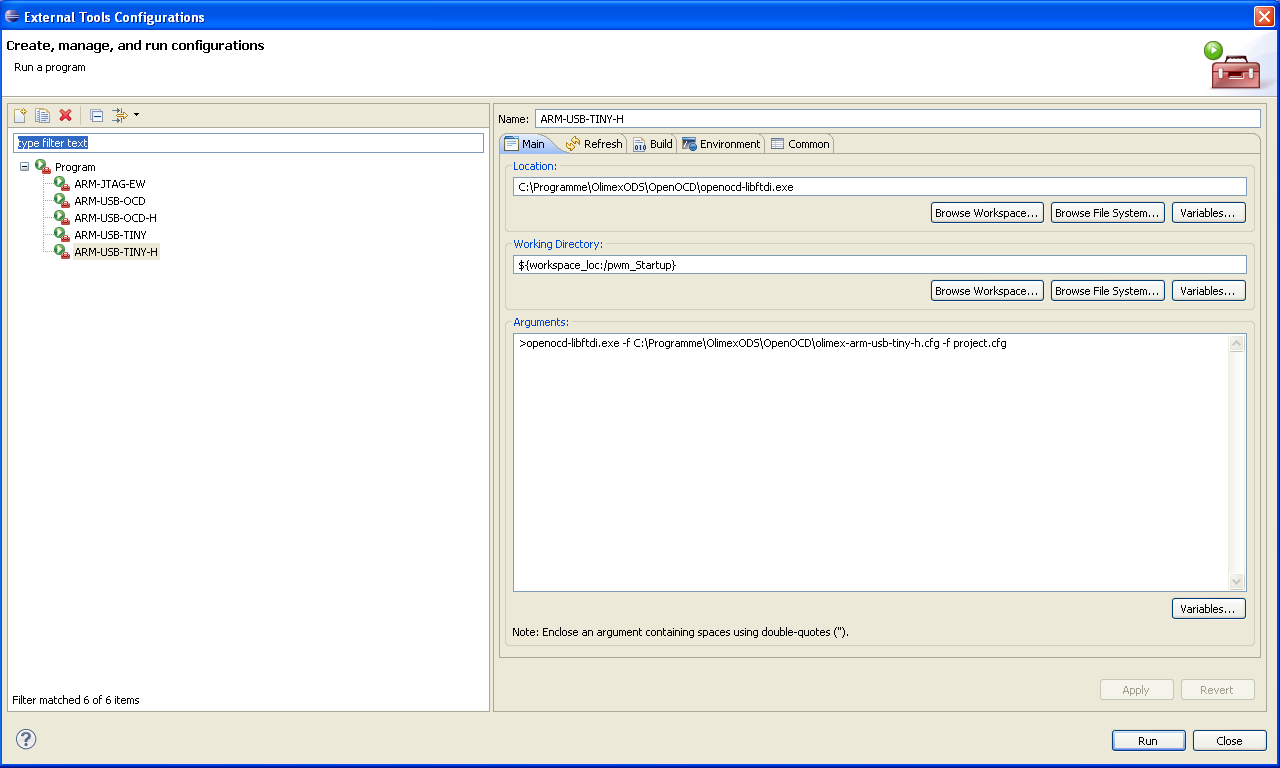

ich habe ein minimal_Startupprogramm auf at91sam7x256 via arm-usb-tiny-h
geladen.
Ich benutze:
. SAM7-EX256 Board
. ARM-USB-TINY-H
. Olimex tool including (Eclipse, Yagarto, Openocd)
ich kann aber mein Programm nicht gebuggen.
ich habe hier reingeguckt:
http://www.yagarto.de/howto/yagarto2/index.html
trozdem kriege ich als meldung host 3333 kann nicht erreichen
und minitor befehl ist nicht suportet und noch, dass das programm kann
nicht gestertet werden (vom Debugger)
habe ich etwas nicht installiert?
ich verstehe das nicht richtig!!!
Danke im Voraus

GDB kann sich nicht mit dem OpenOCD verbinden, steht doch da. Entweder
läuft OpenOCD nicht oder es hört auf einen anderen Port.
Natürlich geht dann alles andere auch nicht. Versuch erst mal, OpenOCD
alleine zum Laufen zu bekommen (also von der Kommandozeile zu starten).

Das problem habe ich nur in der Configuration des Debuggers
von Andreas B. (andreas_b77)
CanNotOpenOCD;-) schrieb:
> shutdown command invoked
Und da wird er wieder beendet. Ich kenne mich mit OpenOCD über Eclipse
nicht aus, aber irgendwo muss beim Debugger definiert werden, dass auch
beim Starten des Debuggers OpenOCD mitgestartet werden muss, oder es
muss schon separat gestartet sein.
Aber die Kommunikation läuft über TCP-Sockets (deshalb kann man Debugger
und OpenOCD prinzipiell auch auf verschiedenen Rechnern laufen lassen),
unter Windows kann ich mir deshalb gut vorstellen, dass da eine
treudoofe Firewall reinpfuscht und das blockiert.

Sie ist supported bei einem Remote Target. Du hast keine Verbindung zum
Remote Target (in dem Fall OpenOCD) aufbauen können aber das Skript
arbeitet trotzdem stur weiter und damit ist der Rest des Logs hinfällig.
"target remote localhost:3333" ist fehlgeschlagen weil OpenOCD nicht
läuft oder weil die Verbindung blockiert wird. Das ist das ganze
Problem. Solange das nicht gelöst ist, geht gar nichts.
von CanNotOpenOCD;-) (Gast)
ich danke dir mehr mals
ich habe den Befehl schutdown weg gelassen und das tut.
Danke
