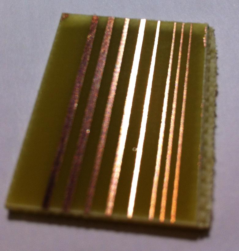

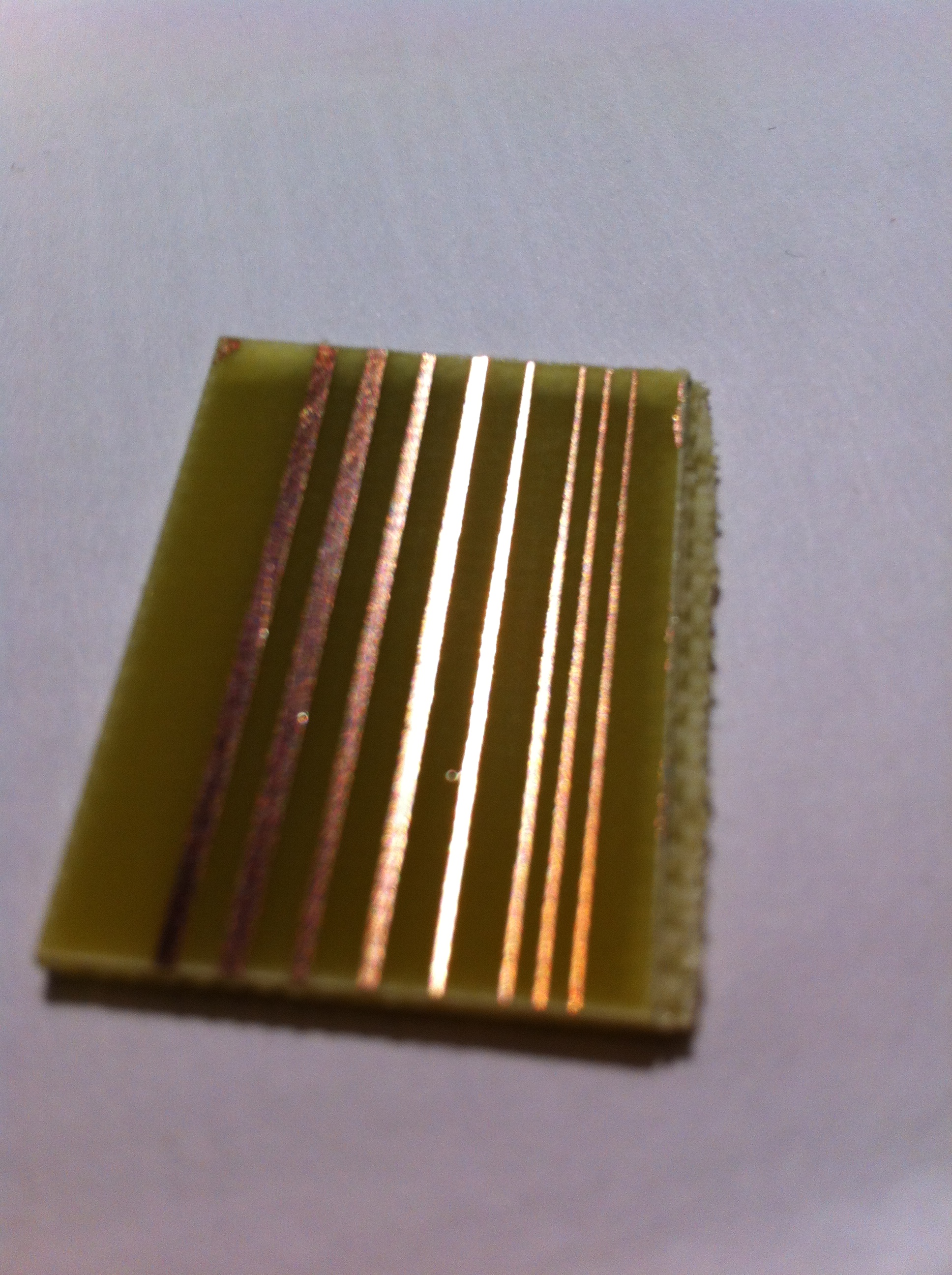

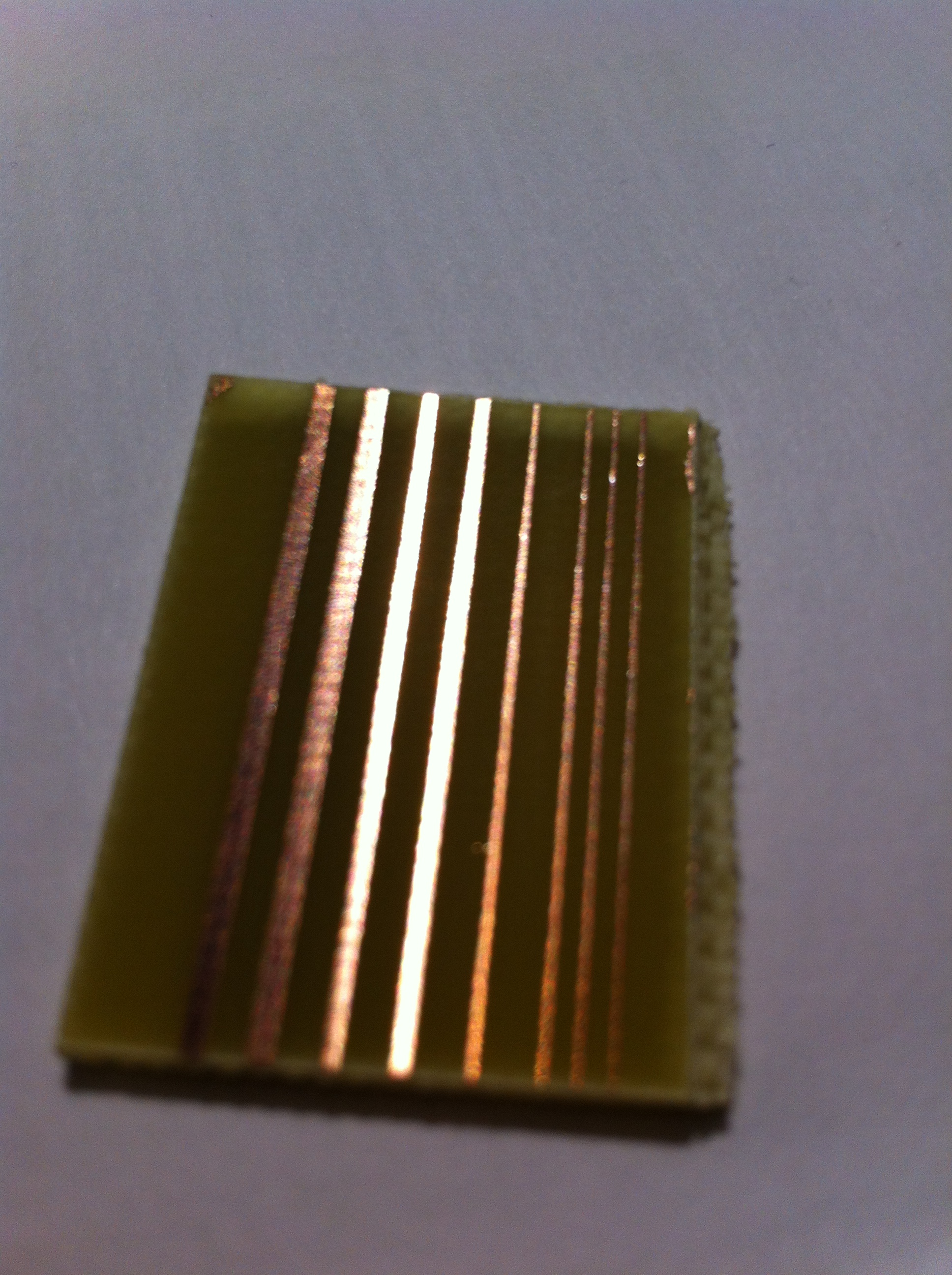

Hallo, ich versuche z.Z. Platinen selber zu erstellen. Ich habe ein paar Teststreifen auf Folie gedruckt, davon 2 deckungsgleich aufeinander gelegt und belichtet (Nach jedweils 30 Sekunden 1cm mehr freigegeben. Danach konnte ich die Streifen leicht gelblich auf der Beschichtung erkennen. Da die Platine sehr klein war, habe ich eine sehr geringe Menge Entwickler angesetzt ( ca. 3g / 250 ml ). Die Lösung hatte Zimmertemperatur. Nach über 3 Minuten löste sich die belichtete Schicht immer noch nicht von der Platine. -> Es kam kein Kupfer zum Vorschein :( Hat jemand eine Idee woran das liegen kann ? Vielen Dank
Wie sieht es denn aus, wenn es lange genug belichtet wurde ? Also vorm Entwickeln ? Ist es denn statt Gelb z.B. schwarz oder so ? ;)
1. Welches Basismaterial? 2. Womit belichtet? 3. Entwicklerloesung koennte ggf. zu schwach gewesen sein. Greets
Bei Entwicklung mit NaOH als Entwickler sind 3g auf 250ml ok. Wahrscheinlich zu kurz belichtet. Hier ein wenig was zur Lektüre: http://www.bungard.de/images/downloads/pos_basis_anleitung_d.pdf
Hast du auch frisches Basismaterial? Woher? Meine ersten Versuche gingen schief, war von RS. Bestimmt total überlagert. Bungard von Reiiichelt geht gut.
Die Platinen habe ich vor ca. 2 Wochen bei Reichelt bestellt. Ich bin der Meinung es gerade mit welchen von "proMa" probiert zu haben. Ich habe gerade 7 x alle 3 Minuten weitergeschoben, so dass ich am Ende bei 21 Minuten Belichtungszeit war. Der Teil der überhaupt kein UV-Licht abbekommen hat, ist schwach gelblich, genauso wie die Bahnen durch die Testfolie. Auch diese Platine versucht zu entwickeln: Die Schicht löst sich an keiner Stelle auf. Es schwimment zwar mitlerweile mehr "Staub" in der Lösung, aber naja. Ich habe sie sogar noch einmal um vllt. 1/8 Teelöffel verstärkt; nichts passiert. Zum Belichten habe ich auf einer Lochrasterplatine Superhelle UV-LEDs gelötet. -Fläche: ca. 15cm x 25cm. -Abstand zur Glasplatte (aus Bilderrahmen, 2mm): ca. 12cm Das ganze sieht auch wenn ich ein weißes Papier drauflegen ziemlich gleichmäßig aus. Wo liegt der Fehler ? :(
Ich belichte auf Bungard-Basismaterial mit 400nm-UV-LEDs für 120 sec. Entwickelt wird mit 2g/100ml innerhalb weniger Sekunden. Wischen über die Platine mit einem mit Natrolauge getränkten Zellstoftuch (aka Taschentuch) beschleunigt das ganze.
Wenn ich mich recht entsinne, lässt normales Glas sehr wenig UV-Licht durch. Du brauchst Quarzglas. LG, Björn
UV schrieb: > -Abstand zur Glasplatte (aus Bilderrahmen, 2mm) Standard-Glas ist nicht sehr durchlässig für UV-Licht. Für Hochwertigere Bilderrahmen wir UV undurchlässige benutzt um das Bild zu schützen!
Ja, da habt ihr recht, vllt. habe ich das unterschätzt. Wo habt ihr eure Quarzglasscheibe / UV-durchlässiges Acrylglas her ? Gruß
> Hat jemand eine Idee woran das liegen kann ? Ungenügend belichtet. > Wie sieht es denn aus, wenn es lange genug belichtet wurde ? Gar nicht. Es gibt unterschiedliches Photomaterial. Du siehst erst beim Ätztest, ob die Entwicklung erfolgreich war. Daher macht es keinerlei Sinn, bei der Entwicklung auf irgendetwas anderes zu achten ausser der Zeit. z.B. fest 1 Minute. Alles variable bleibt dann nur die Belichtungszeit. > Wenn ich mich recht entsinne, lässt normales Glas sehr wenig UV-Licht > durch. Du brauchst Quarzglas. Quatsch. Quarzglas braucht man nur für 187nm UV-C Licht. Schon bei 254nm geht normales Glas (es sollte keinen UV-Stop haben). Das 400nm UV-A ist aus Sicht des Glases hellblau. > Ich habe sie sogar noch einmal um vllt. 1/8 Teelöffel verstärkt; Du gehst planlos vor. Das funktioniert bei Chemie nicht.
Das Glas sollte bei 400 nm ausreichend durchlässig sein, es wird kein Quarzglas benötigt. (z.B. http://www.schott.com/austria/german/download/borofloat_33.pdf) Was für UV-LEDs hast du benutzt, welche Wellenlänge und Leistung?

Also: Am Glas kann es dann also doch nicht liegen, wenn ich das jetzt richtig verstanden habe. Was ist mit dem Einwand, dass man nach dem Entwickeln noch gar keine Veränderung feststellen kann, sondern nur nach dem anschließenden Ätzen ? Wie gesagt, demnach: http://www.analog-synth.de/selberaetzen/belichten.htm sieht man schon Einiges nach dem Entwickeln. LG

Stimmt, oben steht's. Also an den LEDs scheint es dann auch nicht unbedingt zu liegen. MaWin schrieb: > Keinesfalls jedes Basismaerial sieht nach dem > Entwicklen so deutlich braun/kupferfarben aus, wie das, was er da > zufällig hatte. K. J. schrieb: > Für die paar Cent lohnt es auch nicht sich die Billigen Platinen zu > kaufen, meist hat man nur Ärger damit. Dann werde ich wohl eine Bungard Platine "opfern" müssen ;) Sieht man denn bei denen nach dem Entwickeln schon eine Veränderung oder muss ich auch erst Ätzen um dort etwas sehen zu können ? LG
> Ist das Licht der LEDs zu langwellig ? :( Es dauert halt nur länger als man erwartet, weil es schon im eher unempfindlichen Bereich des Photolacks liegt. > Sieht man denn bei denen nach dem Entwickeln schon eine Veränderung > oder muss ich auch erst Ätzen um dort etwas sehen zu können ? Begreife ENDLICH, daß NUR der Ätztest das Kriterium sein kann. Wie kann man nur so beratungsresistent sein, und dann noch "ich zahle lieber mehr damit ich dumm bleiben kann".
Während dem Entwickeln solltest Du bei den Bungard Platinen schwarz-braune Schlieren in der Entwickerlflüssigkeit feststellen können. Der Kontrast ändert sich auch stark, sodass Du das Layout nach dem Entwickeln sehr gut erkennen kannst - Die Unbelichteten Bereiche dunkeln ab und daneben kommt das blanke Kupfer zum vorschein. Wichtig ist, dass Du Die Deinen eigenen Prozess mit reproduzierbaren Parametern erstellst. Dazu gehören verwendetes Platinenmaterial, Belichtungszeit, Vorlagenfolie, Entwickermischung, Temparatur, Entwicklungszeit. Nach ein paar Platinen hast Du den Dreh raus und machst Deine Prints vom Layout bis zu Bestückung mit links :-)
Wenn deine LEDs tatsächlich die aus dem Datenblatt sind (man weiß ja nie wenn man bei "unseriösen Quellen" bestellt), dann sind sie prinzipiell gut geeignet. Zumindest der Fotolack auf Bungard-Platinen hat die größte Empfindlichkeit bei 400nm.
Entwickler schrieb: > Der Kontrast ändert sich auch stark, sodass Du das Layout nach > dem Entwickeln sehr gut erkennen kannst Aha. Dankeschön :) MaWin schrieb: > Begreife ENDLICH, daß NUR der Ätztest das Kriterium sein kann. Es ging mir bei dem allerersten Test nicht zwingend um ein reproduzierbares Ergebnis. Es reichte ja schon zu sehen, dass sich die Fotobeschichtung bei dem von mir verwendeten Platinenmaterial an keiner Stelle auflöste, um dauraus zu schließen, dass irgendetwas nicht stimmt. Denn, sofern ich das richtig verstanden habe, sollten nur die Bereiche, die nach dem Entwickeln mehr oder weniger blank sind, weggeätzt werden. Da dies leider nicht passierte, habe ich mir gedacht, dass ich mir den Ätztest auch ersteinmal sparen kann :/ Gruß

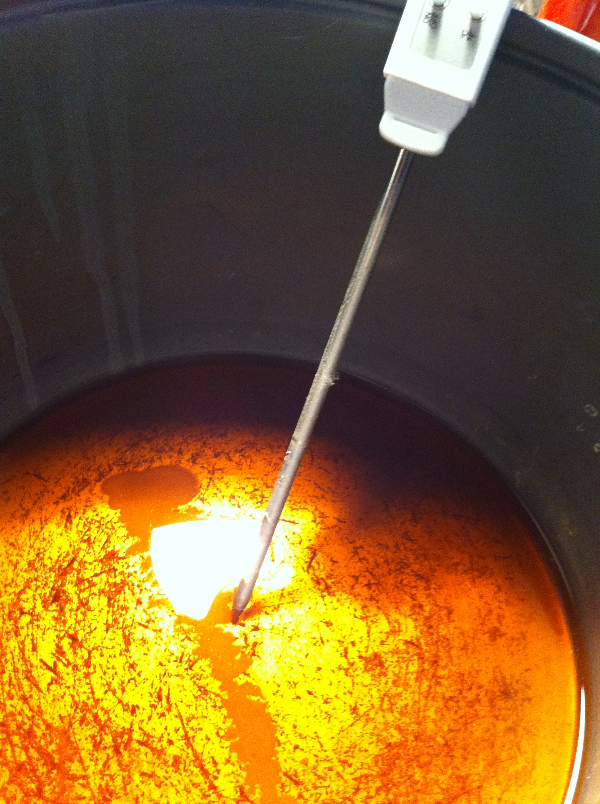

> Beim Erwärmen ging die Farbe immer mehr in Dunkelrot über.
Welche ?
Die vom Ätzmittel
oder die Platine auf den unabgedeckten Stellen ?
Wirf doch mal eine entschichtete Platine rein,
also ein Reststück von gestern, das in 10% NaOH lag
damit die Photschicht kompltt runter ist,
oder mit Aceton abgewischt wurde.
Dann siehst du, wie dein Ätzbat echtes Kupfer ätzt.

UV schrieb: > Ich fürchte die Lösung hat sich über Nacht so > sehr an dem Topf ausgelassen, dass es jetzt für die Platine nicht mehr > reicht :/ Ähm, was für ein Material hat denn dein Topf?!?
Ich finde das alles sehr merkwürdig. Grunsätzlich tendiere ich auch zu der Grundaussage, dass hier massiv unterbelichtet wird. Mein LED Belichter (1/2 Eurokarte mit 50 Stck 400nm LED á 20mA) wird bei mir etwa 1Meter über der Fotoplatine aufgehängt und muss dann ca 30 Minuten belichten. Wie man das nun in 2 Minuten schaffen will ist mir rätselhaft. Wer sich jedoch dafür interessiert wie durchlässig ein Material für das UV ist kann es ganz einfach testen. Man nimmt eine der UV Led und macht damit Licht. Eine baugleiche 2te LED wird der leuchtenden dann im Abstand von 5mm gegenüber gestellt. Die eine leuchtet dann in die andere hinein, die hier als Photozelle misbraucht wird. Ein Voltmeter an der Photozelle zeigt eine Spannung xV an. Bringt man nun verschiedene Materialien (Folien , Gläser) in den Strahlengang kann man in etwas die Dämpfung abschätzen. Beitrag "TIp einfacher Tester für UV Durchlässigkeit" Gruss Klaus
Chris schrieb: > Ähm, was für ein Material hat denn dein Topf?!? Das kann ich leider nicht genau sagen. Unter eine Lampe gestellt sieht das ganze so aus wie auf dem Foto; ich weiß, gibt auch nicht viel Aufschluss darüber ;) Ich werde mich mal bemühen eine Glasschale zu besorgen, der traue ich mehr als einer Kunststoff-Schale, vllt. ist das aber auch unbegründet. Aber viel kann ich an meiner Belichtungsanlage nicht mehr verändern.. Ich habe ja schon mal bis zu 20 Minuten belichtet; bei der Standard-Konzentration passierte nicht viel. Ich muss ja die Lösung nicht gleich um das 4-5 fache verstärken, aber um das Doppelte !? So dass ich auch noch genug Zeit habe die Platine heraus zu holen und abzuspülen ? Oder woran denke ich dabei gerade nicht ? LG
Die Frage sollte eher lauten "Aus welchem Material ist dein Topf?". Stahl ist da keine besonders gute Idee. Es existieren zwar Legierungen die dafür ausgelegt sind, aber aus denen besteht dein Topf sicher nicht. Die Brühe sollte durch das aufgelöste Kupfer blau werden. Alles andere zeigt dir, dass dort irgendwelche anderen Reaktionen stattgefunden haben. Glas oder PE sind bestens geeignet. Höre mit deinen Experimenten auf und setze die Lösungen so an wie es sich gehört. Wenn das Problem dein Belichter ist, dann löse es auch dort. Alles andere wird nicht funktionieren.
> Ich werde mich mal bemühen eine Glasschale zu besorgen, der traue ich > mehr als einer Kunststoff-Schale, vllt. ist das aber auch unbegründet. Kunststoff Schalen sind viel zweckmäßiger. > Aber viel kann ich an meiner Belichtungsanlage nicht mehr verändern.. > Ich habe ja schon mal bis zu 20 Minuten belichtet; bei der > Standard-Konzentration passierte nicht viel. Dann taugt deine "Belichtungsanlage" nicht für deinen Zweck. Was soll überhaupt der Krampf für Anfänger ausgerechnet mit UV-LEDs zu beginnen? Der einfachste, sicherste, zweckmäßigste und auch noch billigste Belichter ist ein umgebauter Gesichtsbräuner mit UV-Röhren, den man sich in der Bucht oder am Flohmarkt für kleines Geld schießt. So eine gleichmäßige und starke Belichtung muss man mit LEDs erst mal schaffen. Wenn man den Prozess mal beherrscht und x-mal ausgeführt hat DANN und nur DANN kann man sich mal Gedanken über einen UV-LED Belichter machen (wenn es den überhaupt braucht). Denn dann kennt man die ganzen kleinen Probleme mit ungleichmäßiger Belichtung, Unschärfen usw. Ihr macht euch das Leben nur unnötig schwer.

Also es hat nun endlich funktioniert! Ich fürchte, dass mein Hauptfehler der war, dass der Entwickler zu dünn angesetzt war. Das Ganze war auch eher ein Abschätzen, als ein Abwiegen, aber jetzt nähere ich mich langsam dem Optimum an. Der fertig entwickelt und geätzte Teststreifen ergab für's Belichten folgende Ergebnisse: - Bis 5 Minuten sind die "Minutenstreifen" noch zu erkennen -> Unterbelichtet - Von 5-8 Minuten hat sich nichts Sehenswertes verändert. Jetzt geht es nur noch darum die Linien so sauber wie möglich zu bekommen. Dazu werde ich den Entwickler etwas dünner als jetzt ansetzen, da die Platine im Moment innerhalb von ca. 15 Sekunden fertig entwickelt ist. Bekomme ich sie dann nicht schnell genug aus dem Topf und dann unter den Wasserhahn, wird die Fotoschicht über den Leiterbahnen angegriffen. Zu den leider sehr unscharfen Bildern, von links nach rechts: 2 x 1,016 mm 2 x 0,6096 mm 3 x 0,254 mm LG
