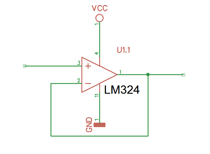

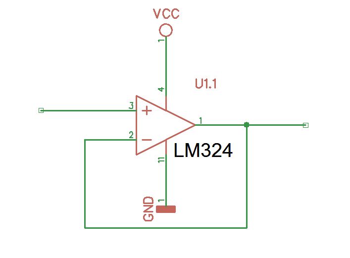

Hallo, ich habe eine kurze und wahrscheinlich einfache Frage
zu einem LM324.
Das angehängte Bild zeigt einen LM324 in einem Schaltplan,
das verstehe ich nur nicht ganz ....
muss ich hier PIN2/11/1 zusammen hängen ? Oder geht 2 zu 1
und auf 4 kommt VCC und auf 11 GND ?
Bin nur einwenig irritiert, weil der PIN11 die PINs 2 und 1 schneidet.
Und weil 4 ohne etwas da steht - also auch kein VCC ?
Vielen DANK für Eure Hilfe

... das ging ja schnell :)
Vielen DANK
Dann ist es nur ungeschickt gezeichnet ? Wäre wahrscheinlich besser
gewesen
wenn ein wenig mehr Abstand zwischen der Verbindung 1/2 und dem PIN 11
gewesen wäre.
Oder macht man dass so, weil man weis dass PIN4 und PIN11 immer auf GND
& VCC kommen ?
Gruß Goofy
Nicht ungeschickt, sondern unvollständig. Von Pin 11 muß in einem
korrekten Schaltplan eine Leitung nach VSS oder Gnd führen. Eine
Verbindung wäre durch einen fetten Punkt (Junction) zu kennzeichnen.
Eagle verbindet allerdings Signale gleichen Namens sowieso, so dass das
für den ERC kein Problem darstellt.
