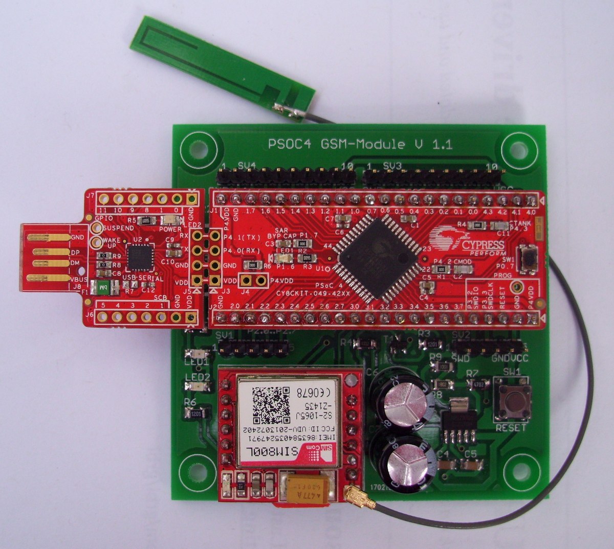

Gast #4917308
ich habe meine GSM-Alarm Platine am Wochenende fertiggestellt.
Als Mikrocontroller kommt ein PSOC 4 zum Einsatz. Das GSM Modul
ist ein SIM800L. Ich benutze es momentan als Wasseralarm.
Das Modul ruft dann mein Handy an. Senden von SMS ist auch möglich.
Viele Grüße
