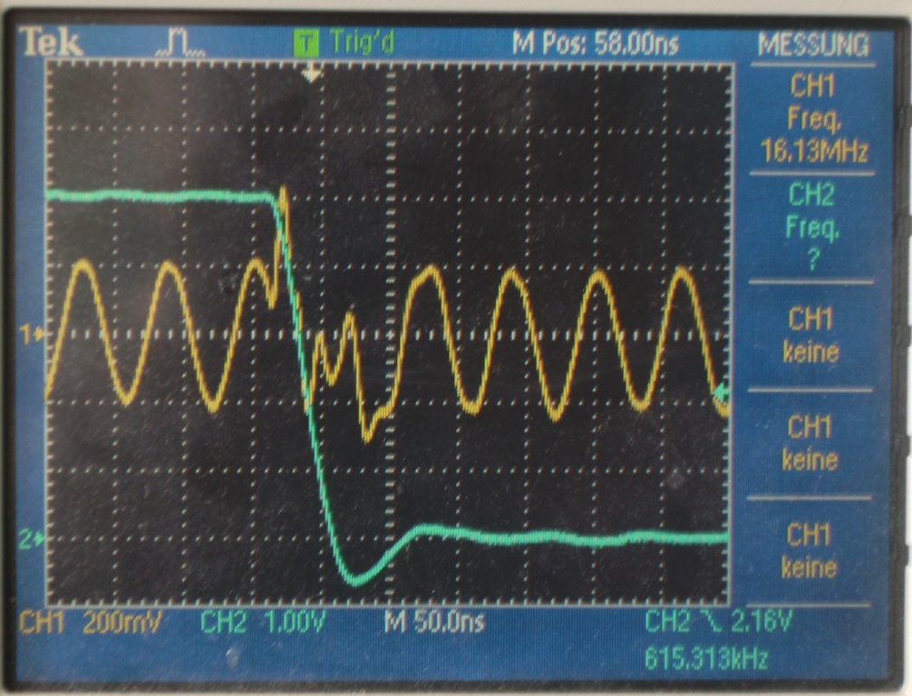

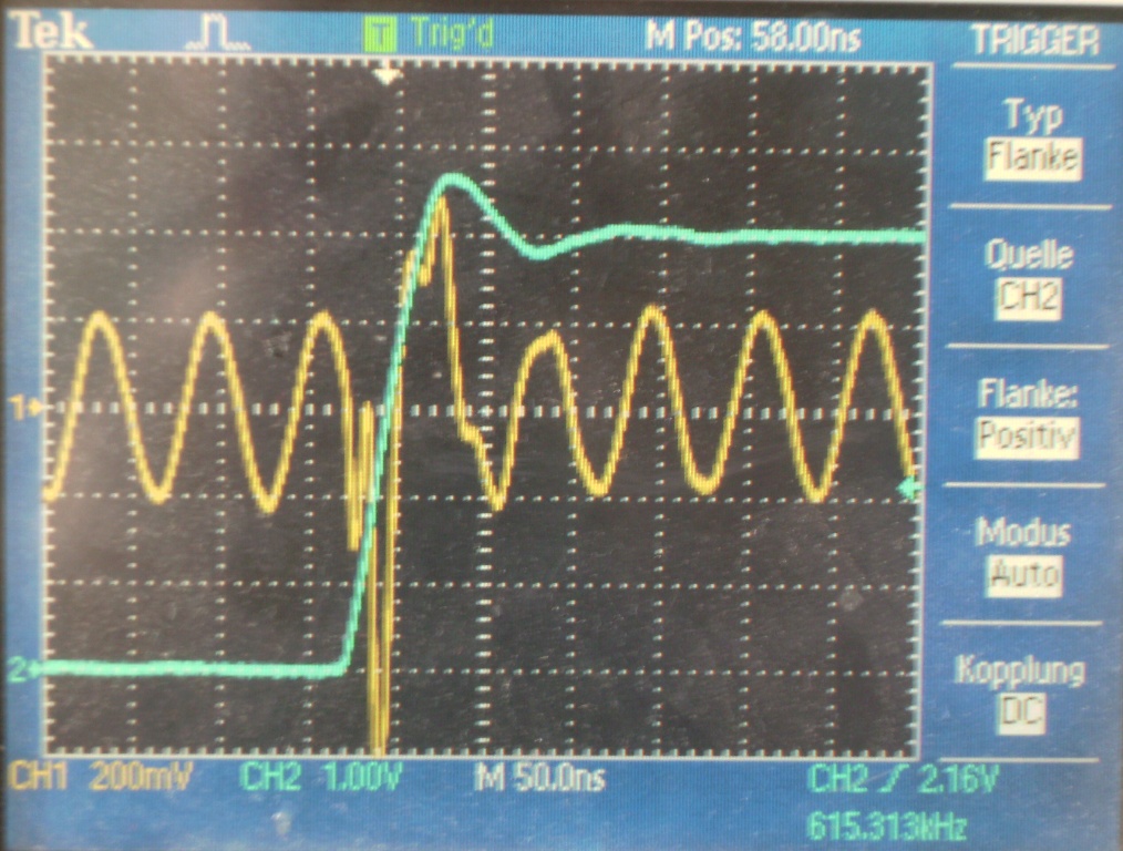

Hallo
Ich bin am verzweifeln habe Diese Störungen am Quarz gemessen, sobald
ich irgendeinen IO Pin ansteuere
#include <avr/io.h>
int main(void)
    DDRA = 0xff;
    while(1)
         PORTA ^= 0xFF;
Läuft ohne Optimierung trotzdem
Optimiert schafft das Programm es irgendwie die Schleife zu verlassen!?
außer wenn ich das optimierte Programm im Disassembly Schritt für
Schritt laufen lass, dann gehts auch.

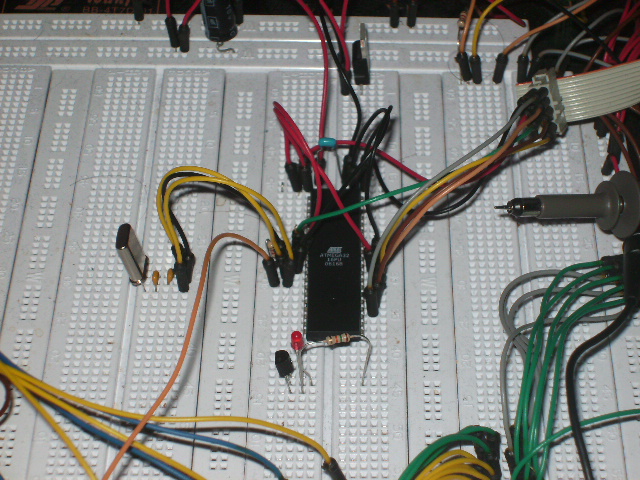

Versorgungsspannung 5V mit Festspannungsregler nach Labornetzteil mit
100nF am Atmega 32
I0 Pinn ist unbelastet
Messung am Quarz mit Tastkopfteiler 10x
Schaltung ist auf nem Breadboard aufgebaut
Was kann ich da machen?
Danke für eure Hilfe
Gast #2646699
Das BreadBoard weglassen und dir ne richtige Leiterplatte ätzen, die
nach HF-Gesichtspunkten gestaltet ist. Die gezeigten Störungen sind
typisch für Leute, die schnelle Elektronik auf Sockeln, Breadbords,
Streifenleiterplatten und anderem ungeeigneten Zeugs aufbauen.
W.S.

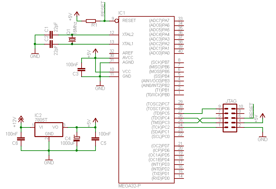

Gast #2646740
A. K. schrieb:
> Mehr Information liefern.
Kein Problem
Ich hoffe das hilft
Kann das Am Steckbrett liegen? Hab den Aufbau ohne erfolg auch schon an
anderrer stelle auf dem Brett probiert.
Quarz und Controller hab ich schon probehalber getauscht.
Versorgungsspannung hat beim Schalten des Pinns auch nen kleinen wackler
(ca 100mV).
Normal kann das aber nicht sein??
Danke für jede Antwort
Gast #2646755
Willi schrieb:
> Da gibt es eine Fuse 'CKOPT'. Die sollte gesetzt werden.
Super genial jetzt läufts
VILEN DANK

Gast #2646776
A. K. schrieb:
> Quarz dicht dran klappt besser, insbesondere wenn der im low-power Modus
> arbeitet (also ohne CKOPT).
Dann sind die Aussetzer seltener und noch heimtückischer :-)
Ich hatte mal einen 'soliden' Aufbau, wo die USART gesponnen hat, bis
CKOPT aktiviert wurde.
