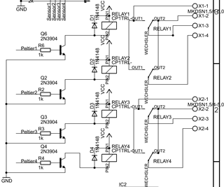

Moin,
habe hier folgendes erarbeitet und wollte es mal durch die Communtiy
prüfen lassen:
Controller: ATMEGA32 an 5V
Es soll ein Relais geschaltet werden Datenblatt hier:
http://dl.dropbox.com/u/39622432/C300_TRS%20%282%29.pdf
lt. Datenblatt werden hier 0,57W ansprechleistung benötigt. Bei 5V macht
das 114mA.
Also Transistor habe ich einen 2N3904 gewählt Ic=200mA jetzt stellt sich
die Frage für den Vorwiderstand.
Im Schaltplan ist zwar noch 1kohm zusehen das hat sich aber schon
überholt,
denn:
Rv= (U1 - UBE) / (IB * 5)
Zunächst musst IB bestimmt werden:
Beta habe ich den kleinsten Wert dem Datenblatt entnommen: 60
IC ist mit 200mA angegeben
Beta= IC / IB
IB = IC/Beta
IB = 200mA / 60
IB = 3,33mA
UBE soll laut Datenblatt mind. 0,65V und max 0.95V betragen (Vbe(sat))
Habe jetzt einfach das Mittel aus beiden genommen also 0,8V für UBE
Dann nur noch einsetzen:
(5V - 0,8V) / (0,0033A * 5) = 254ohm
Es müssen also 4,2V am Widerstand abfallen!
Ist das alles korrekt berechnet?

Für den Basisstrom mußt du den tatsächlichen Kollektorstrom verwenden,
nicht den Maximalstrom des Transistors. Aber sonst sieht es gut aus. Der
Übersteuerungsfaktor 5 ist wohl auch schon berücksichtigt.
Ich nehme da meistens den Faktor 3, aber 5 ist OK. Das spielt bei den
lahmen Relais keine Rolle. Nur, wenn es auch um sehr kurze Schaltzeiten
geht.
Was macht der Pin am µC bei ein paar mA Belastung? Geht der da von 5V
noch etwas runter? Denn der hat ja eine Impedanz, ist keine ideale
Spannungsquelle.

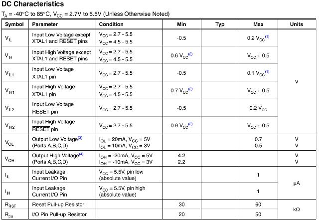

> Soweit ich weis macht der ATMEGA32 bis 20mA am Ausgang sollte also
> ausreichen.
Ja, aber dort erreicht der Pin keine 5V mehr. Das sollte im Datenblatt
des ATMEGA32 enthalten sein.

Das ist doch schon mal was manierliches. Bei mehr als 2mA Stromentnahme
knickt die Spannung aber weiter ein, vielleicht auf 4V oder gar 3,5V???
Das wollte ich nur mal anregen.

Okay habe mal im Datenblatt geschaut siehe Anhang

So, ich habe mir auch mal das PDF zum Relais geladen, und komme da bei
5V auf 79mA. Dafür reicht aber der 2N3904.
Mit einem B von 60 käme man auf ein Gesamt-B von 20, wenn man 3-fach
übersteuert.
Das macht dann 4mA, und sollte mit einem µC-Pin auf jeden Fall gehen.
Ich würde 4V Minimalspannung annehmen, und der RV berechnet sich dann
mit 3,2V dividiert durch 4mA zu 800 Ohm. Da kann man aus den E-Reihen
820 Ohm oder 680 Ohm wählen, aufs Prozent genau kommt es nicht an.
So, und jetzt schaue ich mir den 2N3904 an.

Und sehe dort ein hFE_min von 30 bei 100mA, statt 60. Also: RV noch mal
halbieren, auf 400 Ohm, gewählt aus der E-Reihe 390 Ohm, aber Pinstrom
am µC dann 8mA.
Evtl. Transistor mit höherem IC wählen, vielleicht einen BC327, oder
einen Darlington-Typ, vielleicht den BC517.

von Timo W. (timo_w78)
Spulenwiderstand beträgt 253 ohm grade am Relais nachgemessen..nochmal
zu den 5V am Relais...im Datenballt steht doch Max Operate Voltage 6,9V
und Min Operate Voltage 1,2V ?? was haben diese Werte zu bedeuten?
Dann hast du ein 12V-Relais, und der Spulenstrom beträgt nur 47mA. Da
wird die Sache mit dem Transistor schon besser, aber die Relaisspule muß
dann mit Plus an 12V.
Oh mist ist schon alles fertig geätzt und bestückt fehlten eigentlich
nur noch Transistor und Vorwiderstand :-D
Mit 5V wird dein Relais vielleicht anziehen, aber das ist sehr unsicher.
Du müßtest die Relais-Betriebsspannung von 5V nach 12V umlegen.
Bei 47mA Spulenstrom würdest du mit 4,7mA Pinstrom am µC hin kommen, was
etwa einen Basisvorwiderstand von 640 Ohm macht, wobei man aus der
