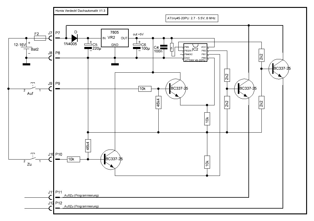

hallo,
im anhang habe ich die schaltung welche nur halb funktioniert...
die beiten Transistoren die die von 12v geschalten werden schalten dann
5V durch zum µc...dieser gibts dann an den Pins PB2 und PB3 ein HI aus,
dieses soll dann die folgenden Transistoren schalten das sie 12V
durchschalten....machen sie aber nicht....nur ca. 5V
kann einer helfen?
Danke schonmal
Wie sollen die Transistoren die 12V durchschalten können. Bei einem
NPN-Transistor muß U_BE zum Durchschalten immer positiv sein (->
Grundlagen Transistor).
hallo, nein, die beiden taster kommen von 12V (14,6V) von der
Autobatterie.
Diese Tastsignale sollen für 35 Sekunden verlängert werden...
Die Transistoren schalten auch kei8ne Last...die Signale gehen aufs
Steuerteil vom  Auto...
(Firma: google)
glaube hab ich oben schonmal geschrieben...
es ist eine verdeckautomatik, das verdeck meines cabrios geht nur auf/zu
wenn man den taster gedrückt hält. nun dauert es etwa 35 sekunden bis es
auf/zu ist.
und da dachte ich mir, ich (verlängere) den tasterdruck um 35 sekunden.
softwaremäßig ist es schon so programmiert, das wenn man ein 2tes mal
drückt die sache anhält oder den anderen Taster drück auch anhält und
erst bei erneutem drücken wieder losgeht.
