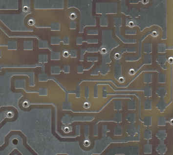

Durchkontaktierung Doppelseitige Platine
Natürlich geht das.
a) Nieten einfach durchstecken, gekröpfte Seite mit wenig Lötzinn
anlöten, Bauteil durch und von unten verlöten.
b) Nieten durchstecken und mit Körner leicht umbördeln, dann beide
Seiten verlöten.
Variante B hat den Nachteil, dass man dann meist kein Bauteilbeinchen
mehr durchbekommt. Für Durchkontaktierungen reicht es aber.

Mit 0,4mm Nieten (hat Reichelt aber nicht im Programm) geht es auch
unter SMD-Bauteilen, wenn man sehr wenig Lötzinn zum Verlöten
verwendet. So viel tragen die Nieten nicht auf. Verpressen ist aber
wesentlich günstiger.
Wenn keine Bauteilbeinchen durchpassen müssen, kann man sich auch recht
einfach ein Presswerkzeug z.B. für einen Bohrmaschinenständer basteln.
Ich habe mal ein Bild angehängt, wie das nach dem Verpressen aussieht.
Muss allerdings trotzdem noch verlötet werden.
