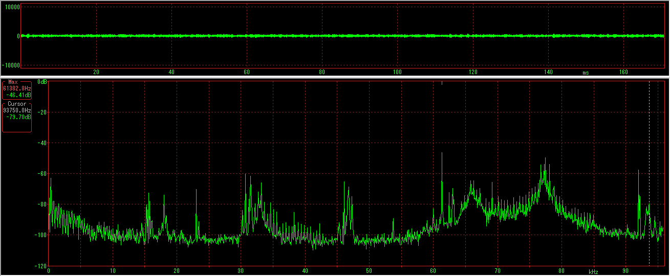

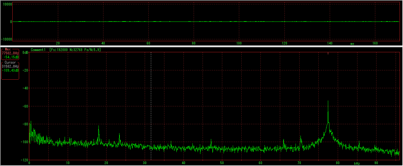

Ich überarbeite gerade meine DCF77, daher bin ich gerade wieder voll drin ;-) So eine Ferritantenne nimmt jeden nahen Störer mit auf. Daher solltest du dir mal das Spektrum bis 1MHz anschauen. Ein naher PC ist oftmals bereits das Ende für den Empfang. Die optimale Ferritantenne ist eine Wissenschaft für sich! Damit habe ich schon Wochen verbracht. Literatur u.a. Snelling "Soft Ferrites" Für den Anfang nimm entweder eine fertige Antenne samt Schwingkreis-Kondensator aus einem fertigen billigen Radiowecker, oder: Wickle EINE Lage über ca. 70-80% der Länge des Stabes. Miß deren L und bastele dir dazu dann deinen Schwingkreis-Kondi aus gefundenen Einzel-Kondis langsam zusammen. Für die letzte Resonanzabstimmung dann entweder einen C-Trimmer oder einfacher: Die Wicklung auf dem Stab verschiebbar aufbringen, z.B. per Pappröhrchen. Abgleich per Spektrumanzeige. Die Vorstufe machst du ja bereits per FET. Eine andere Möglichkeit wäre die klassische Ankopplung wie bei breitbandigen Empfängern: Da bestimmst du die Eingangsimpedanz des Empfängers (z.B. ein TCA440 hat ca. 1K), und bei der Ferritantenne gilt Z0, also: Z0=sqrt(L/C) Damit hast du dann automatisch Rauschanpassung, aber nicht maximalen Spannungspegel! HF-Litze bringt bei dieser Frequenz nicht sonderlich viel gegenüber Lackdraht. Bietet aber den Vorteil, daß man sie dichter für optimales Q wickeln darf. Ein Wicklungsabstand ist eigentlich dann nicht sonderlich nötig. Bei Lackdraht nimm das Halbe bis Ganze des Drahtdurchmesser als Abstand, wenn du es unterbringen kannst. Das gleiche gilt auch falls du mehrere Lagen brauchen solltest schlicht weil du zu wenig Spannung bekommst. Der ESR der Spule ist direkt von der Drahtart und Wicklungsgeometrie abhängig. In geringerem Umfang auch vom Ferritstab. Das so die Grundlagen ;-) Im Anhang mal zwei Spektren von meiner Antenne mit/ohne lokalen Störern.
PC_aus_Markings.png: Da war der nahe PC aus und es sind einige Marker eingetragen: 1. DHO38 als starker Sender 2. Die Vielfachen der PAL-Zeilenfrequenz 3. Ein breiter Störer jeweils rechts neben der Zeilenfrequenz. Die Suche nach der Quelle ergab dann einen nahen LAN-Switch mit einem instabilen MC34063 Schaltregler.
und weiter nach ner Pause: PC aus LAN-Switch aus.tif: Spektrum ohne lokale Störer.
und ein übliches Störspektrum in einer "starkbevölkerten Elektronikecke": Flachstab single MKC+Keramik.tif Die Kondis für den Schwingkreis sollten höchste Qualität haben, also NPO, Folie oder Luft. Kein Z5U oder sowas. Q verhält sich wie parallelgeschaltete Widerstände.

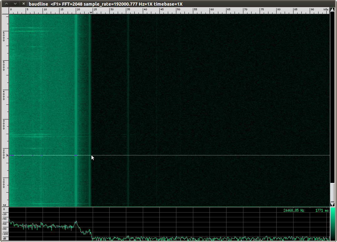

Abdul K. schrieb: > 192KHz Soundkarte reichen (Hängt vom Typ > ab obs geht). Da das Thema hier aufkommt: Kann es sein, dass manche Soundkarten da einen analogen Tiefpass bis ca. 22kHz drin haben? Sieht bei mir hier (lenovo X200 Tablet) nämlich ganz danach auch - auch wenn ich ein externes Signal via mic in reingebe. Habs allerdings nicht systematisch mit Signalgenerator getestet.
Windows hat im Soundmixer einen Tiefpaß ab ca. 19KHz. Versuchs mit ASIO. Oder du hast tatsächlich echte analoge Antialiasing-Filter vor dem ADC. Eigentlich brauch man die kaum wegen der Eigenarten von Delta-Sigma Wandlern. Kann man eventuell überbrücken. Oder deine Karte sampelt tatsächlich bei 48KHz.
#2667525
hunz schrieb: > Da das Thema hier aufkommt: Kann es sein, dass manche Soundkarten da > einen analogen Tiefpass bis ca. 22kHz drin haben? Die meisten haben einen. Es gibt aber auch (gute) ohne, z.B. E-Mu 0404. Die Hersteller der Mess-Software haben oft Listen, welche Audiointerfaces sich eignen.

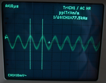

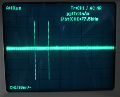

Moin.... Ich habe gerade festgestellt, dass der Schwingkreis irgendwie "kurzgeschlossen" wird, sobald ich ihn mit meiner Schaltung allpolig verbinde. dcf77.jpg zeigt das Signal des Schwingkreises im nicht verbundenen Zustand dcf77-2.jpg zeigt das Signal, wenn die Schaltung am Schwingkreis hängt Da die Platine geätzt ist, kann das mit dem Layout zusammenhängen? Habe ich eventuell die Leiterbahnabstände zu gering gewählt? Hätte ich keine Massefläche verwenden dürfen? _ Edit: Ok, das Problem habe ich gelöst. Ich hatte, wahrscheinlich von früheren Versuchen, noch ein Kondensatorpärchen direkt auf der Unterseite der Platine am Anschluss des Schwingkreises angelötet, welches wohl hier jetzt fehl am Platze ist.
Das erste Signal sieht doch super aus! Wie weit weg bist du von Mainflingen? Warum muß man eigentlich Fragen wiederholen?

@Sandy Frage zum linken Bild:10.05.2012 11:12 ändert sich die Amplitude der gezeigten Schwingung im 1s Rhythmus? MfG
Wolfgang-G schrieb: > @Sandy > Frage zum linken Bild:10.05.2012 11:12 > ändert sich die Amplitude der gezeigten Schwingung im 1s Rhythmus? > MfG Ehrlich gesagt: Keine Ahnung. Das Signal ist nicht wirklich stabil und je nachdem, wie ich den Trigger am Oszi einstelle, sieht es anders aus. Natürlich habe ich auf den Takt geachtet, aber bei dem Signal, was dort angezeigt wurde, konnte ich das nicht wirklich ausmachen. Lässt sich schlecht beschreiben, müsstet ihr selbst ausprobieren. Aber auch kommerzielle Empfänger haben dort so ihre Probleme, deshalb vermute ich ganz einfach, dass der Empfang viel zu schlecht und damit das Fading zu groß ist, weswegen die Amplitude sowieso ständig schwankt. Ich schätze, da fällt ein Absenken der Amplitude gar nicht mehr auf..
Oh je. Das solltest du aber deutlich sehen. Da hast du sonst einen anderen Träger oder schlicht ne Rückkopplung in deiner Schaltung.
