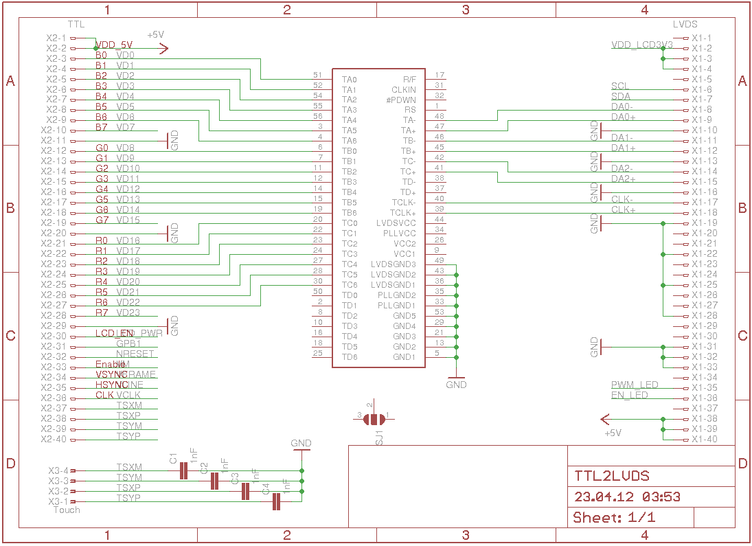

Hi, möchte ein 10,2" Display ans FrendlyARM Micro2440 anschlissen ich
hab da etwas Probleme mit bin mir nicht ganz sicher ob ich das richtig
verstanden habe.
Mit den Datenleitungen vom Micro2440, ich brauch ja nicht alle als
Vorlage habe ich die Schaltung von
Beitrag "Mini2440 LVDS Display Adapter für größere TFTs" allerdings sind da die
Datenleitungen erst ab B2/G2/R2 verbunden, müsste das nocht ehr von
B0/G0/R0 anfangen ?
