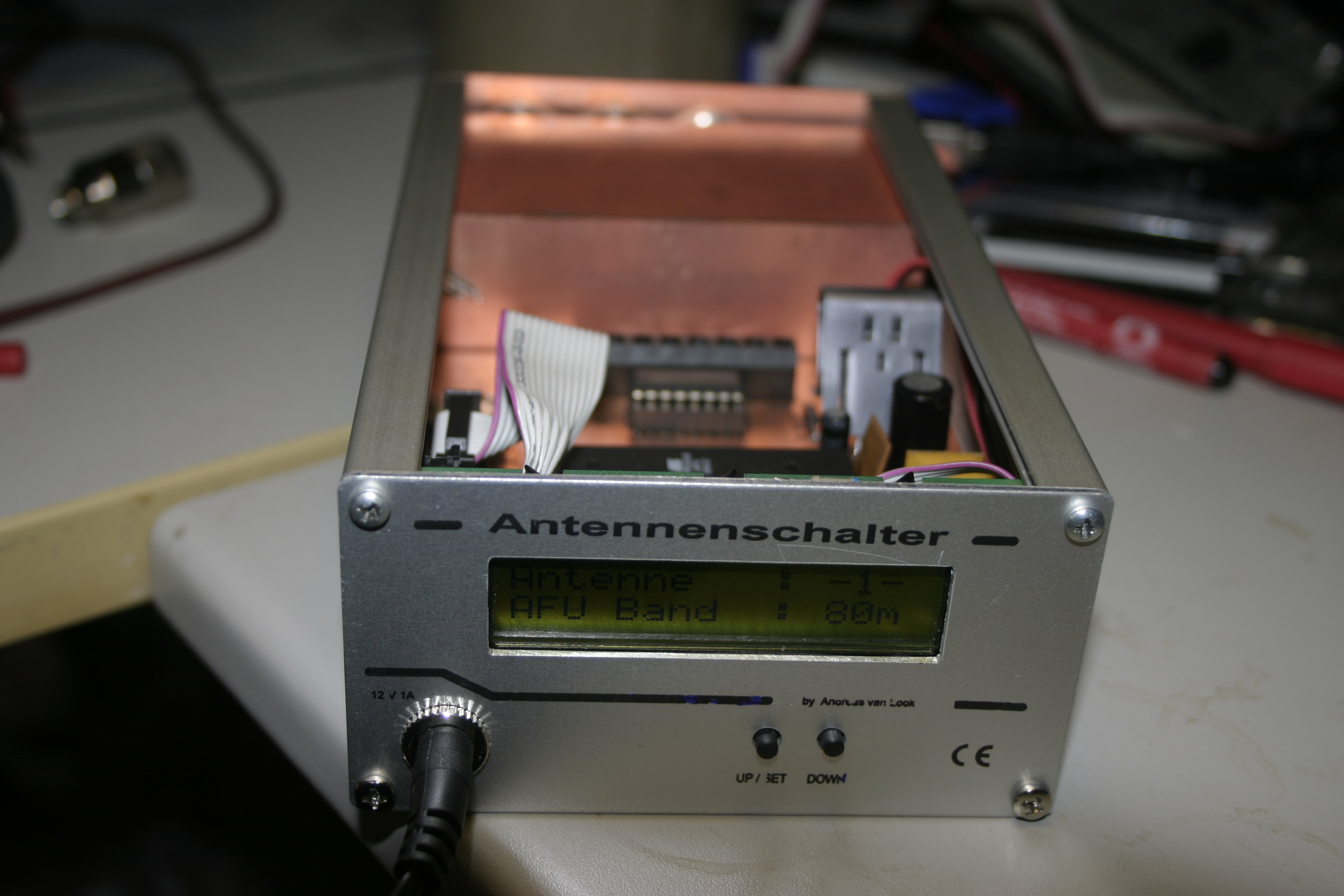

Ich habe jetzt eine kleine Relaisschalteinheit gebaut, ganz primitiv mit
einem ATmega 16, einem LCD, zwei Tasten und 7 Relais. Das LCD zeigt an
den Schaltzustand an.
Die kleine Software lässt sich über eine Taste steuern. Taste drücken
"Schalter 1" noch mal Taste drücken "Schalter 2" usw.
Die Taster hängen an int0 und int1.
Nun möchte ich aber hin und her schalten können ( vor und zurück ) und
bekomme das nicht gebacken. :-(

OP #2650259
Hallo Hannes.
Erst einmal vielen dank an alle die hier posten,. Mit soviel Resonanz
hatte ich gar nicht gerechnet.
Also mal kurz zu menem "Wunderkasten" Es handelt sich um ein
Antennenschalter
für Sende- und Empfangsbetrieb inkl. einem 50 W Dummyload. Der
Hardwareaufbau gestallte sich sehr aufwendig da 100w HF nicht den
Prozessor "zu nahe kommen durften". Diese Hürde habe ich gemeistert und
die HF macht auf dem Prossesor keinen Eindruck.
Sicherlich kann man so'n Ding viel einfacher bauen, aber das war ja
nicht meine Antrieb. Mir ging es hauptsächlich darum die Software dafür
zu schreiben. (learning by doing).
Zu meiner Menüvorstellung: 1. Vorwärts und rückwärts schalten (Up/Down)
                           2. In einer weiteren Entwicklungsphase
                              stelle ich mir vor ,in einem Untermenü,
                              die Eingänge zu Konfigurieren.Per längerem
                              Tastendruck in's Setup...... später.
Gut für mich, ist schon mal die Erkenntnis, das die Tastenabfrage per
interupt nicht der bessere Weg zu seien scheint.

Aber Hallo :-)
Das ist der Lösungsansatz den ich gesucht habe.!!! Danke Dir Oldmax.

#2650852
Andreas K. schrieb:
> Trotzdem komme ich mit ASM besser zu recht.
Ich auch...
Hier mal ein 4 Jahre altes Beispiel für so etwas Ähnliches (kein
Antennenumschalter, sondern ein Antennen-Anpassgerät, dass verschiedene
Spulen in die Zuleitung einschleift bzw. wieder herausnimmt. Statt LCD
wird allerdings Siebensegmentanzeige benutzt.
