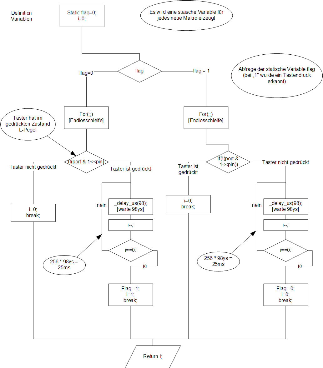

Bei der bekannten Super-Duper-Lösung haben Anfänger oft das Problem, sie
zu verstehen, da das Vertikal-Counter Prinzip nicht so offensichtlich
ist. Außerdem haben Anfänger oftmals Angst vor Interrupts.
Man sieht ja oft die abenteuerlichsten Konstrukte, die mehr rein
zufällig funktionieren. D.h. wenn man sie in weiteren Projekten benutzen
will, gibt es plötzlich das große Staunen, weil eine vermeintlich
fertige Lösung nun rumzickt.
Manchmal wird auch nur das Loslassen gemeldet. Man stelle sich mal vor,
die S-Bahn Tür würde erst bei Loslassen der Öffnungstaste öffnen. Der
Griff zur Notbremse ist damit vorprogrammiert.
Hier nun eine Lösung, die deutlich einfacher gestrickt ist, d.h. gut zu
verstehen. Daher kann sie natürlich nicht so leistungsfähig sein. Aber
die meisten Frickellösungen wird sie trotzdem weit in den Schatten
stellen.
Da sie keinen Interrupt benutzt, gibt es eine Einschränkung dahingehend,
daß sie pro Drücken und Loslassen mindestens einmal aufgerufen werden
muß, sonst geht die Betätigung verloren.
Ansonsten ist die Wirkungsweise identisch:
Man hat ein Flag, wo gemerkt wurde, ob vorher Losgelassen oder Gedrückt
erkannt wurde. Und dieses Flag entscheidet nun, ob die entgegengsetzte
Betätigung entprellt werden muß. Damit vermeidet man unnötige
Wartezeiten, wenn die Taste länger gedrückt wird.
Auch wird während der Entprellzeit 256 mal auf Preller geprüft, d.h. bei
einem Preller wird nicht die komplette Wartezeit vergeudet.
Damit muß man auch nicht so lange warten, wie bei nur einem Test, da ja
die Prellperiode (Federkonstante der Kontaktfeder) kürzer ist, als die
gesammt Prellzeit. Daher sollten 25ms ausreichen.
Sie muß als Macro definiert sein, damit auch für jede Taste eine andere
Flagvariable angelegt wird. Daher können mehrere Tasten unabhängig
entprellt werden.
Peter

Ich finde es zwar schön das hier ein Beispiel für Anfänger ist aber ich
komme mit dem Macro nicht zurecht... wie macht man daraus eine Funktion
Ich habe das jetzt in meine "main" eingefügt und es funktioniert, würde
das Ganze aber gerne in ein Modul auslagern (tast.c und tast.h).
Das Define gehört ja dann in das .h file und der Code ja in das
entsprechende c file.
Sorry das ich nachfrage aber ich verstehe Macros noch nicht.
OP #1571428
Du kannst das Macro in ein *.h File schreiben und dann aufrufen.
Als Macro habe ich es schreiben müssen, damit auch mehrere Tasten
entprellt werden können. Dazu muß aber für jede Taste eine extra
Flagvariable angelegt werden.
Wäre es eine Funktion, würde die Variable für alle Tasten die gleiche
sein und damit das Programm nicht funktionieren.
Ein Macro ist nur eine Textersetzung, d.h. der Macroaufruf wird durch
den kompletten Text ersetzt und damit wird bei jeder Ersetzung auch eine
neue static Flagvariable angelegt.
Daher darf man das Macro pro Taste auch nur an einer Stelle aufrufen.
Ein Macro endet am Zeilenende und deshalb müssen die Zeilen der
Macrodefinition mit dem Zeilenverlängerungszeichen '\' abgeschlossen
werden. Für den Compiler ist das alles also nur eine einzige Zeile.
Ein "return" darf man im Macro nicht verwenden, es würde sich auf den
Aufrufer beziehen, d.h. das Main würde verlassen.
Ein Macro hat aber einen Wert, wie jeder C-Ausdruck und das ist der Wert
der letzen Anweisung. Deshalb das "i;" am Ende.
Ansonsten verhält sich ein Macro wie eine Inline-Funktion.
Peter

if( --i == 0 ){
  flag = 1;
  i = 1;
  break;
Kann mir bitte jemand erklären, wann diese if-Bedingung wahr wird? i ist
doch vorher immer Null und die Bedingung wird doch erst wahr, wenn i=1
ist, oder hab ich da was falsch verstanden?
Danke

Gast #3947979
ich beschäftige mich mal wieder nach ein paar Jehren Pause mit C und
AVR-Chips. Da ich eine Programm-Code für das Entprellen gesucht habe,
bin ich auf diesen Artikel gestossen. Ich weiss, das es normal ist. das
der Code mit englischen Kommentaren versehen ist. Ich hatte auch
Englisch in der Schule( zu DDR-Zeiten aber max 2h in der Woche), aber
das macht es als Neueinsteiger nicht einfacher. Damit ich den Code
besser verstehe, habe ich ihn mal in ein Flussdiagramm umgesetzt -> und
schon war mir das Prinzip klar. Als Hilfe für andere möchte ich das
Diagramm hier zur Verfügung stellen.
