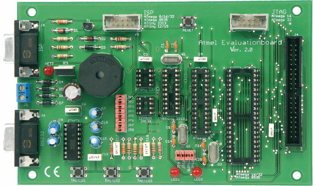

Pollin AVR Board Fehler beim drücken der Taster / Qualität der Bauteile
Gast #1431824
Falls noch jemand nach dem Fehler sucht :-D
Pollin scheint den Bausatz momentan mal wieder mit extrem minderwertigen
Bauteilen auszuliefern.
Ich habe kürzlich für ein Projekt 8 Stück von den Boards (V2.01)
bestellt und alle haben das Problem, dass der Controller crasht oder
Mist baut wenn einer der Taster gedrückt wird. Der Kondensator C7 (47µF,
16V) ist wohl dafür verantwortlich, mit 220µF aus der Bastelkiste läuft
es wunderbar.
Der Fehler könnte auch für eine Vielzahl weiterer Probleme, die manche
Leute mit dem Board haben verantwortlich sein, im Zweifel einfach einen
zweiten Elko parallel anlöten.
Bitte jetzt keine endlosen Diskussionen über die Entprellung der Taster,
ich finde die Lösung gut und sie funktioniert.
mfg,
Bernd

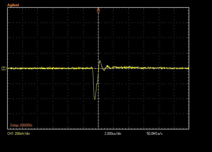

Gibts dazu Messungen? Scopebilder über den Spannungseinbruch wären nett.
Ich habe noch zwei weitere Pollin Boards aus einer älteren Bestellung da
funktioniert mit den 47µF Elkos alles problemlos, kann also nicht am
Wert liegen. Rein an der Ladungsmenge kann ein eventueller
Spannungseinbruch eigentlich auch nicht liegen, die kleinen
Kondensatoren verbraten nur <1% der Ladungsträger die in dem Elko
vorhanden sind. Also bleiben nur parasitäre Widerstände und
Induktivitäten.

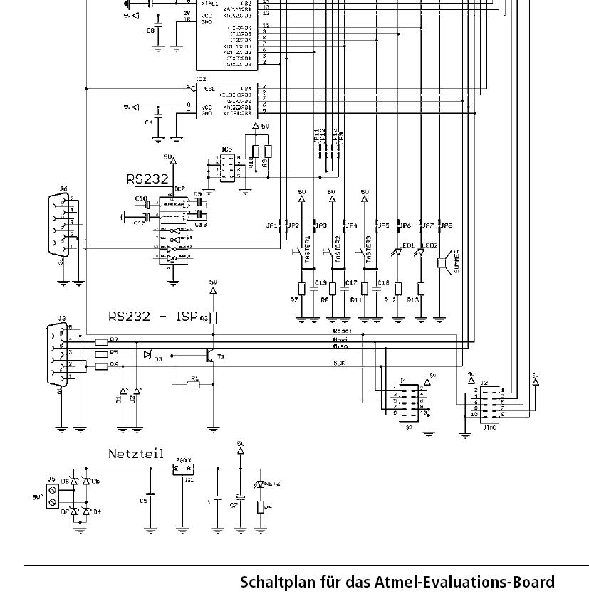

#1432380
Aha, Du kennst also die Ursache (C17..19).
Auch der neue 220µF wird irgendwann altern und dann wird Dich das
Problem wieder ärgern.
Jede Lösung, die nicht die Ursache beseitigt, sondern nur die Wirkung
bekämpft, ist Mist.
Peter

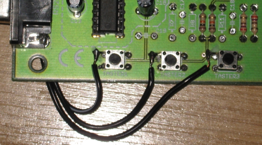

#1444884
Will man die vorhandenen Taster dabei weiter verwenden, muss man an drei
Stellen Leiterbahnen auftrennen, jeweils den linken oberen Tastenpin von
Vcc trennen:
Leiterbahn zu diesem Pin abtrennen
 V
 X----O
 O----O
TasterX
Die abgetrennten Pins mit Drahtbrücken an Masse legen.
#1444966
Martin G. schrieb:
> Nun hab ich es wie beschrieben gemacht, jedoch funktioniert nun gar
> nichts mehr.
Du mußt natürlich den internen Pullup einschalten und beachten, daß die
Tasten nun low aktiv sind.
Und vor allem brauchst Du eine zuverlässige (bulletproof)
Entprellroutine.
Peter

Das Ding hat einen Schaltungsfehler, d.h. bei Reklamation kann man nur
sein Geld zurück bekommen.
Man muß auch nichts durchkratzen, wichtig ist nur, daß man die
Kondensatoren in Reihe zu den Tasten entfernt.
Um den Einfluß zu simulieren, bräuchte man genaue Modelle der
Kondensatoren und der Leiterbahninduktivität.
Peter

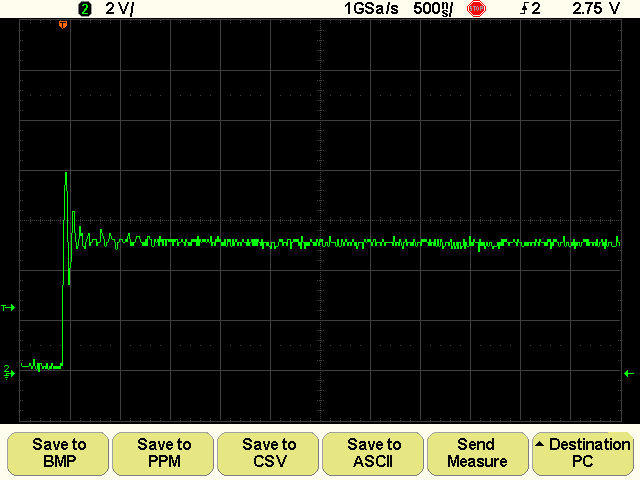

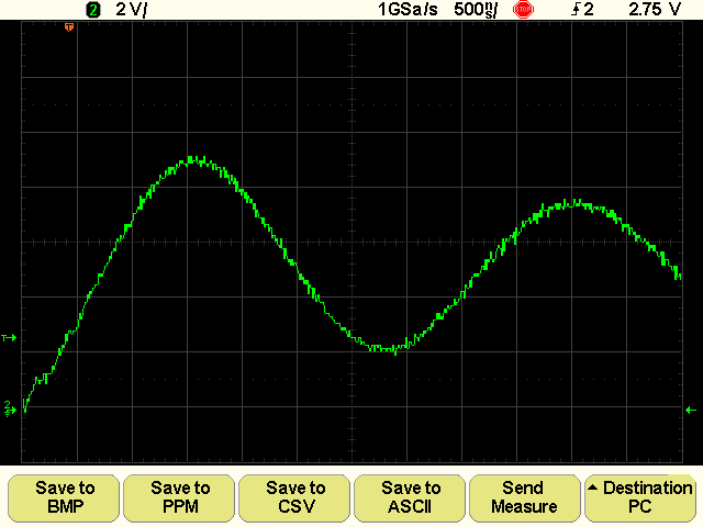

Jones schrieb:
> @Peter:
> das ist wohl sehr unwahrscheinlich.
> C17..19=220nF
Die Praxis zeigt deutlich das Gegenteil.
Jeder der die Kondis entfernt hat, hatte danach die Probleme nicht mehr.
Keramikkondensatoren sind sehr niederohmig, d.h. da können durchaus
mehrere 10A Impulsströme fließen (für wenige ns).
Peter

Gast #1533508
> Warum soll man den laut Pollin ATMEL Evaluations-Board die
> Kondensatoren abknipsen und die Widerstände zur Masse brücken?
Soll man nicht. Lies die Diskussionsseite des Artikels zu diesem
Vorschlag.
Es reicht aber, wie Peter vorschlägt, die Kondensatoren auszulöten und
die Leiterbahn dort offen zu lassen. Die dadurch fehlende
Entprellfunktion des Kondenstors programmiert man dann in Software.
#1533565
Vielleicht nochmal die Begründung, weil die im Artikel nicht deutlich
drinsteht:
Nomalerweise ist der Kondensator C19 (330nF) entladen, weil er mit R7
(33k) überbrückt ist.
Drückt man jetzt auf die Taste, dann wird damit die Versorgungsspannung
direkt auf diesen entladenen Kondensator geschaltet.
Der im Einschaltaugenblick fließende Strom wird nur durch den ESR des
Kondensators und den Kontaktwiderstand des Tasters begrenzt. Da diese
Impedanzen sehr klein sind, kann die Versorgungsspannung so weit
einbrechen, dass andere Bauteile dadurch gestört werden. Wenn jetzt z.B.
die Versorgung des uC (mit 100nF abgeblockt) direkt am Taster liegt,
dann fällt die Spannung am uC von 5V auf 5V*(100nF/330nF) = 1.5V ab.
Dies führt unweigerlich zu Fehlfunktionen.
Ein Vergrößern der Elkos am Spannungsregler macht wenig Sinn, da diese
Elkos einen deutlich höheren (altersabhängigen) ESR haben als C19.
Außerdem sind diese relativ weit entfernt, so dass durch die Impedanz
der Leiterbahn das Einbrechen der Spannung um uC kaum verhindert werden
kann.
Bei solchen Spielchen (Spannung ohne Widerstand auf Kondensator
schalten) kann auch leicht mal passieren, dass hinterher die doppelte
Spannung (oder auch eine negative Spannung) am Kondensator liegt. Der
Kondensator kann nämlich mit der Leiterbahninduktivität einen
Schwingkreis bilden.

Hallo zusammen. Schön, dass ich nach 2 Monaten Fehlersuche auf diesen
Thread gestoßen bin.
Meine Idee war auch, entweder C7 zu vergrößern oder die
Entprell-Kondensatoren zu entfernen. Interessanterweise hängt sich der
Controller nicht auf, wenn man ihn lediglich mit 2 MHz betreibt, also
DIV8 bei den Fuses. Auf der anderen Seite klingt es logisch, dass ein
Controller bei 16 MHz mehr Energie verbraucht und deshalb anfälliger auf
den Spannungseinbruch reagiert.
Am Anfang des Threads wurde nach einem Oszillogramm gefragt. Auch wenn
das Thema nicht mehr ganz aktuell ist, hab ich mal eines angehängt. Bei
all meinen Messungen betrug der Einbruch ca. 0,4V. Meiner Meinung nach
müsste das innerhalb der Toleranz liegen, was der µC (in meinem Fall
ATmega644) verträgt. Aber möglicherweise gibt es da auch statistische
Ausreißer. Schließlich steigt das Ding nicht bei jedem Tastendruck aus.
Meine erste Idee war der Schaltregler gewesen. Denn die Art, wie sich
die Spannung wieder einschwingt, deutet auf einen Regelkreis hin. Mein
Fehler. Das zeigt ja gerade, dass der Regler schonmal funktioniert,
nicht wahr?
Ich nehme an, das Entfernen der Entprell-Cs dürfte der sinnvollste Weg
sein. Weil weiter oben auch das Entfernen von R7, R8 und R11
vorgeschlagen wurde: Die brauche ich doch als Pulldowns, oder? Mir
erschließt sich der Hintergrund dieses Vorschlags nicht.
#1610934
Bitte nicht die Hälfte weglassen. Da steht nicht dass
> ... das Entfernen von R7, R8 und R11
> vorgeschlagen wurde ...
 sondern
> ... Taster anstelle der Widerstände.
> R7 R8 R11 C17 C18 C19 ersatzlos entfernen.
Ich habe jetzt den Schaltplan nicht im Kopf (täte warscheinlich auch weh
besonders das aufmachen ;-), aber der Erfolg sollte sein, dass die
Taster active-low betrieben werden.
Gast #1718683
Ja! Hab ich!
Und jetzt mal eine Lösung ohne Leiterbahnen auftrennen oder
Programmänderungen (Entprellung, Pull-Up oder Ähnliches):
Die Widerstände gegen 100k austauschen, die Kondensatoren gegen 100n.
Bei mir haben sich damit alle Probleme erledigt. Die Zeitkonstante (R*C)
bleibt halbwegs konstant & damit die Entprellfunktion gewährleistet.
Mal ne Frage an die erfahrenen Praktiker: Sind 47mu nicht ein wenig
Wenig für den Stützelko von so ner Platine, insbesondere wenn noch das
Addon-Board dranhängt?

#1720909
Xian schrieb:
> Solche einfache analogen Tiefpassfilter sieht man aber durchaus
> öfters. Die werden lange nicht immer in SW realisiert. Warum?
Sowas hab ich vorher noch nie gesehen. Ganz ehrlich!
Und wenn ich sowas gesehen hätte, dann wäre es keine Tiefpassfilter
gewesen.
Von dem was da geroutet ist kann man ja nicht mal ein vernünftiges tau
angeben.
Beim Drücken des Schalters macht macht das Dings einfach nur einen
kurzen Kurzschluss auf der Versorgungsspannung. Ein bisschen schieben an
den Bauteilwerten ändert an diesem Verhalten nichts.(Ich wiederhole das,
obwohl es hier bestimmt jetzt schon 20 mal in diesem Thread drinsteht.)
Wenn du das "Solche" weggelassen hättest, hätte ich das Zitat von dir
aber sofort unterschrieben.
Man kann man nämlich kein Signal vernünftig digitalisieren in dem
Frequenzanteile auftauchen die eine höhere Frequenz haben als die halbe
Abtastfrequenz: http://de.wikipedia.org/wiki/Abtasttheorem.
Wenn man sowas macht, dann sollte man sich sehr genau überlegen was das
für Folgen haben kann.
Wenn der Taster nicht direkt auf dem Board wäre, sondern über eine
längere Leitung angeschlossen wäre, und damit höherfrequente Störungen
auf die Leitung eingestreut werden könnten, dann ist eine reine
SW-Lösung nicht mehr möglich. Dann muss die Bandbreite vor der
Digitalisierung zusätzlich begrenzt werden.
mein Fazit:
Ein Tiefpassfilter an dieser Stelle wäre schon in Ordnung, ist aber
leider auf dem Pollinboard nicht geroutet.
Reine SW-Lösungen führen auch oft zu Fehlern, weil das Shannontheorem
leicht vergessen werden kann. (Und von vielen, auch professionellen,
Entwicklern einfach ignoriert wird)
Richtig wäre:
Bandbreite mit einem analogen Tiefpassfilter entsprechend der
Abtastfrequenz reduzieren, dann den Rest in SW machen.

#1721136
Oberer Absatz:
Zu 3.
Das Pollin-Board ist betreffs Tasterbeschaltung Pfusch
(Fehlkonstruktion). Die beste Lösung ist einfach, es zu meiden. Sieh es
einfach als Fehlkauf, oder ändere die Beschaltung (Taster zwischen
Portpin und GND) und nutze die internen PullUps.
Unterer Absatz:
Zu 1.
Sie ist bei kurzen Leitungen zum Taster einfach nicht nötig. Bei
längeren Leitungen benutze ich auch einen externen (gegenüber dem
internen niederohmigeren) Pullup-Widerstand und in verseuchter Umgebung
auch ein RC-Glied (niederohmiger R und kleiner C in Reihe) parallel zum
Taster. Bei Tastern auf dem Board ist das aber nicht nötig.

Hallo ich rolle das ganze nochmals kurz auf, da mein Kumpel sich dieses
Board bestellt hat und schon mit dem löten angefangen hat.
1. Wie groß sind die Widerstände R7-R9 ich habe bisher mit 10 kOhm
Pulldown gute Erfahrungen gemacht 5V/10kOhm=0,5mA Dauerbelastung der
Spannungsversorgung pro Schalter. Da im Artikel 100kOhm empfohlen
werden.
2. Oder soll der Beschriebene Spannungseinbruch daher kommen das beim
Drücken des Tasters der Kondensator die Spannungsversorgung kurzfristig
belastet bis er voll ist.
3. Wie groß sind die C17-C19
#2121645
Siehe Bestückungsplan in der Anleitung, welche bei Pollin zum Download
bereit liegt.
Es hat sich allgemein eingebürgert, Taster nach GND zu schalten. Da
braucht es keine Pull-Down, sondern Pull-Up. Diese sind bereits im AVR
drin. Sie müssen nur "verstärkt" werden, wenn die Leitungen zu den
Tastern zu lang sind (Einkoppeln von Störungen) oder wenndie Software
nicht ordentlich entprellt.
> werden.
Genau.
Siehe Stückliste in der Bedienungsanleitung.

Ich habe das ganze mal am Oszi nachgestellt statt der 33 kOhm Pulldowns
habe ich aber 39 kOhm genommen weil ich keine 33er da hatte. Als
Kondensator habe ich mal einen gängigen 100nF Kerko genommen die jeder
in der Hosentasche haben sollte.
So wie das auf dem Bild aber aussieht sind das doch Folienkondensatoren,
sowohl an den Tastern also auch an den einzelnen ICs.
#2131037

Ach Thomas, was soll der Quatsch. Es lohnt sich nicht, diesen Murks zu
verschlimmbessern.
Taster werden nach GND geschaltet, es wird der AVR-interne PullUp
aktiviert und eine vernünftige Software-Entprellung (nach Peter
Dannegger) programmiert, und schon ist die Welt in Ordnung.
Es ist sooooo einfach, aber die Leute bei Pollin haben's (noch) nicht
begriffen und viele Käufer fallen drauf rein, wollen sich nicht
eingestehen, dass sie Murks gekauft haben. Allein die industrielle
Produktion der Platine mit Durchkontaktierungen, Lötstopplack und
Bestückungsdruck garantiert noch kein Spitzenproduckt.
