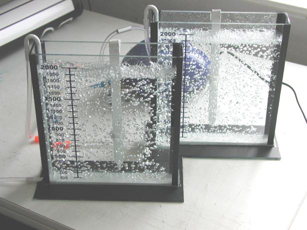

Nun zur Frage:
Wie erreicht man ein gleichmäßiges Luftausströmen aus einem
durchlöcherten PVC-Schlauch (d=6mm)? Selbst vorsichtiges nachjustieren
der Lochgrößen mit HM-Bohrer gab keine reproduzierbaren Ergebnisse, die
Löcher verschließen sich teilweise von selbst wieder. Irgendwelche
Tricks? Wie macht die kleine Isel-Ätzmaschine (99,- bei Reichelt) das?
Da scheint auch nur ein Schlauch drin zu sein...

Gast #191579
Hi
Ich habe mir gerade neue Küvetten gebaut.
Allerdings bin ich jetzt gerade dabei mir eine Sprühätzanlage zu
realisieren.
Hier kannst Du mal meine Variante der Luftströmer sehen.
Vielleicht etwas aufwendig aber dafür absolut gleichmäßig.
Ich hatte es bei meinen "alten" Küvetten auch mal mit ´nem Schlauch
probiert.
Das Problem bestand darin, dass sich der Schlauch durch mechanische
Beanspruchung gelöst hat.
Von daher würde ich es nicht unbedingt empfehlen.
Sonst so wie Hauke schon schrieb "Aquarienausströmer".

Hauke: Danke für den Tip mit dem Aquarienluftperlschlauch, ich kannte
bis jetzt nur die (zu großen) Sprudelsteine etc., mal sehen, ob sich
sowas auftreiben lässt.
Torsten K.: Der Schlauch läuft bei mir durch auf dem Boden verklebte
durchbohrte "Rippen" (auch aufwendig...), löst sich also hoffentlich
nicht von selbst, Deine massive Variante klingt deutlich sinnvoller.
Ist eigentlich viel Bewegung im Ätzmittel (= große Blasen) oder die
Sektvariante sinnvoller? Dazu scheint es verschieden Meinungen zu
geben...

@Matthias
Die Luftblasen haben nur eine Aufgabe: sie sollen für eine
gleichmäßige
Umspülung der Platine mit Ätzflüssigkeit sorgen.
Ich hatte weder mit feinen noch mit etwas größeren Blasen Probleme.
Die Ergebnisse waren durchweg gut.
Das einzige Kriterium, was mir einfallen würde mich für "kleine
Blasen
zu entscheiden" ist, der geringere Luftdurchsatz und somit die
langsamere
Abkühlung des Ätzbades (ist bei mir nicht erheblich, da ich mit
Salzsäure
und Wasserstoffperoxid ätze).
Ich hatte anfangs mit Persulfat (45°C) geätzt. Hatte aber nie Probleme
die Temperatur zu halten - im Gegensatz zu jemanden anderes!
Torsten

Gast #191586
Hallo Matthias
Ich habe auch eine selbstgebastelte Küvette. Den "Luftschlauch" habe
ich aus der PVC-Isolierung eines Kabels erstellt. Der Winkel ist unter
45 Grad gährung mit Pattex-Stabilit-Express (2k-Kleber) verklebt. Für
die Löcher habe ich eine Nähnadel in meinen (alten) Lötkolben
eingespannt, und mit dieser die Löcher in das PVC geschmolzen. Die Luft
stammt von einer standard Aquarium-Pumpe. Das ganze funktioniert bei mir
ziemlich gut, also die Blasendichte scheint überall gleichmäßig zu sein.
Marco

Gast #191589
Hi
Ich habe das Problem mit dem Sprudeln über eine Kunsstoffleiste,
welche ich perforiert habe (0,6mm Löcher), gelöst.
Das obere Teil zeigt die Sicht von unten, das untere die Sicht von
oben.
Von unten habe ich eine "Bahn" gefräst, damit die Luft zu den
einzelnen
Löchern gelangen kann.
Gast #191591
@Marco:
Gute Idee, das habe ich jetzt genauso gemacht. Scheint gut zu
funktionieren.
@Torsten: Danke für die Bilder.
Grüße
;Matthias (der jetzt einen weniger verbreiteten Namen benutzt)
