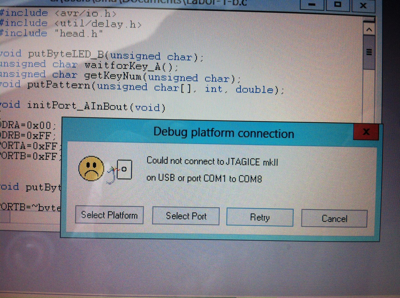

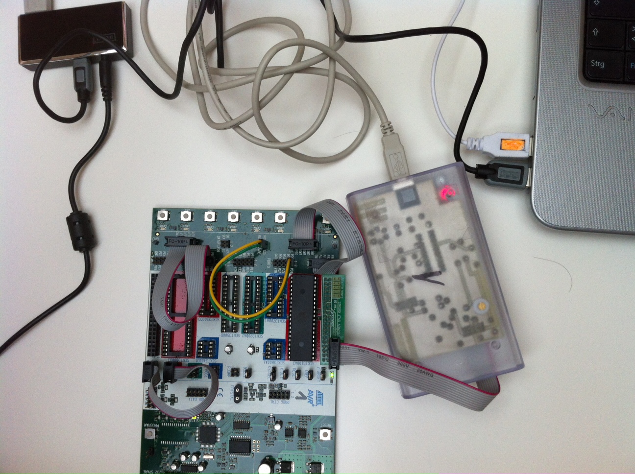

Ich versuche seid Tagen mit dem Programm AVR 4.0 der STK500 über USB zu
verbinden. Leider waren die Prof. in meine Uni nicht die große Hilfe.
Meine frage ist also.
1. Habe ich alles richtig an STK500 angeschlossen?

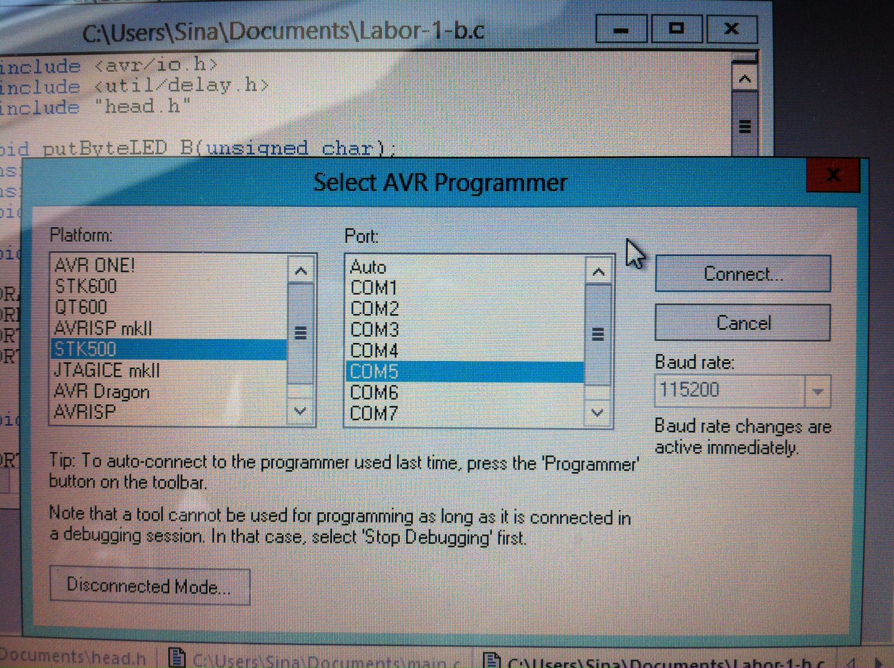

2. Was muss ich an mein AVR Programm wählen damit er die Verbindung
   herstellt?

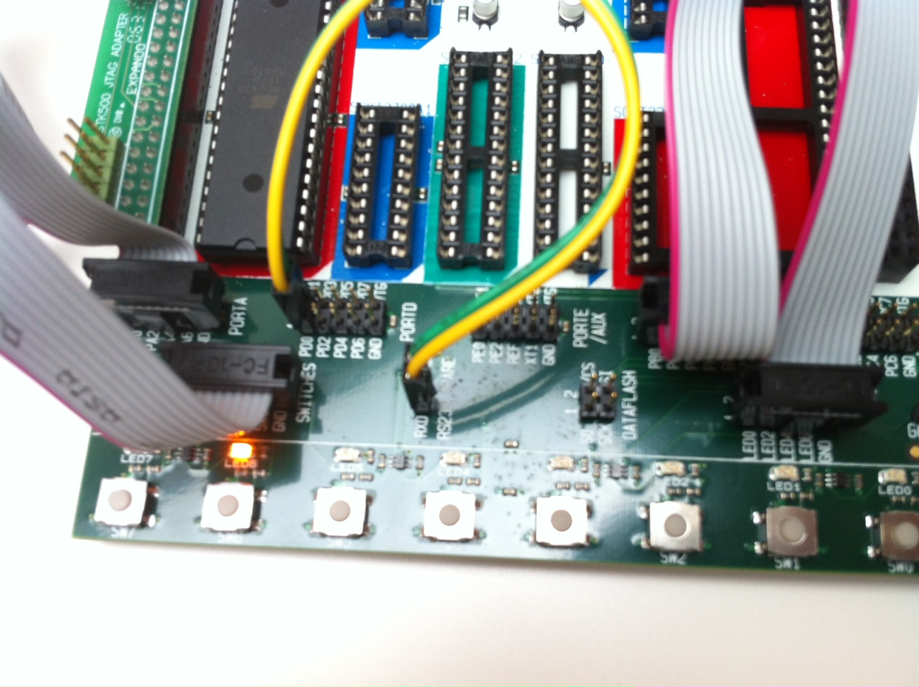

3. Warum leuschtet der LED 9 die ganze Zeit?

ich sehe zwar einen interessanten Kabelverhau, aber ich sehe kein
serielles Kabel an der RS232-CTRL des STK500.
Damit wird das aber mit dem PC verbunden...
Du wählst COM5 als Anschluß des STK500 an, das wird ohne Anschlußkabel
wohl kaum Sinn machen.
Ein STK500 hat keine Debug-Unterstützung, Du kannst als Debugger nur
einen der beiden AVR-Simulatoren in der Software des AVR-Studios
auswählen.

Hängt von dem Kasten ab, den du da angeschlossen hast. Falls das ein
JTAG und der Controller ein ATMega32 ist, wird das an SCKT3100A3 von dem
Adapter angeschlossen.
Weil du unsinniger Weise ISP6PIN und SPROG1 verbunden hast.
MfG Spess

Aber dafür habe ich nicht richtigen Kabel, d.h ich kann es nicht am mein
Rechner anschließen. Brauche ich dafür ein Extra Adampar?
Also der AVR Dragon wird über USB Angeschlossen. Muss der STK500 auch
extra an Rechner Angeschlossen werden?
> Du wählst COM5 als Anschluß des STK500 an, das wird en ohne Anschlußkabel
> auswählen.

Fotos sind schon mal gut ;-)
Ich weiß nicht, was das für eine Kiste ist (Bild-7 mit der 1 drauf) und
auch nicht, was das für ein Adapter ist, der da auf der
Erweiterungsleiste des STK500 steckt (B)ild-8 ganz oben über dem µC).
"Normal" ist es so (B8) Rechts oben ist die Stromversorgung
(richtig),daruter kommt eine 9-pol. D-Buchse und DIE ist die RS-232
Verbindung zum PC.
Das RS-232 Kabel ist ein "Verlängerungskabel", mit einem 9-pol. Stecker
auf der einen und einer 9-pol. Buchse auf der anderen Seite, Die beiden
Stecker sind "gerade" durch verbunden und im KAbel NICHT gekreuzt wie
das eigendlich bei RS-232 üblich ist. Wenn es am PC/Notebook keinen
RS-232 Anschluß gibt, brauchst du einen USB/RS-232-Adapter, wobei leider
nicht alle funktionieren.
(Mal hier die Suchfunktion nutzen. Das Theme war hier schon öfter).
Dieser Adapter kommt zwischen PC und dem RS-232 Kabel.
Zum Labern mit dem µC wird auf dem STK500 NUR das 6-polige
Flachbandkabel angeschlossen, alle anderen Flachbänder kommen ab und
sicherheitshalber auch die gelb/grüne Strippe.
Auf dem Foto sieht man, das das 6-pol Flachbandkabel VERDREHT ist. Der
Markierungsstreifen des Kabels bleibt immer auf der gleichen Seite, also
eine gerade Verbindung.
Imo solltes du (Bild-6) eine Com 1-4 wählen, vielleicht klapps auch mit
"Auto". Viel Erfolg.

...ist vielleicht ein wenig her, aaaaber der transparente Kasten ist der
DRAGON http://www.mikrocontroller.net/articles/AVR-Dragon
Bin auch gerade an der selben Hochschule ;-) , und, tada sitze ebenso
ratlos wie der TO vor dem Kabelsalat (meiner hat Nr. 17) und weiß nicht
wohin mit dem Dragon-Steckerle. Genug Möglichkeiten gibt es ja...
